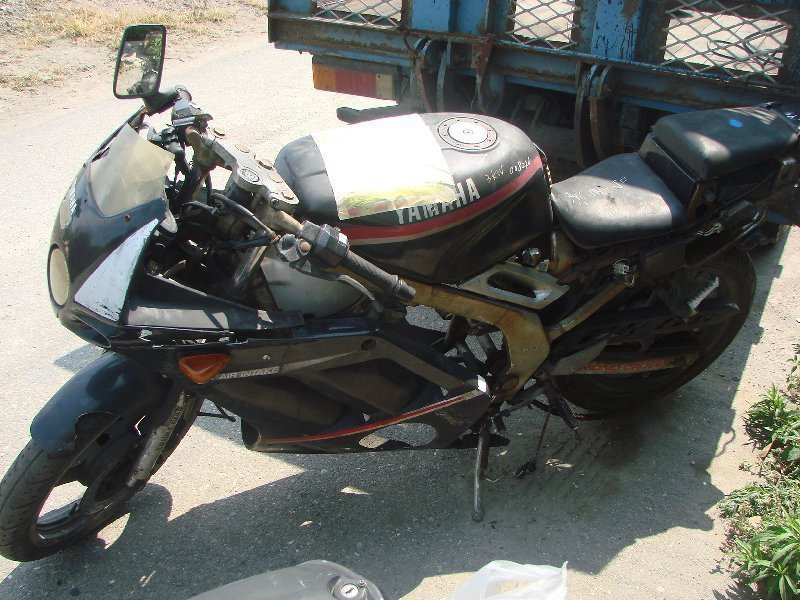

那時候我是覺得他被噴的亂七八糟實在很想趕快整理漂亮
不過還好我有聽老闆的話..
從牽車到整理前倒了兩三次車
煞車都變山羊角了
一開始實在很難掌握這麼重的車
而這段時間除了把車摸熟外也一邊卯起來找零件
每天都在露天、歪拍上瘋狂搜尋、瘋狂比價

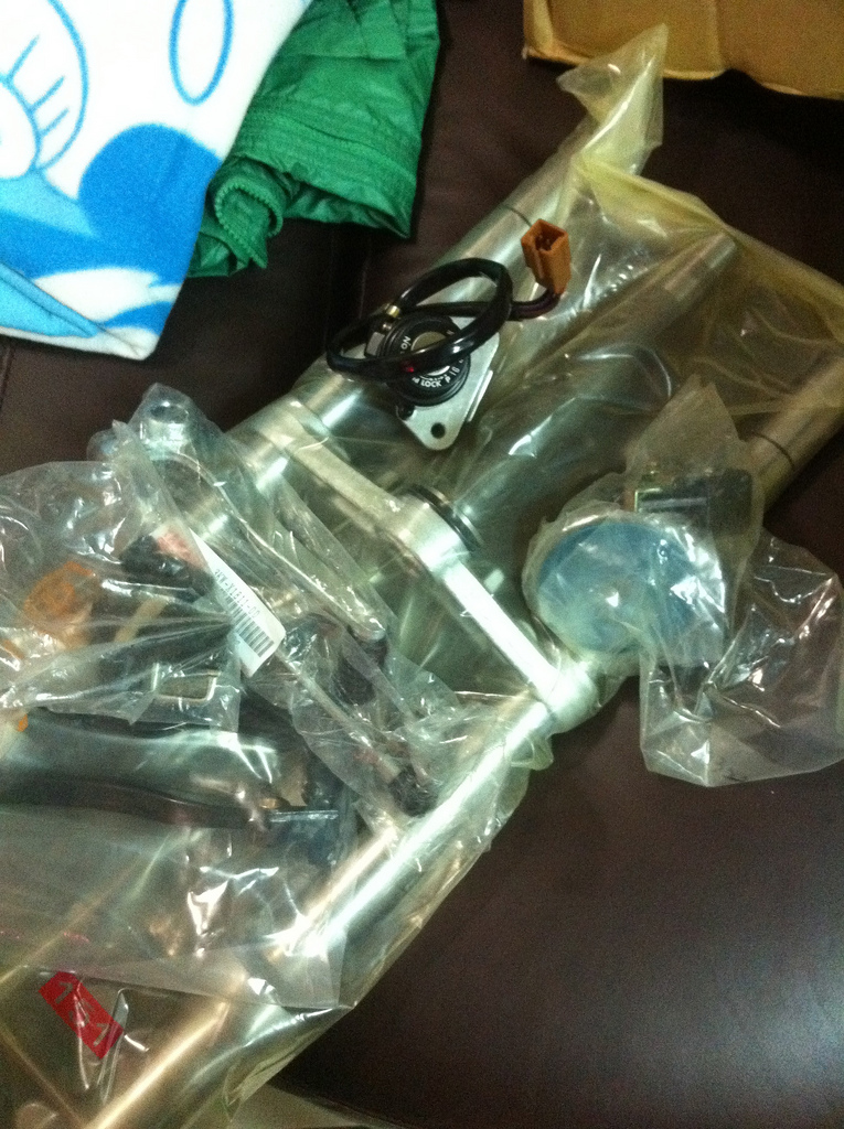

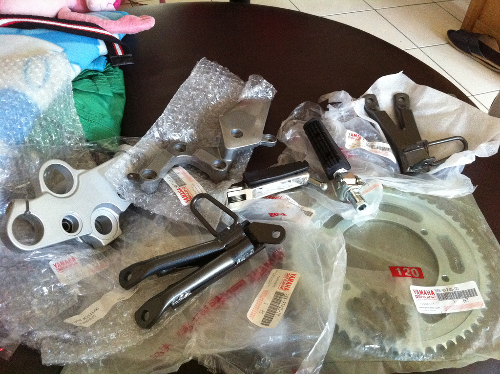

接著就是這樣收到一箱一箱重的要命的零件
但是真的每次收到都很high

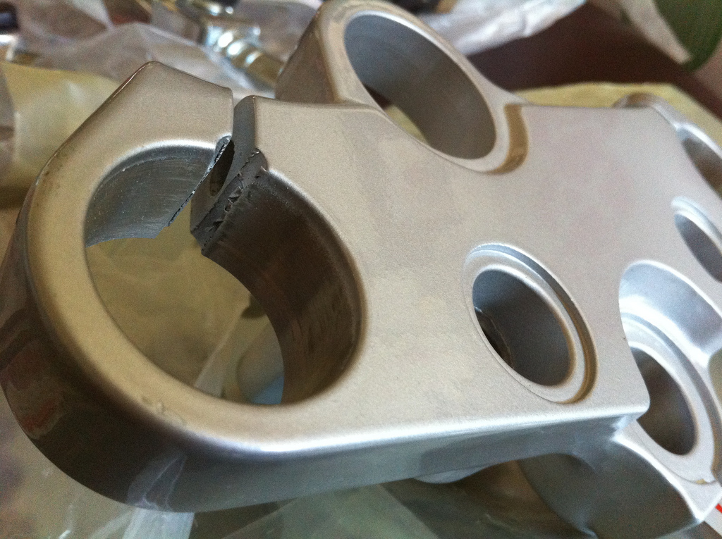

看這全新原廠上三角台烤漆多漂亮..
前叉、下三角台也找到新的
連全車鎖都找到
很幸運

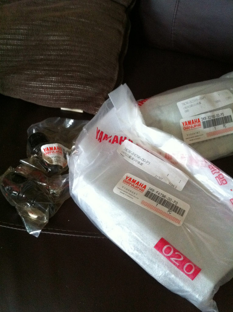

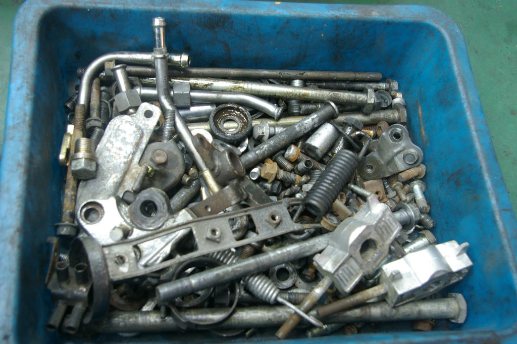

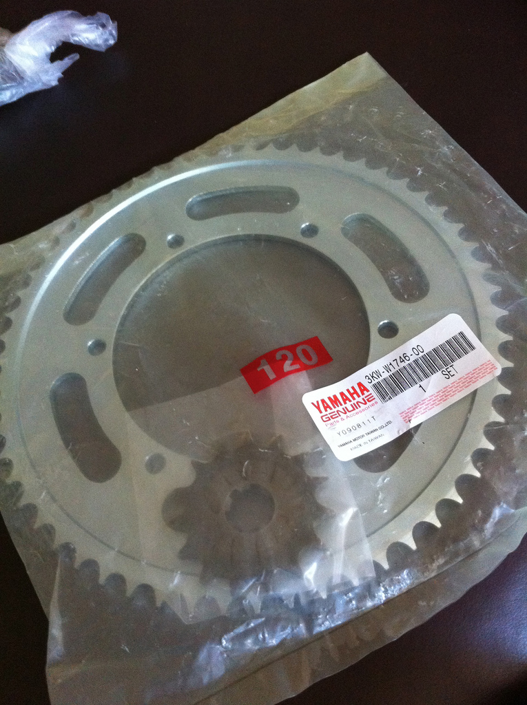

單價比較不高的小零件就這樣累積了一箱
接著還有比較貴的

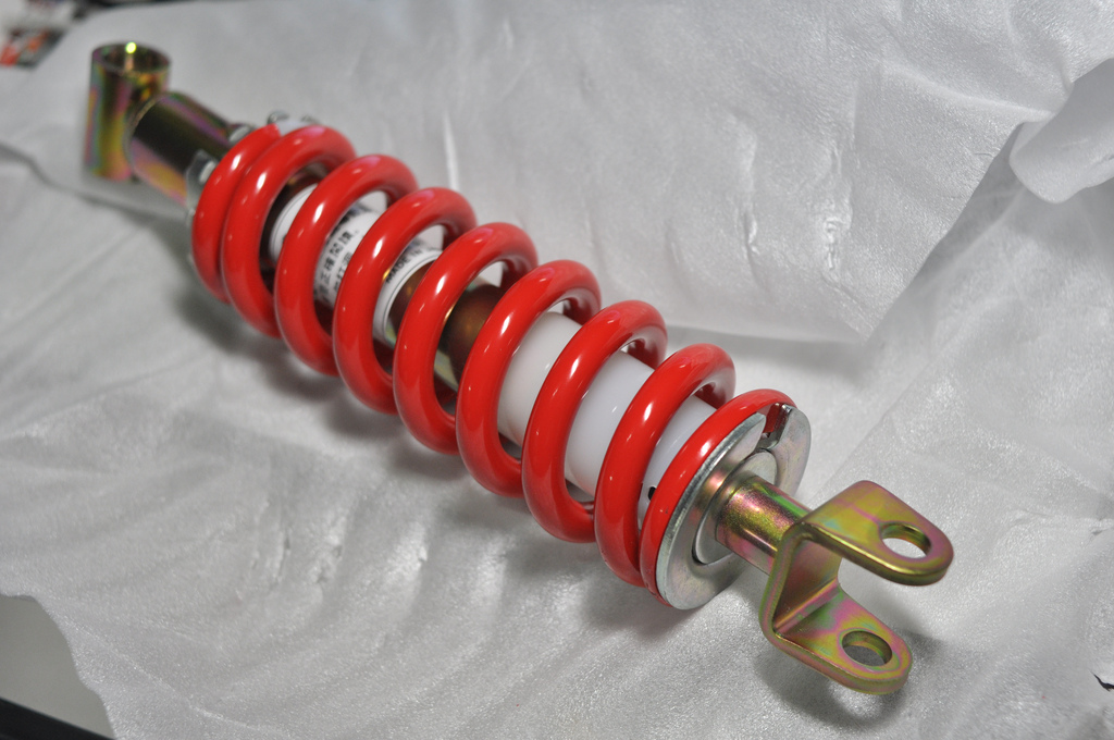

全新原廠化油器、後避震

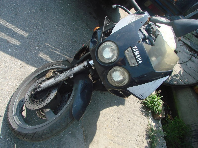

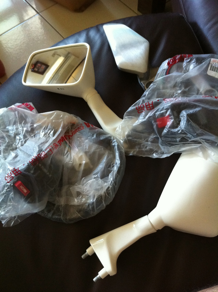

找不到的怎麼辦?
很幸運的有找到一台雙圓燈的零件車在拆賣
就把頭罩、整流罩、大燈等等
還有後總成(因為才是正常的碟煞)都買回來
不過狀況都不好

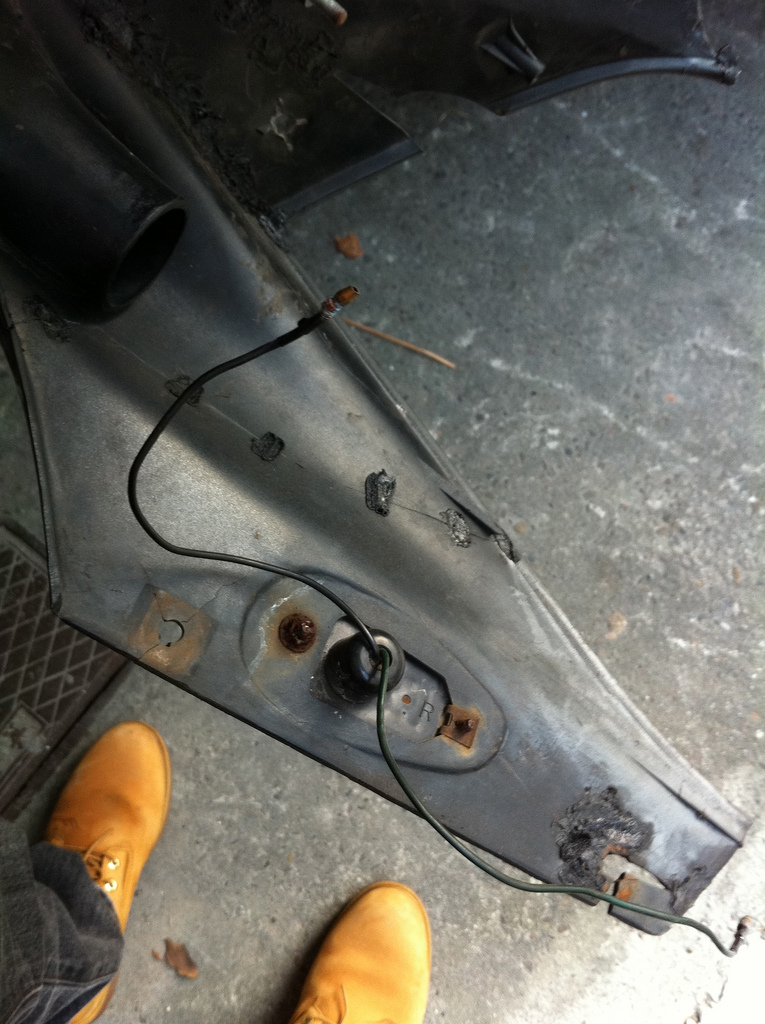

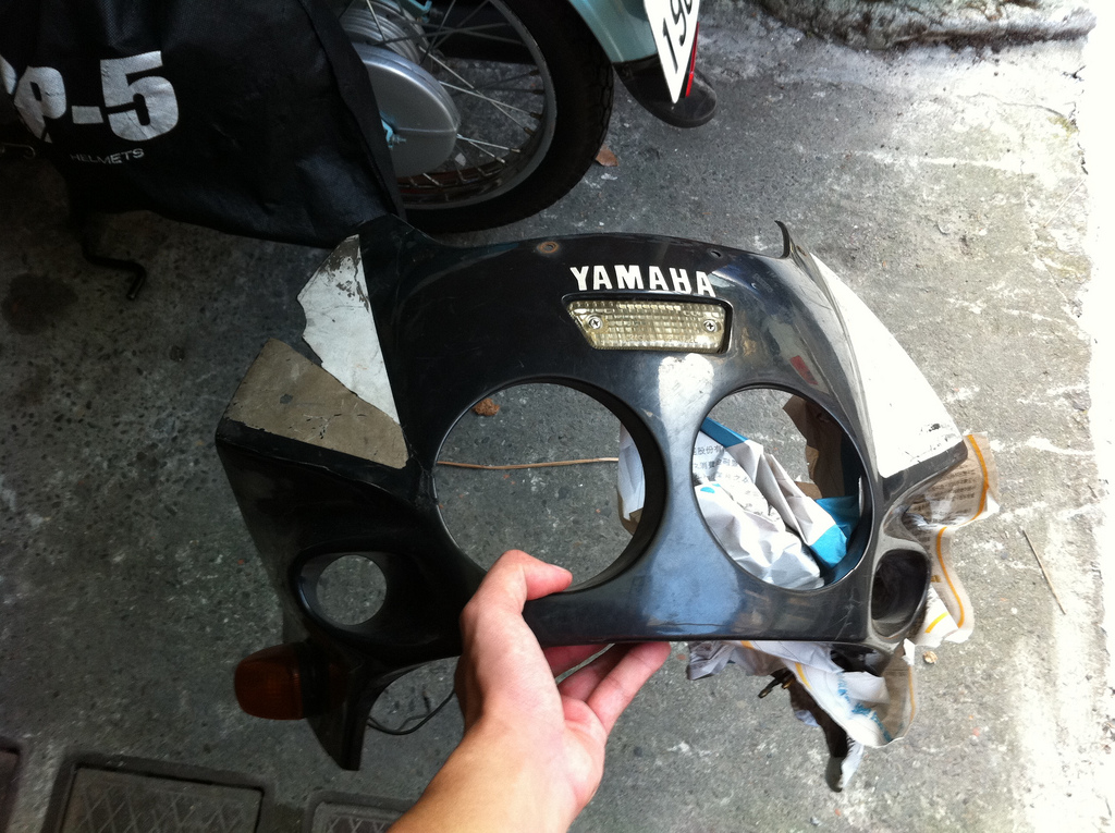

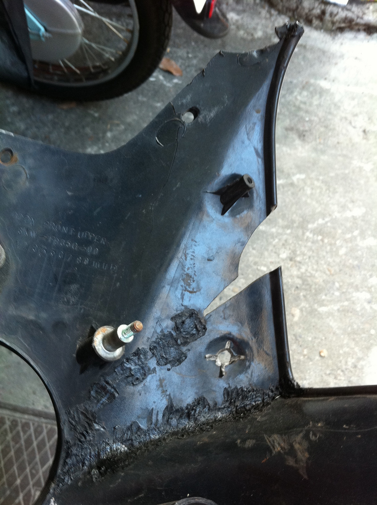

看那殼破成那樣
為了雙圓燈不知道多燒了多少錢
收到的時候就已經是補的亂七八糟了
後總成也是

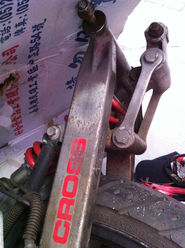

電鍍膏救不了
跟著車架一起噴砂烤漆去!

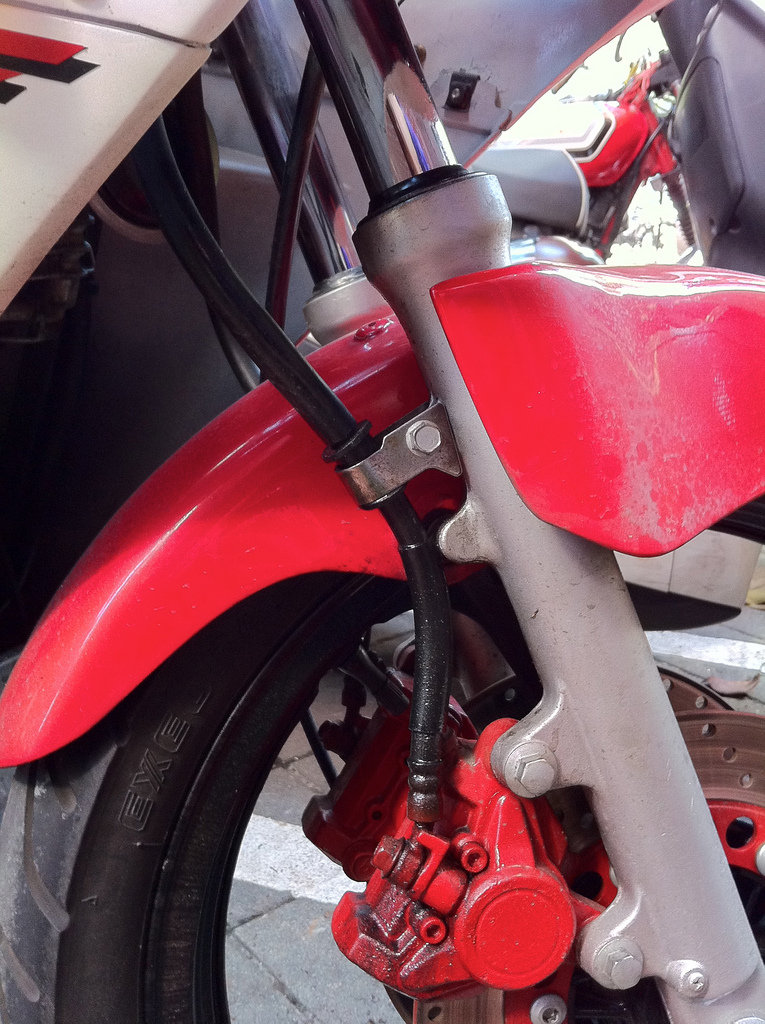

而11月中的某天突然覺得煞車怪怪的
一看才發現
前叉開始噴油了!
卡鉗、碟盤都是油
有點可怕,不得不開始動工

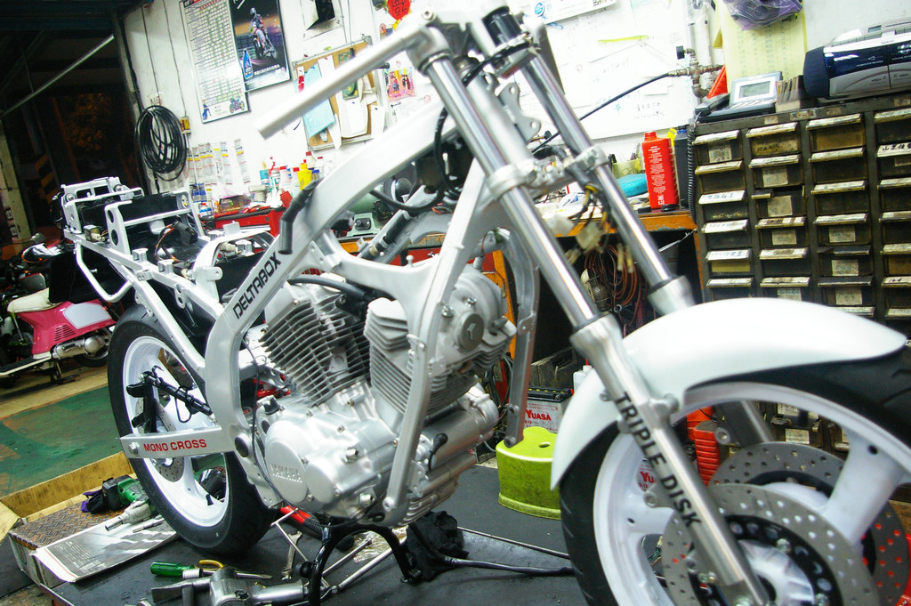

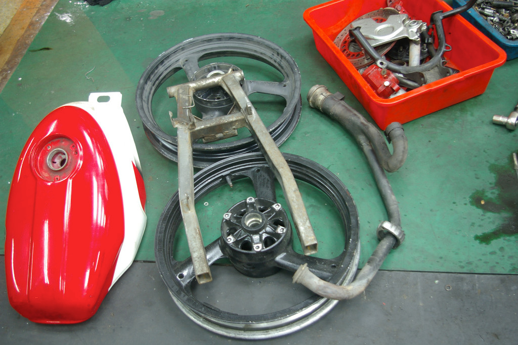

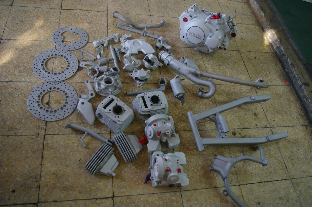

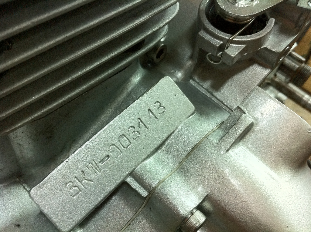

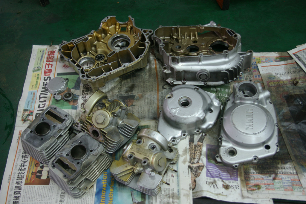

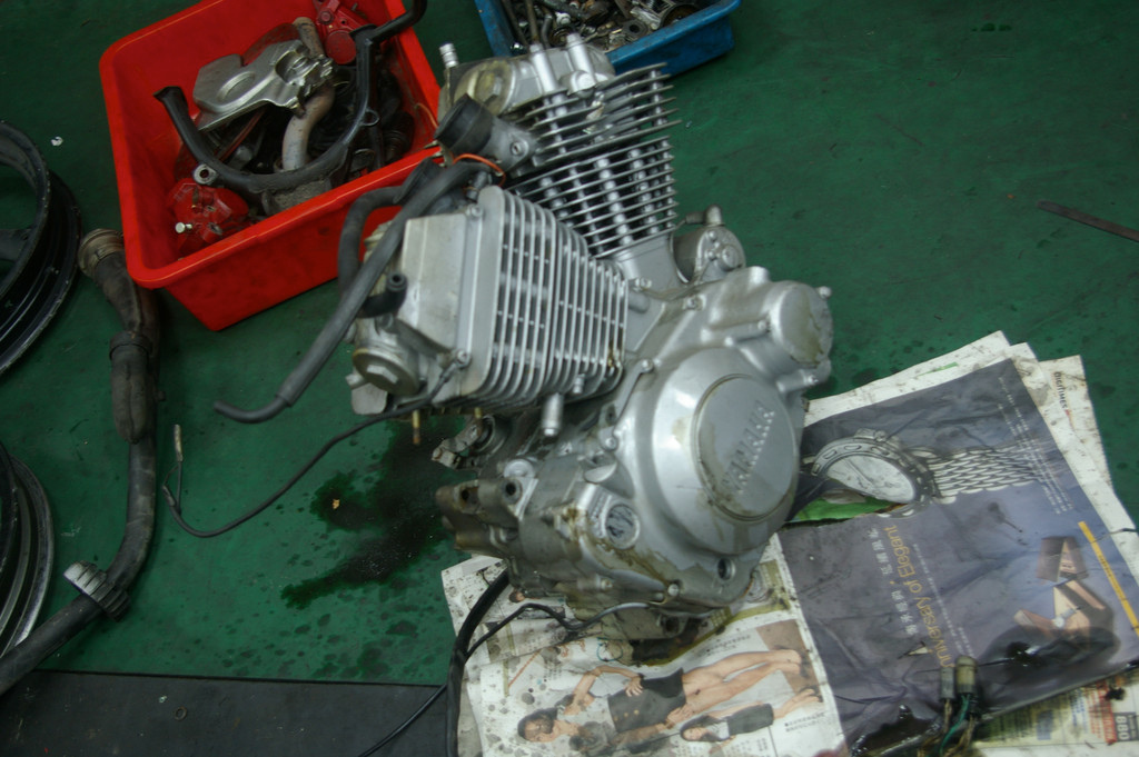

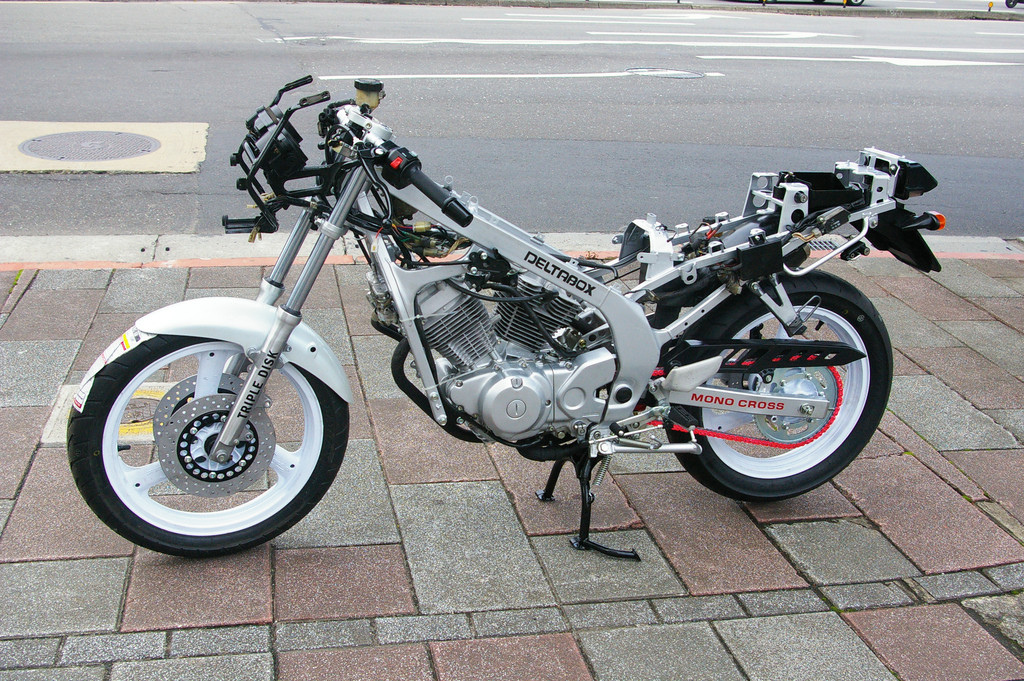

先拆光光
[/img][/url]
這也是最燒錢的部份
雙缸.. 燒錢也是雙倍

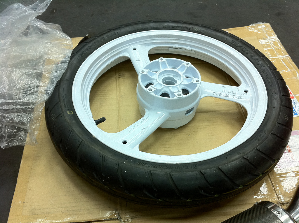

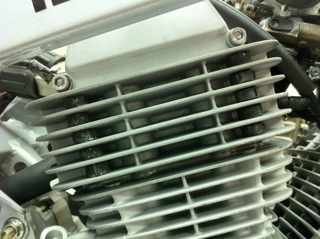

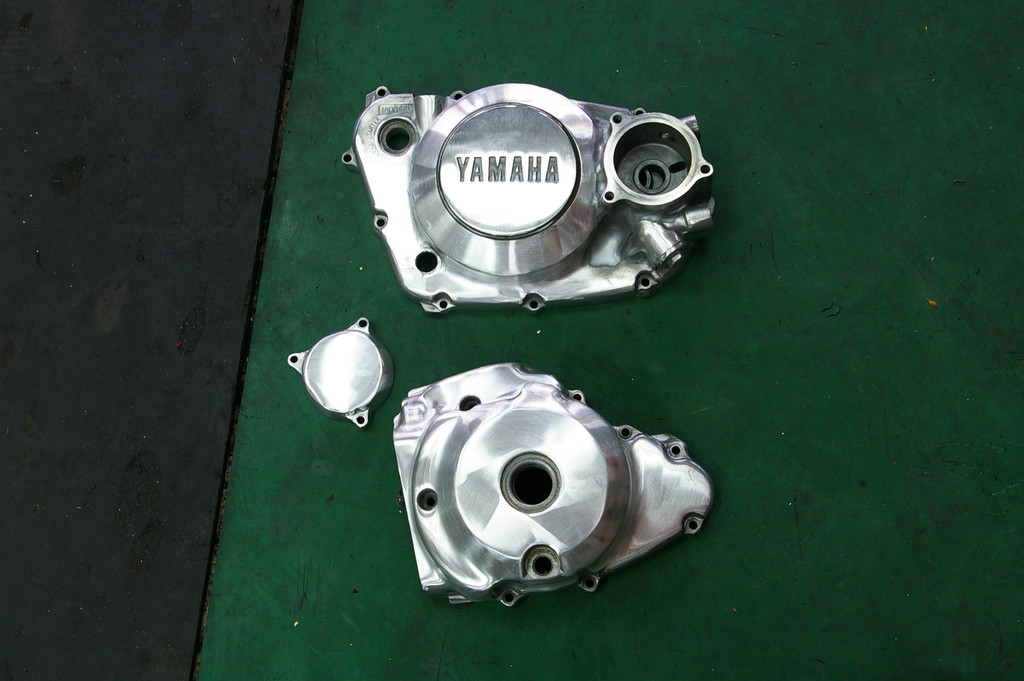

之後就是拋光
噴砂
電鍍

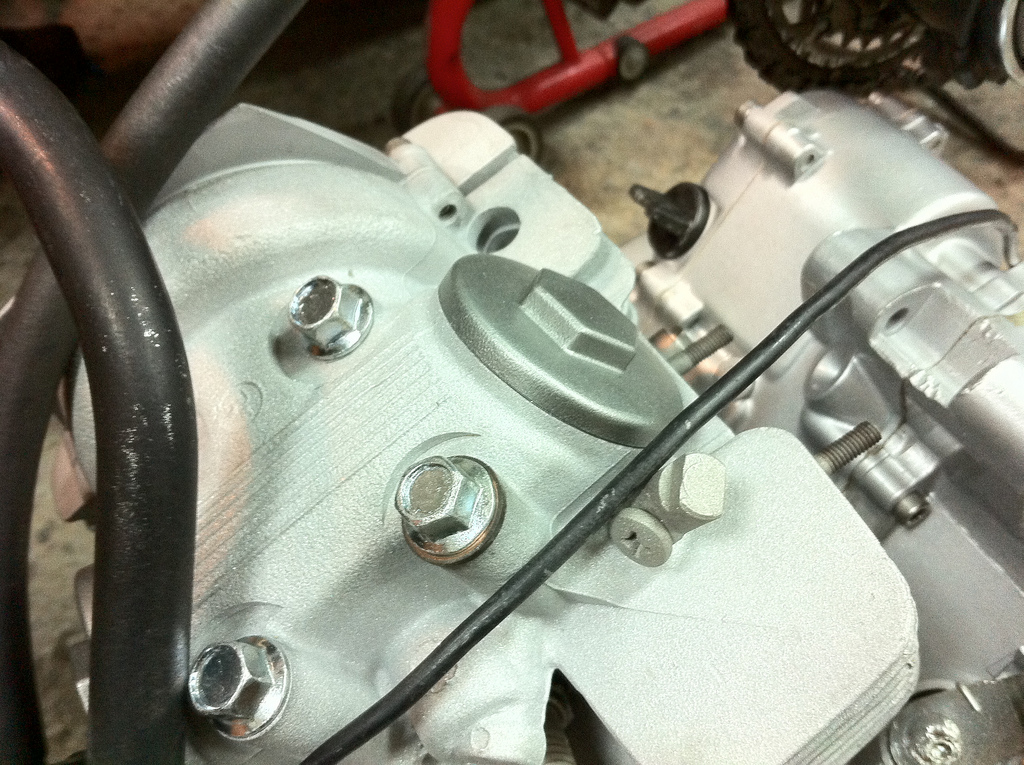

組裝

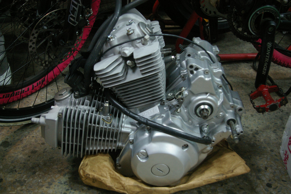

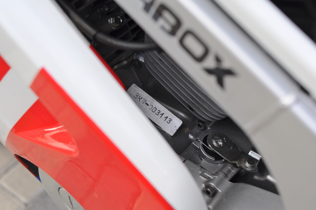

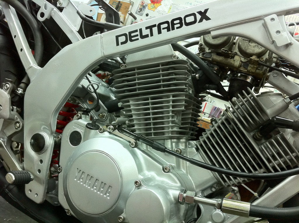

引擎也跟新的一樣

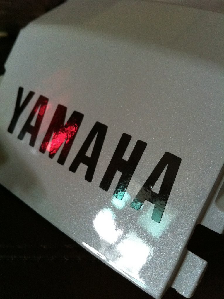

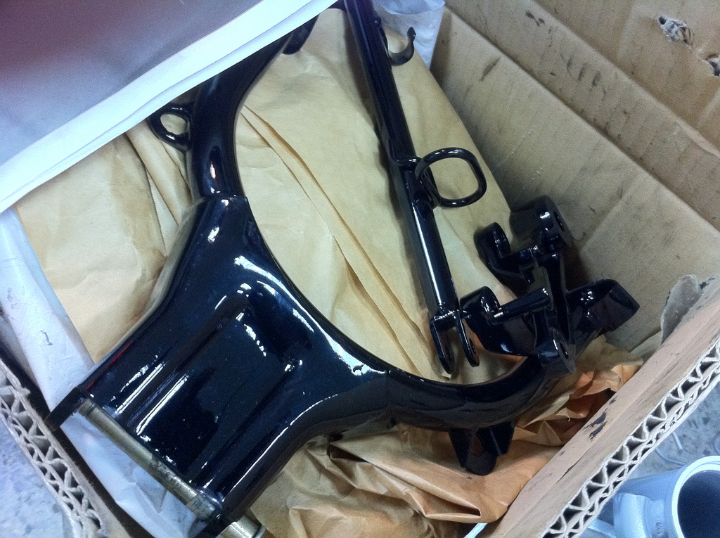

烤漆
車架和搖臂也重新烤漆
還有龜毛的貼紙
一些其他比較小的

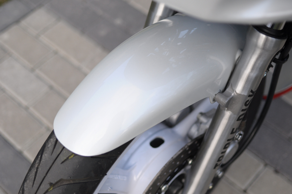

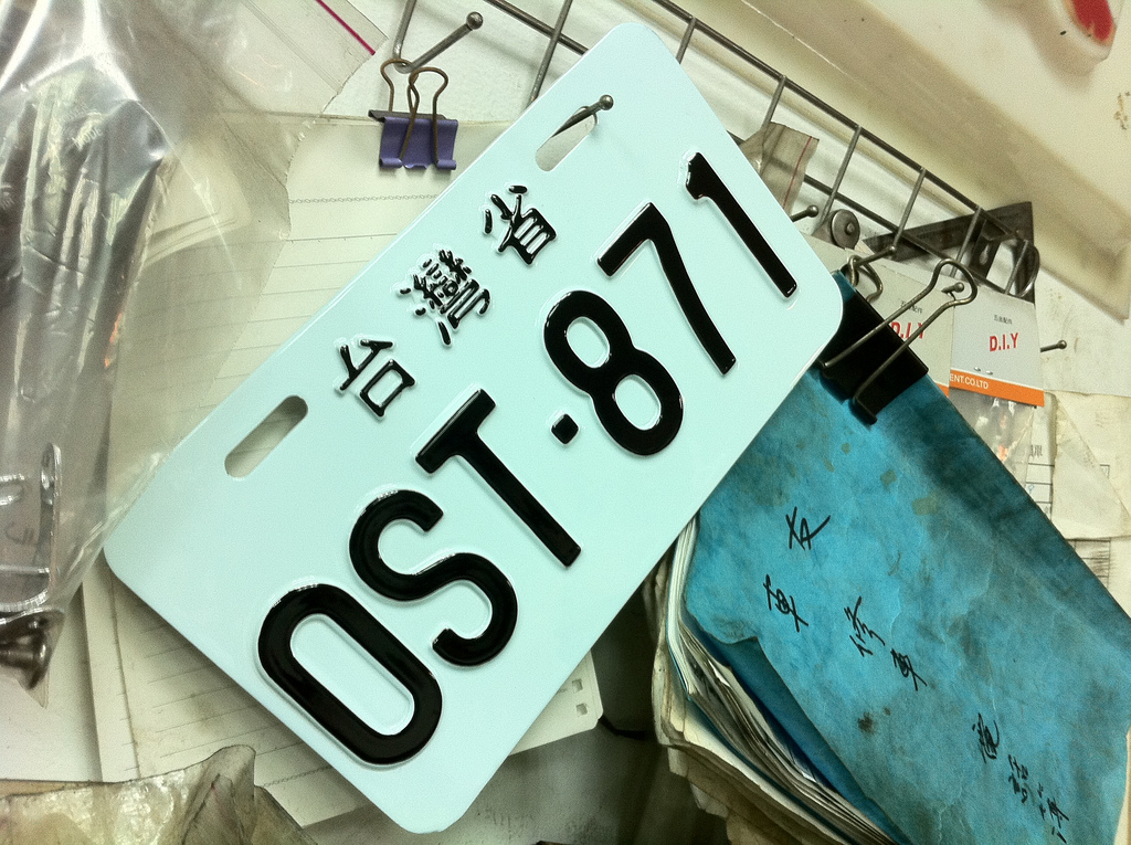

車牌也不例外,烤!
車身的烤漆就麻煩了
珍珠白好像不好調
老闆用了德國的鸚鵡漆
好像不便宜咧..

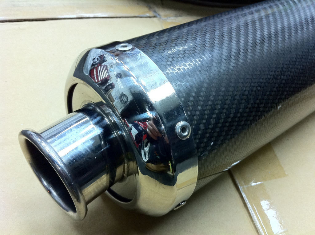

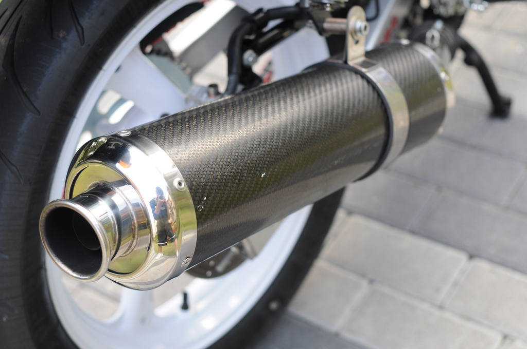

排氣管的碳纖維也處理過,金屬部分也是

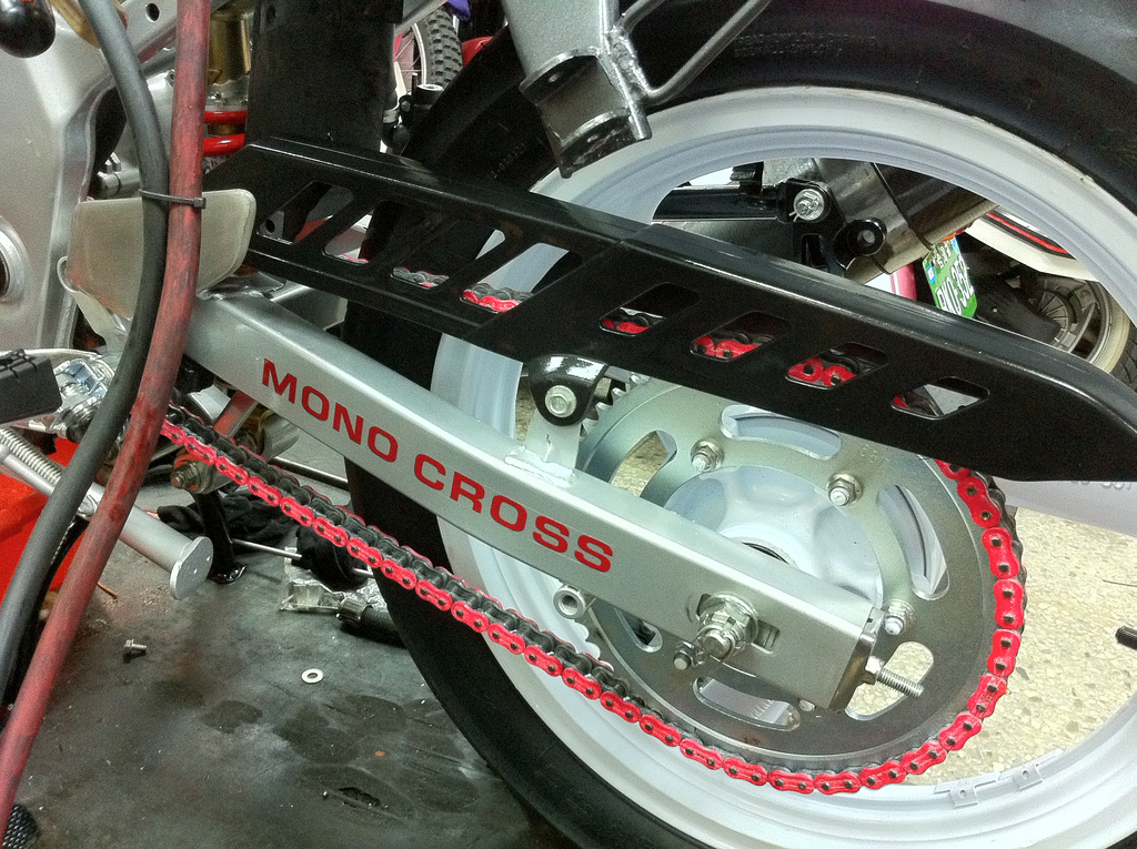

然後再繼續組裝
鏈條是RK的,而且我記得當初選的時候顏色明明是紅色
怎麼送來變成粉紅色..
雙缸真帥氣

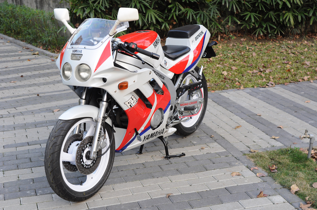

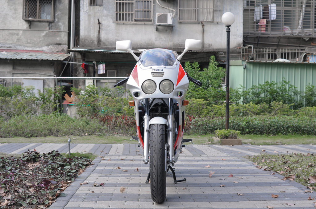

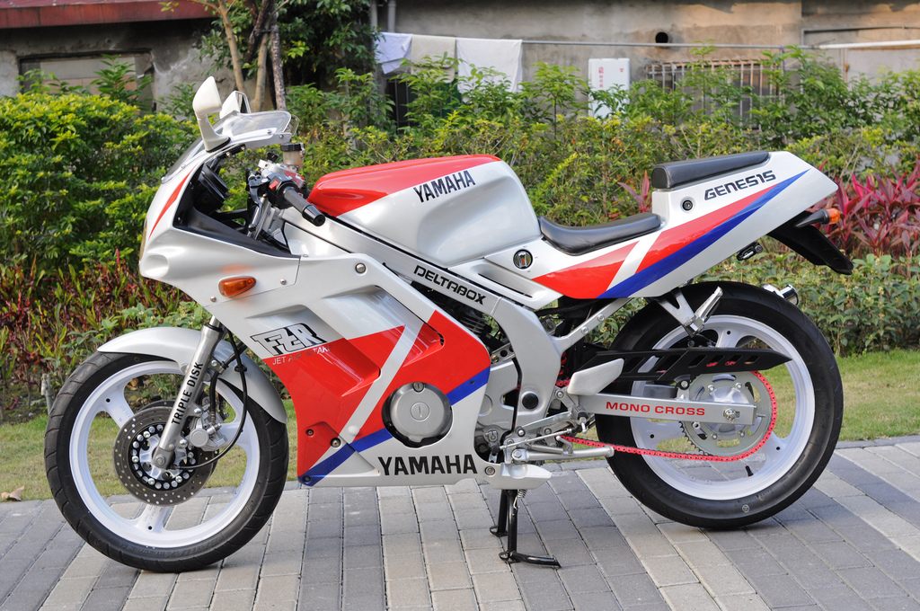

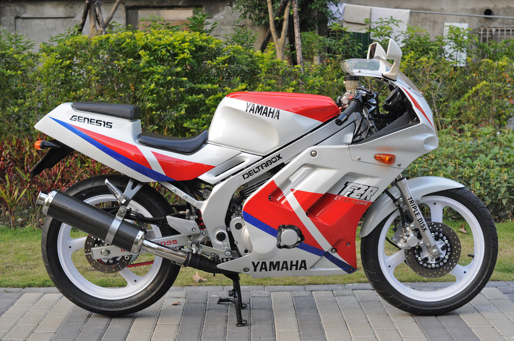

接著來看看成品

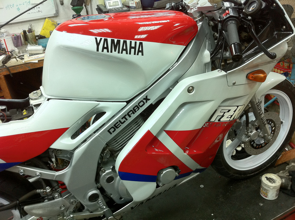

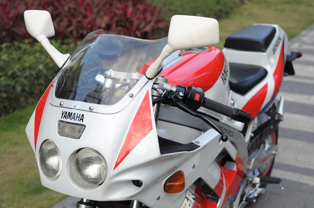

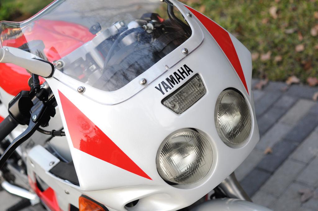

雙圓燈會對你笑
珍珠白烤漆很滿意

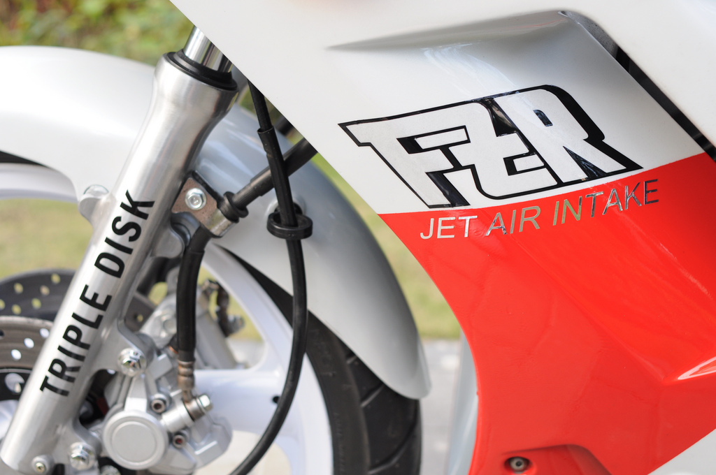

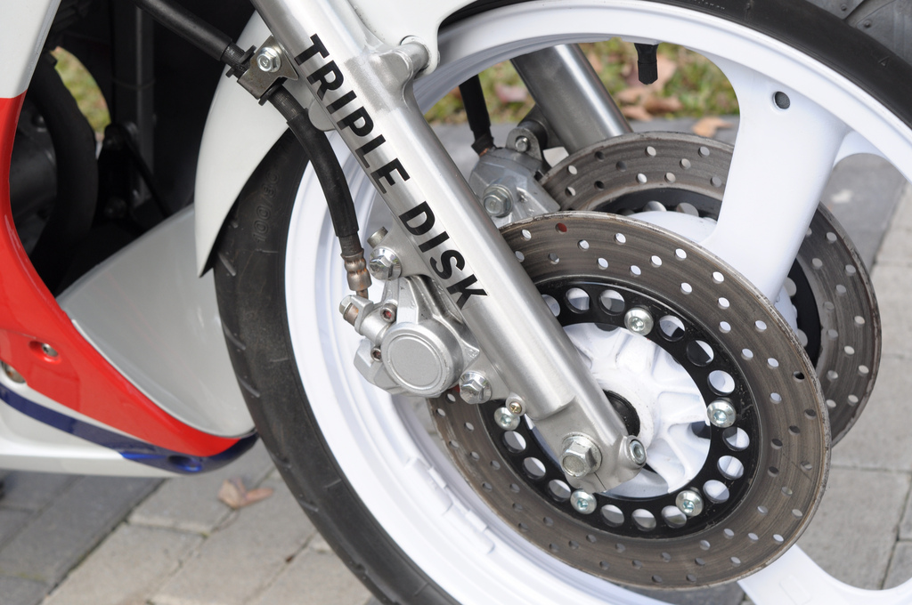

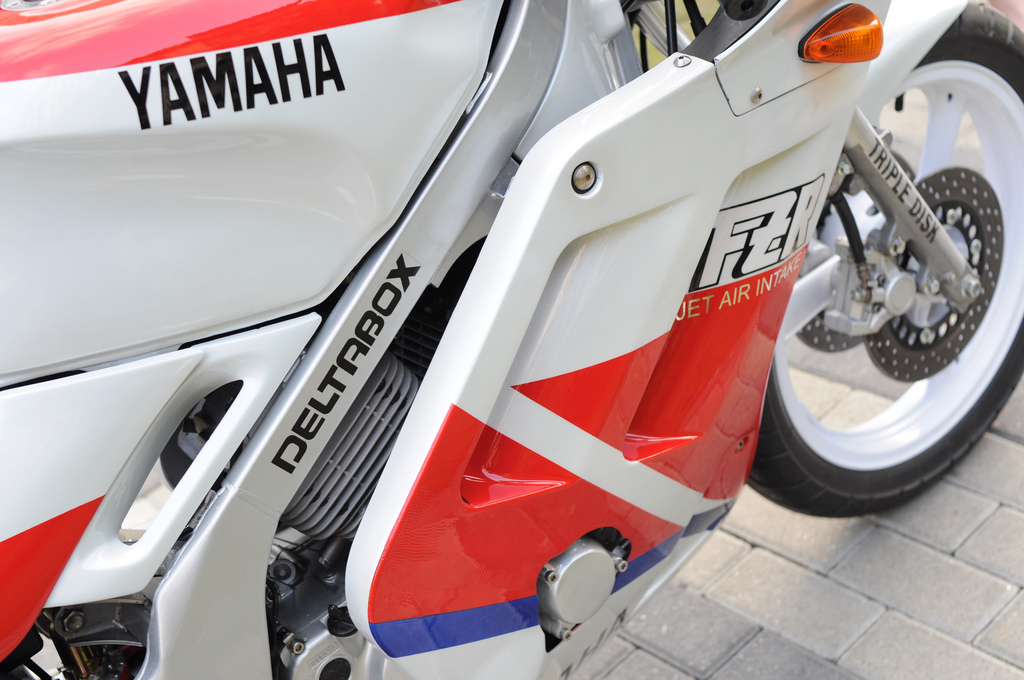

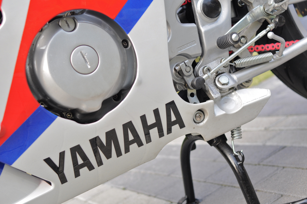

貼紙都不是隨便貼的
連預備油箱旁邊的說明都有
風鏡還在想要不要裝回裡面
不講的話應該沒人發現
裝在裡面怕殼有補的地方會造成風鏡跟殼之間不密合,容易破
裝外面的話有點怪,又容易卡灰塵在裡面..
乾淨的感覺真好!

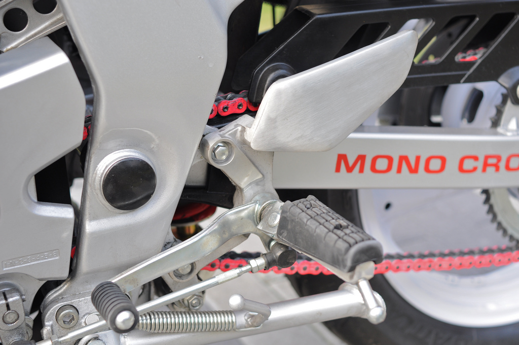

和這邊

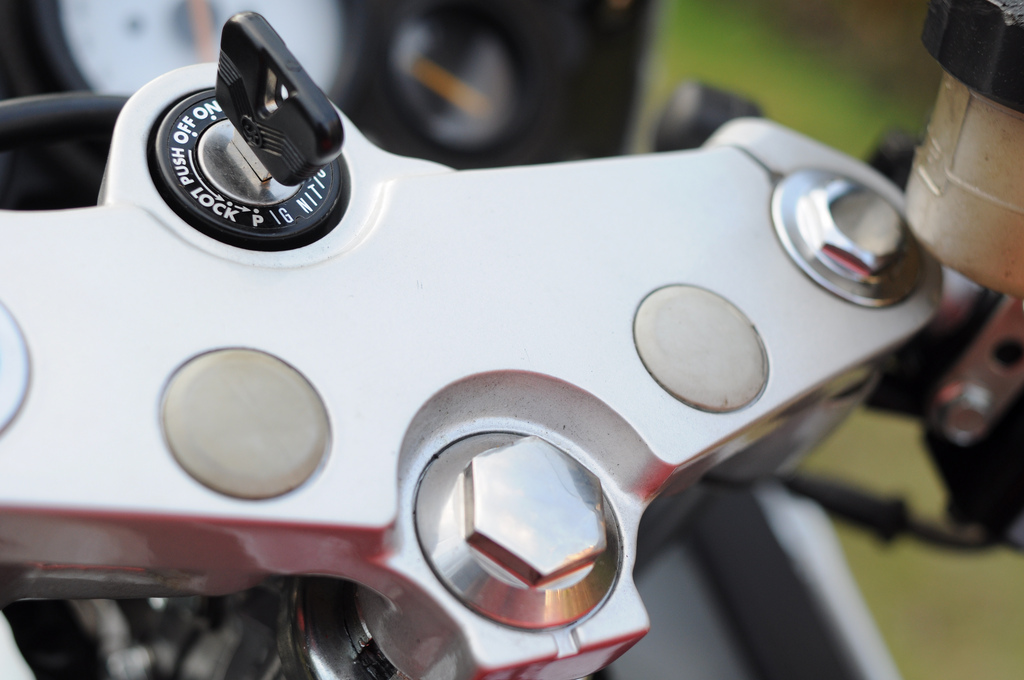

小翅膀、變速踏桿、腳踏等等幾乎都是新的
油箱蓋也是
最大顆的螺絲是白鐵的!

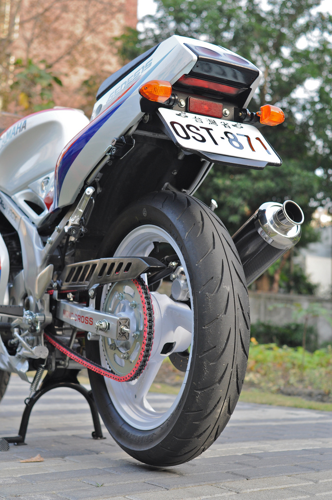

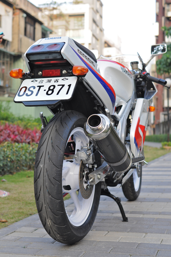

FZR翹屁股
左邊
右邊

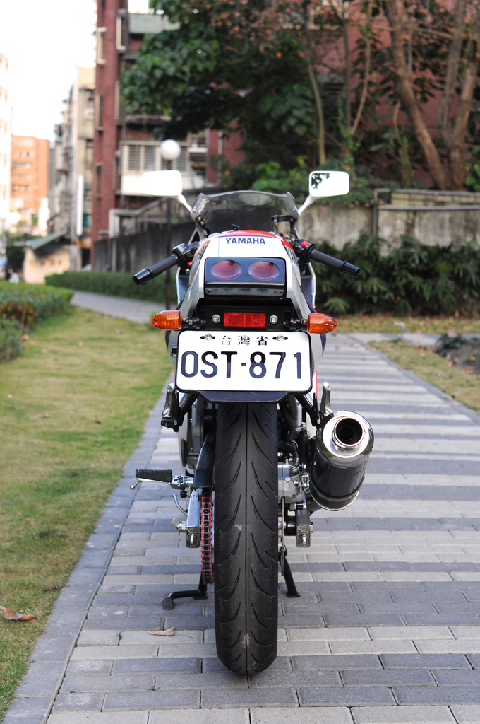

後面
這台車我還要再騎個好幾年
就像後面的老公寓一樣
有點歷史的東西就是比較有味道

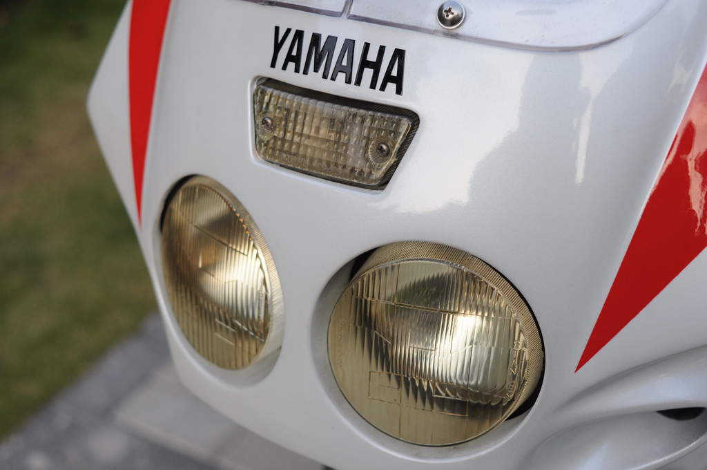

像這樣
看起來很正常

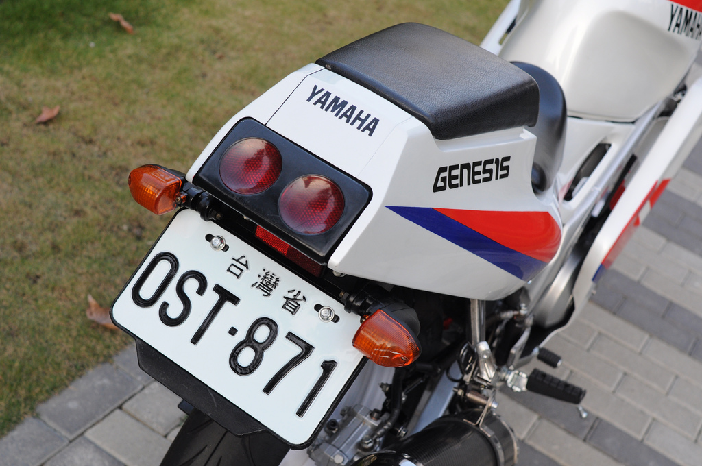

但其實
發黃了啊!!!!!!!!!!
還不知道台北有哪裡可以處理
有請前輩們指教..
不然只好冒險DIY了

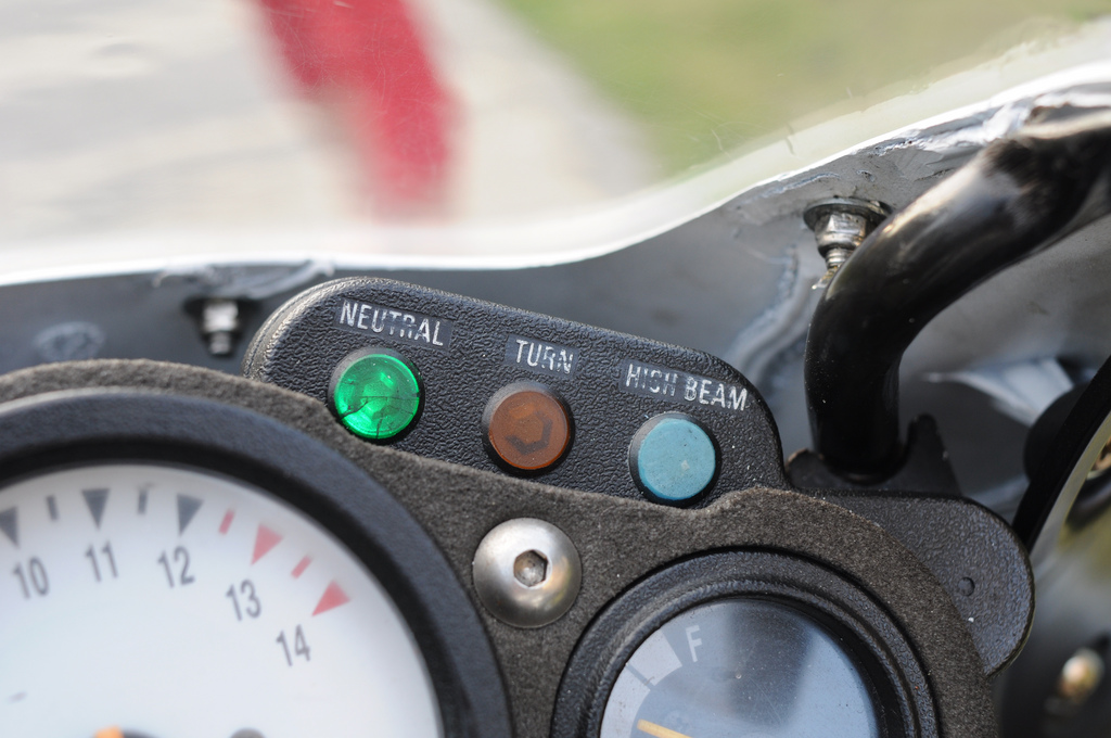

還有空檔燈爆掉
不過這似乎很難單獨買到..
最少大概也要連儀表板整個都換了吧?
然後..

既然轉到z版了就順便問問這邊的前輩們
大燈太黃大家都是DIY自己處理嗎?
先用水砂紙磨,再拋光?
38
发表于 2011-2-6 22:16:16 | 显示全部楼层
雙圓燈的燈具還有得買
副廠貨還不少 只是可能黃的很快
原廠貨的話部份車友也還有
你可以問問看^^"

空檔燈殼爆掉.可惜我沒多的.看你的整理圖.似乎還有另一台備用零件車.
如果有.拆另一台零件車的馬錶蓋.換過來就好.
沒有的話.在買賣區徵一個壞掉的fzr碼表就好.

又是一名PRO級的痴漢(痴心的男子漢)如果你有認識賣錶的,可以拿去請他幫你拋光一下...
我記得以前我買屎襪取的手錶(英文忘記怎麼打)錶面有刮傷都可以拋光...
去年朋友買了一輛日本進口的本田汽車叫做...屎俊(英文的也忘記怎麼打了...)他也是把大燈拿去給人家拋光,看起來就新了許多...
風鏡的周緣可以去五金百貨行買一種薄的隔音棉,上面有雙面膠.貼上去也比較不會有雜音(我以前的FZR就是這樣貼的)
PS:整車YAMAHA字型貼紙太細(尤其是油箱與整流罩下面)看起來就有點怪怪的...前煞車油壺也是整顆都范黃了(也可以考慮買一個新的更讚)

台北蠻出名的,只聽說價錢不便宜
大燈殼舊化,去找汽車美容
他們有一項大燈殼拋光!
並不是每家都有,進去要問一下!
有沒有這項服務!
拋過後,你的大燈殼至少救回來,百分之九十以上
提供你參考!

不過這是不是要整個拆下來內部也要拋光呢?
感覺不只外面發黃捏

看來真的要找汽車美容了!
但是感覺是連內部也有黃
汽車美容有做到連內部都可以拋光嗎?
