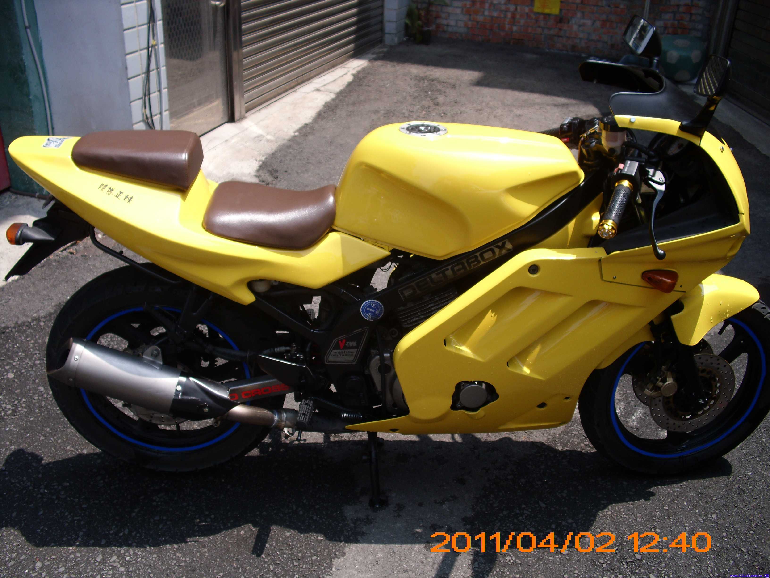

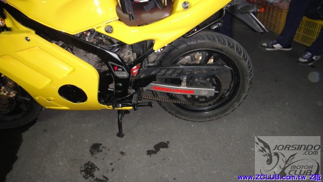

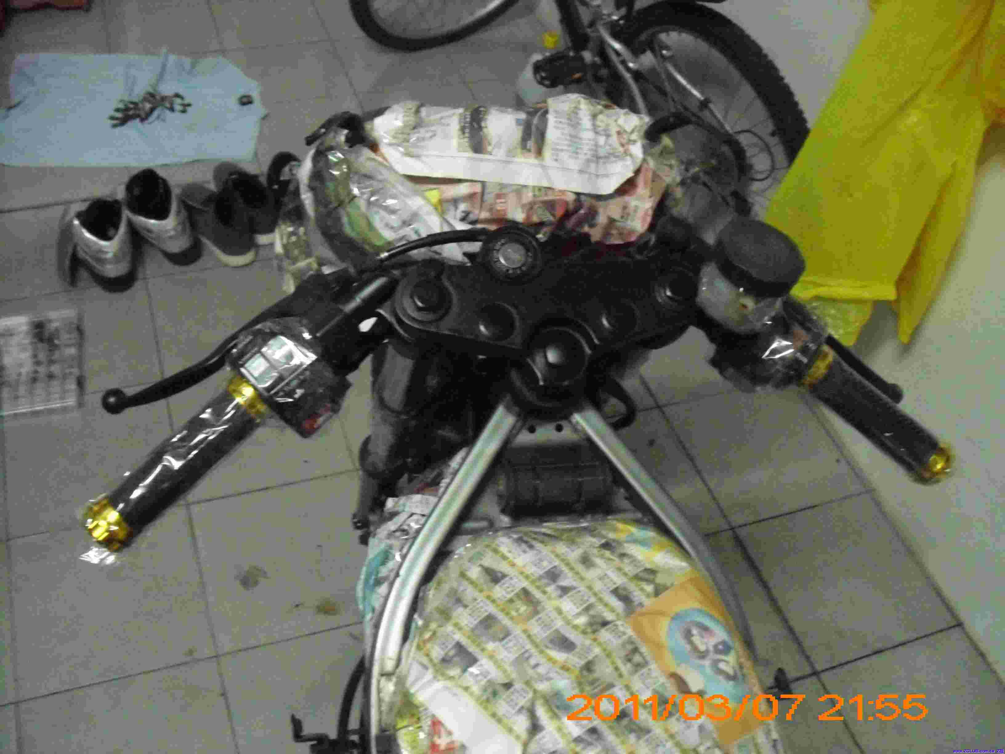

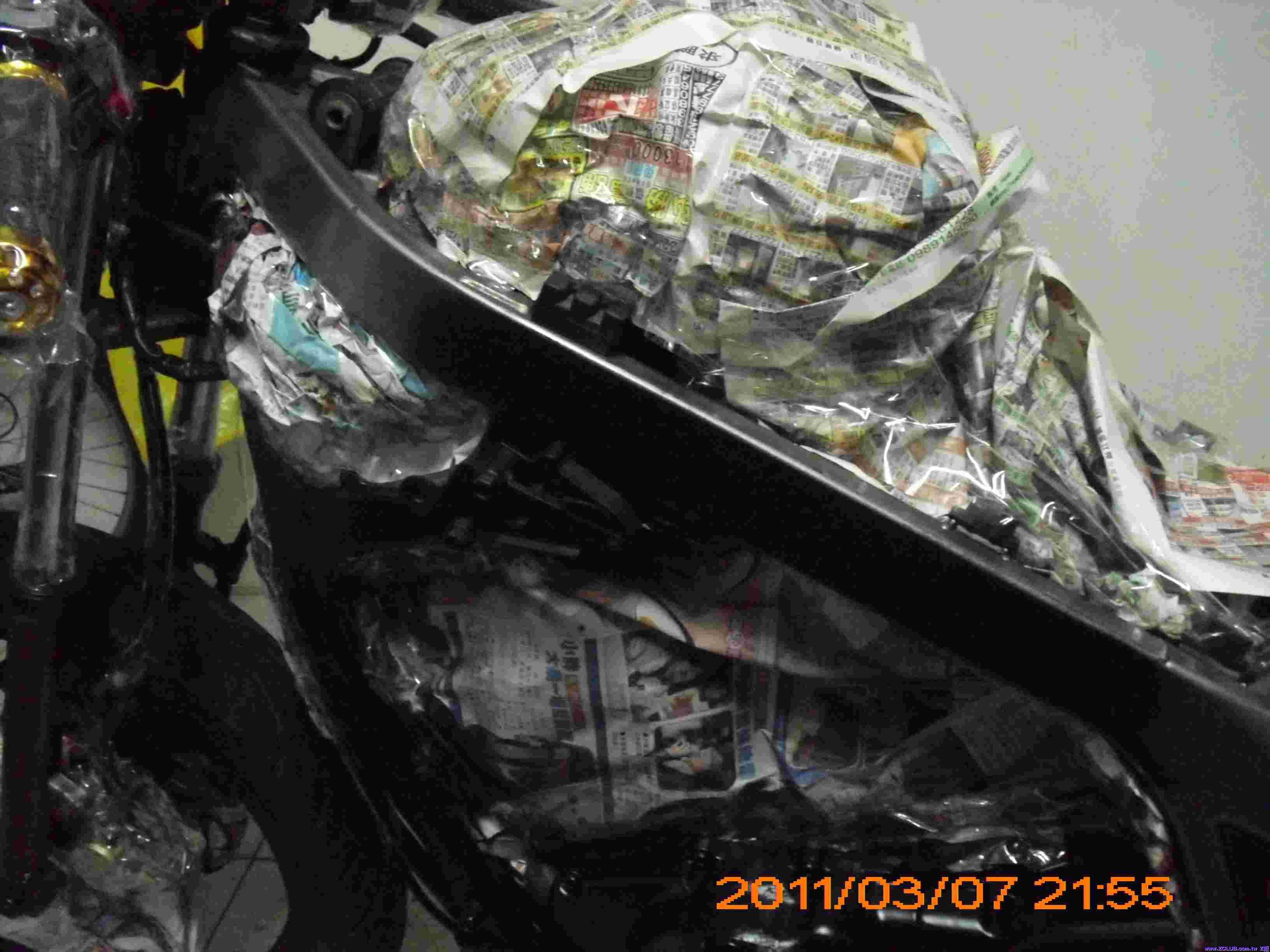

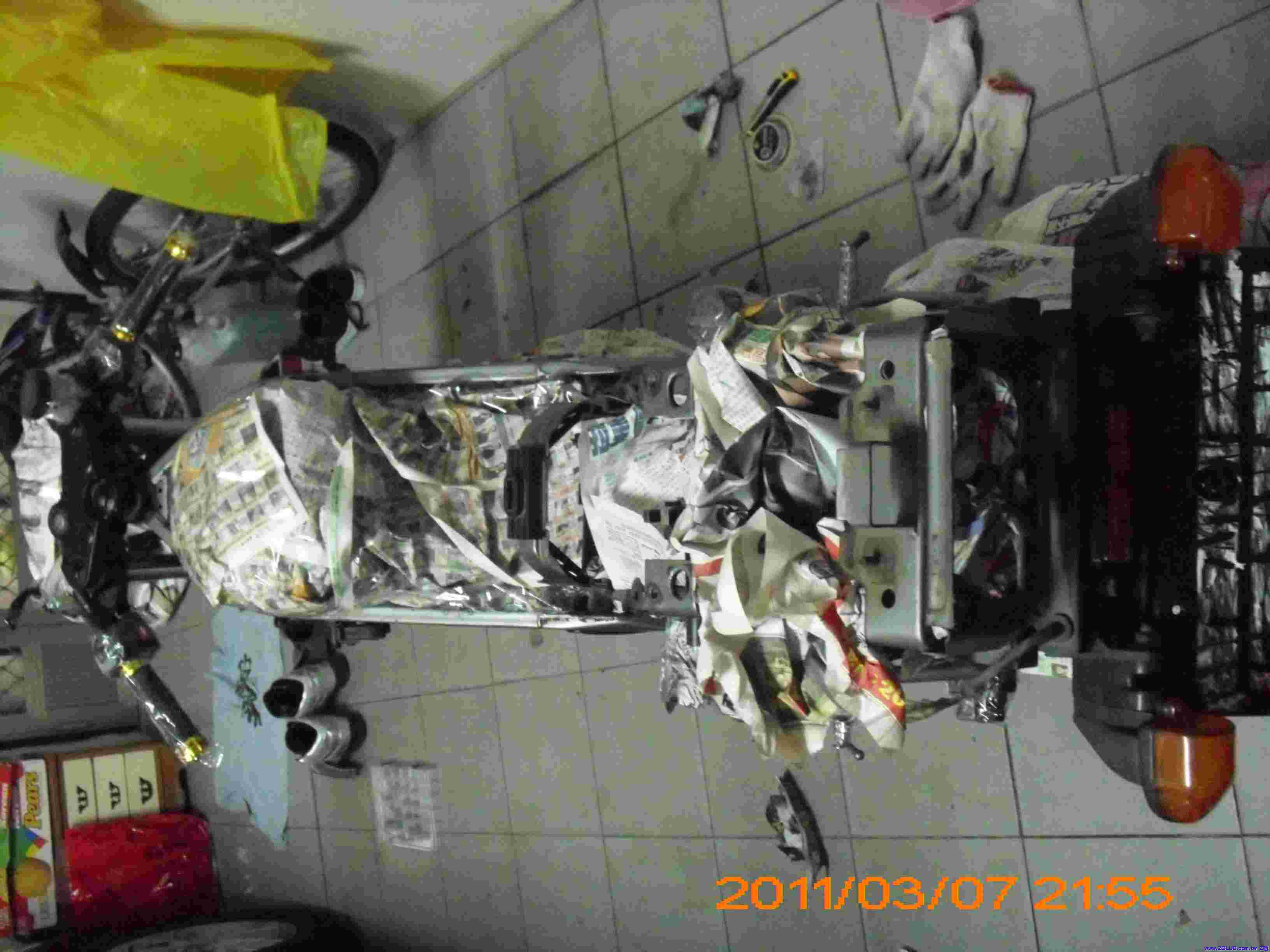

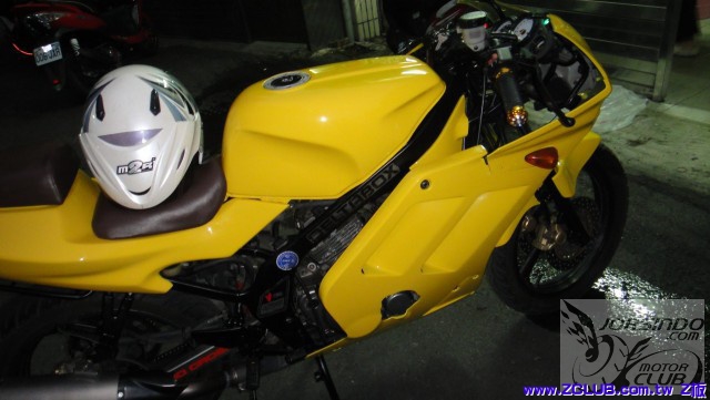

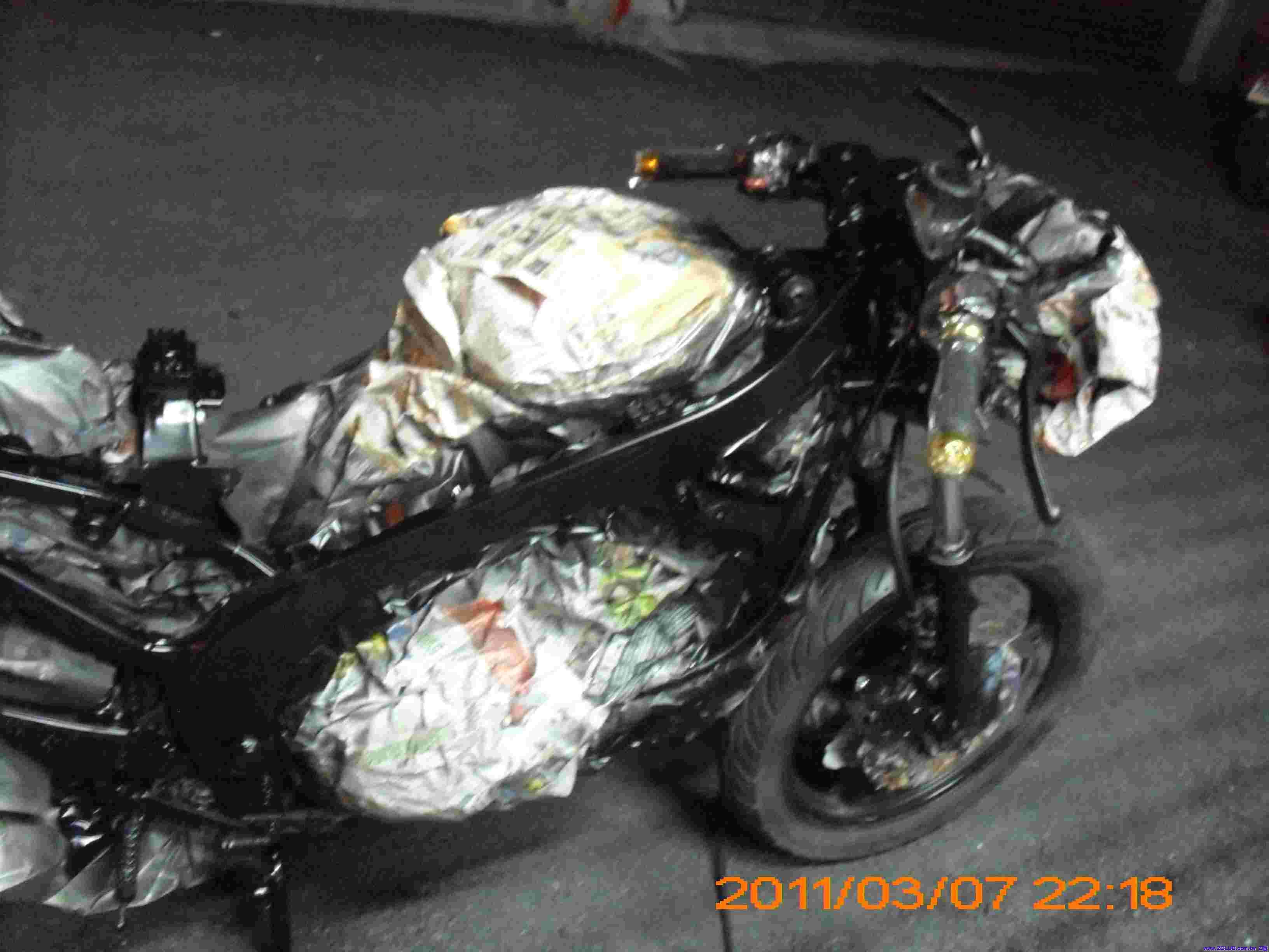

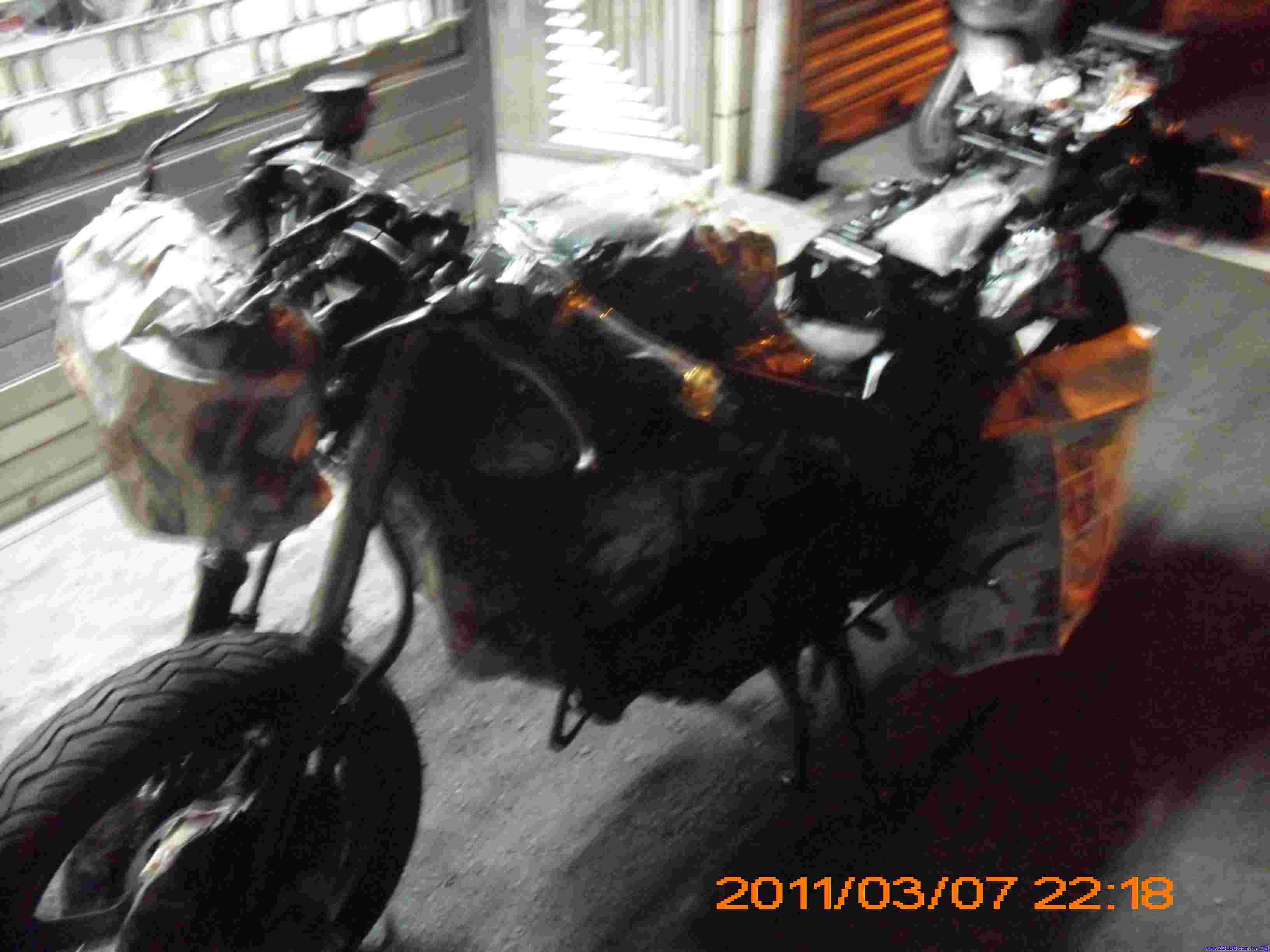

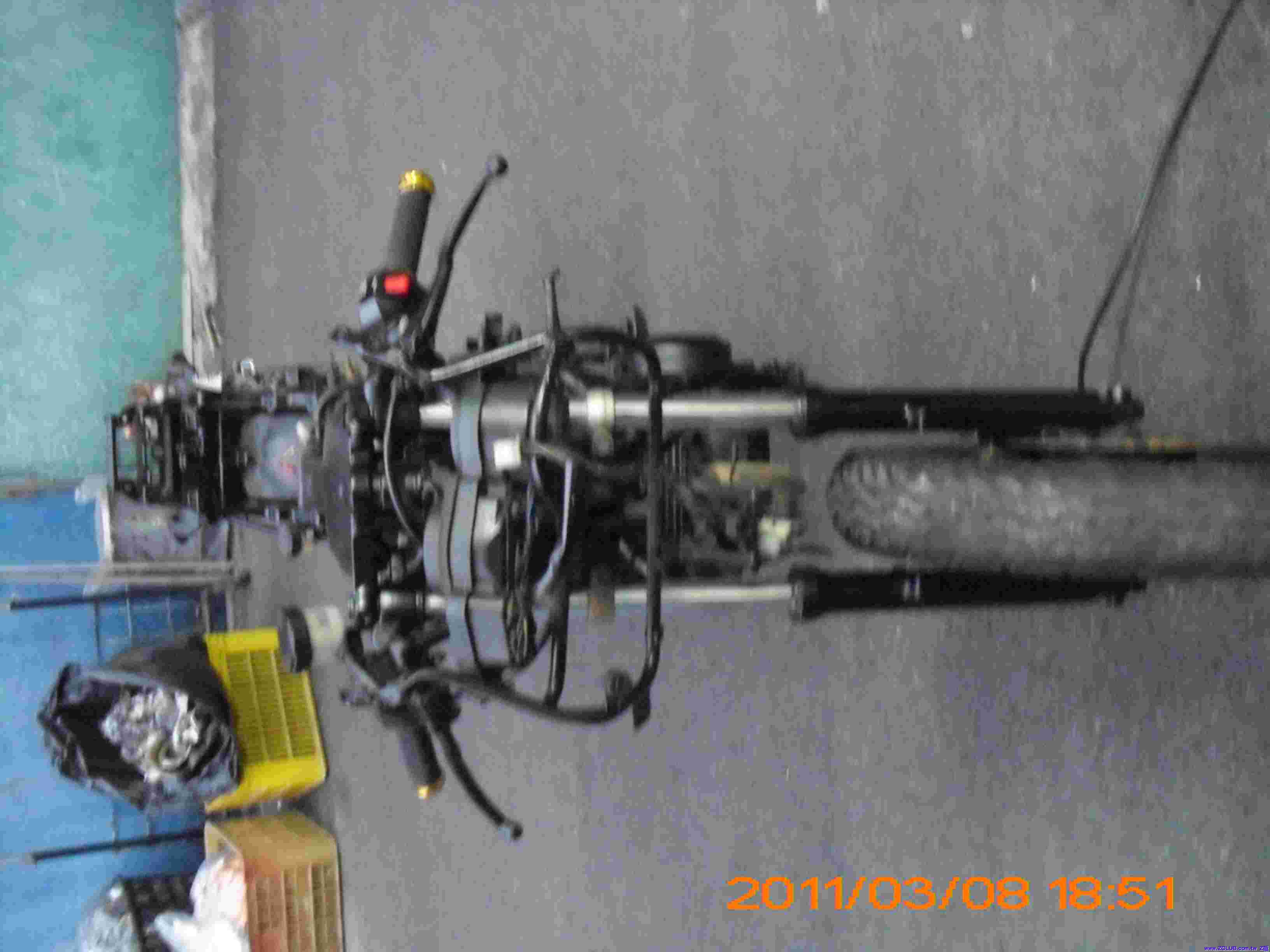

既上次DIY新手拆卸之後

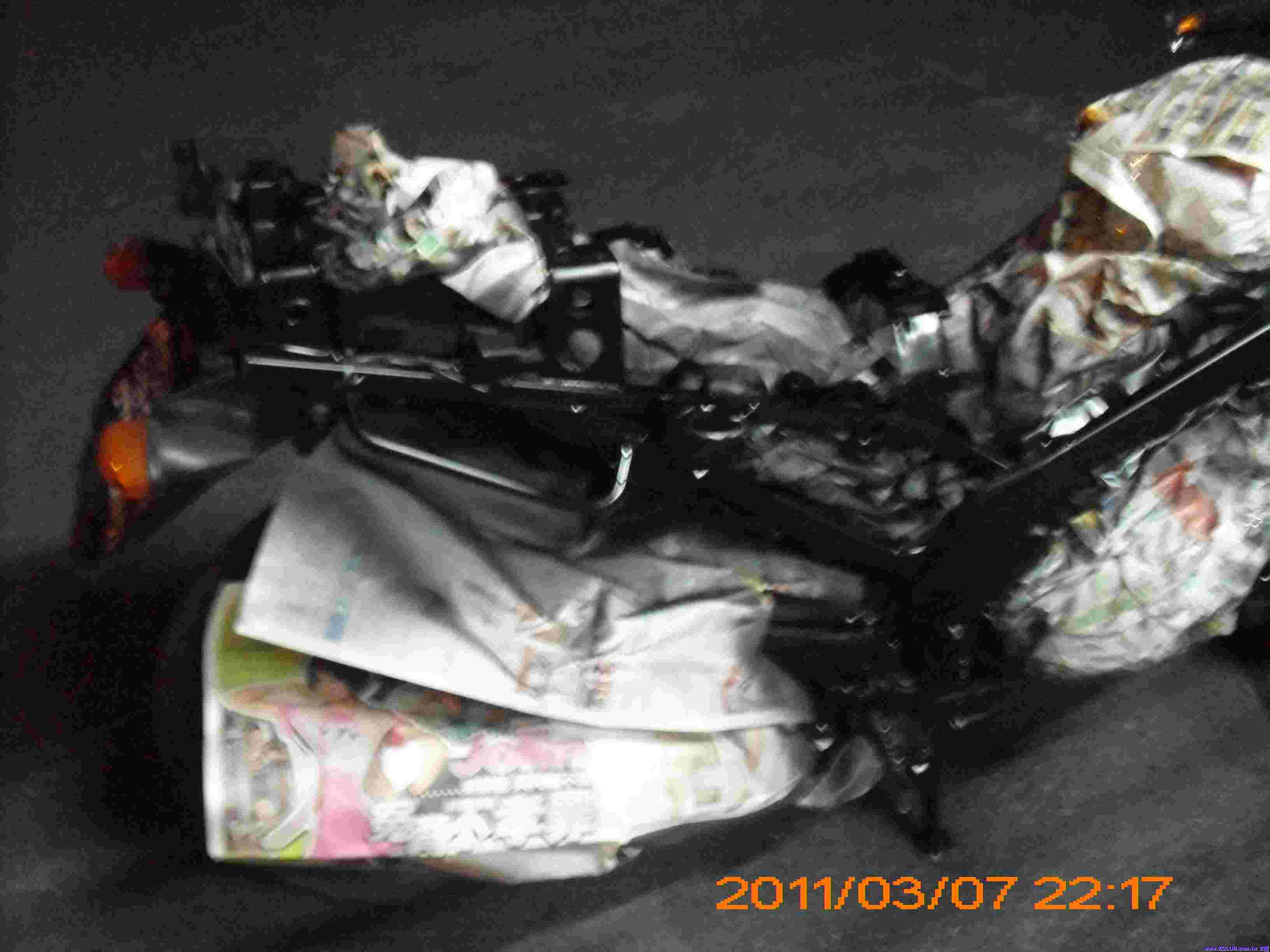

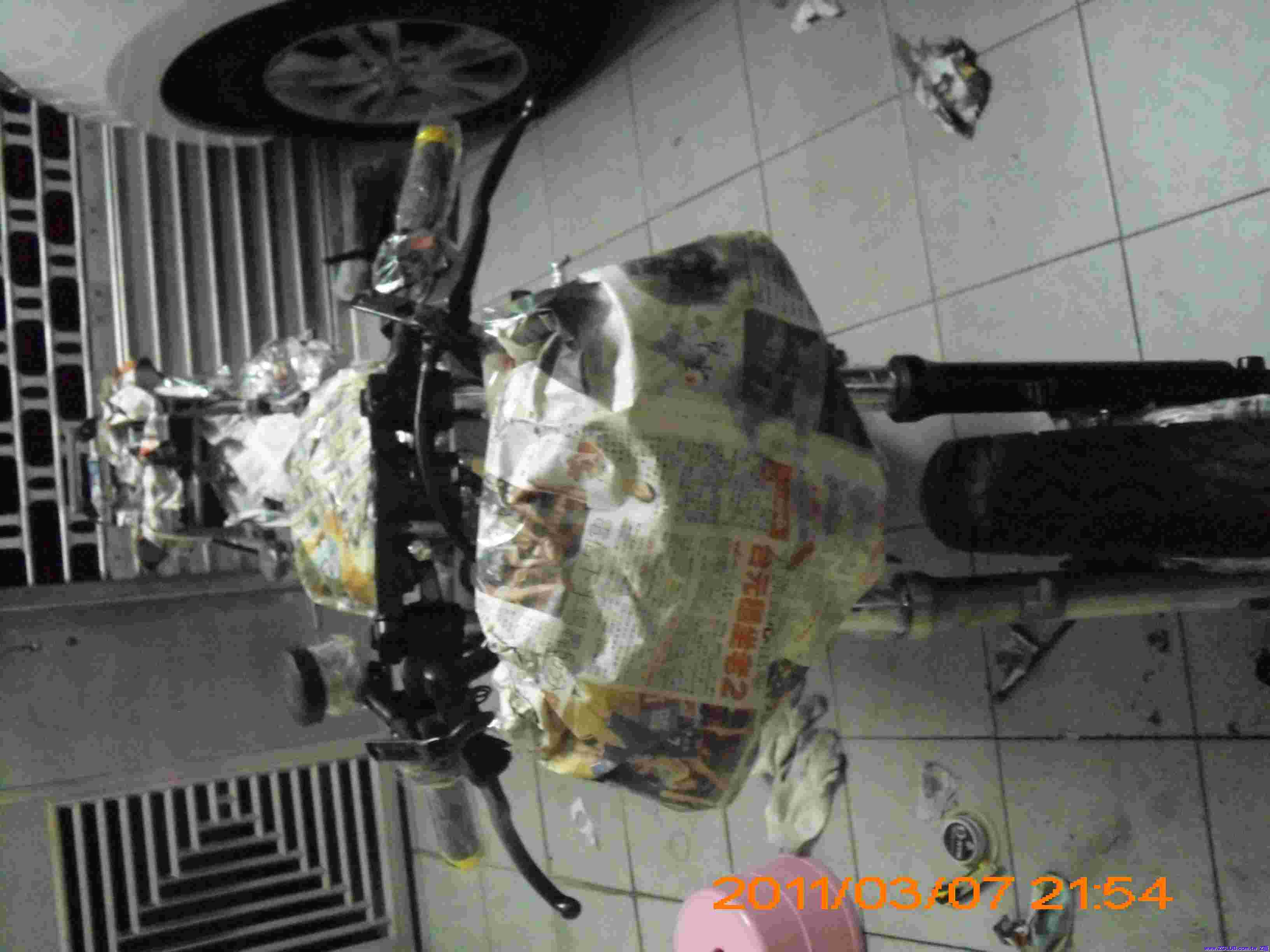

再來個土砲噴漆與安裝殼囉

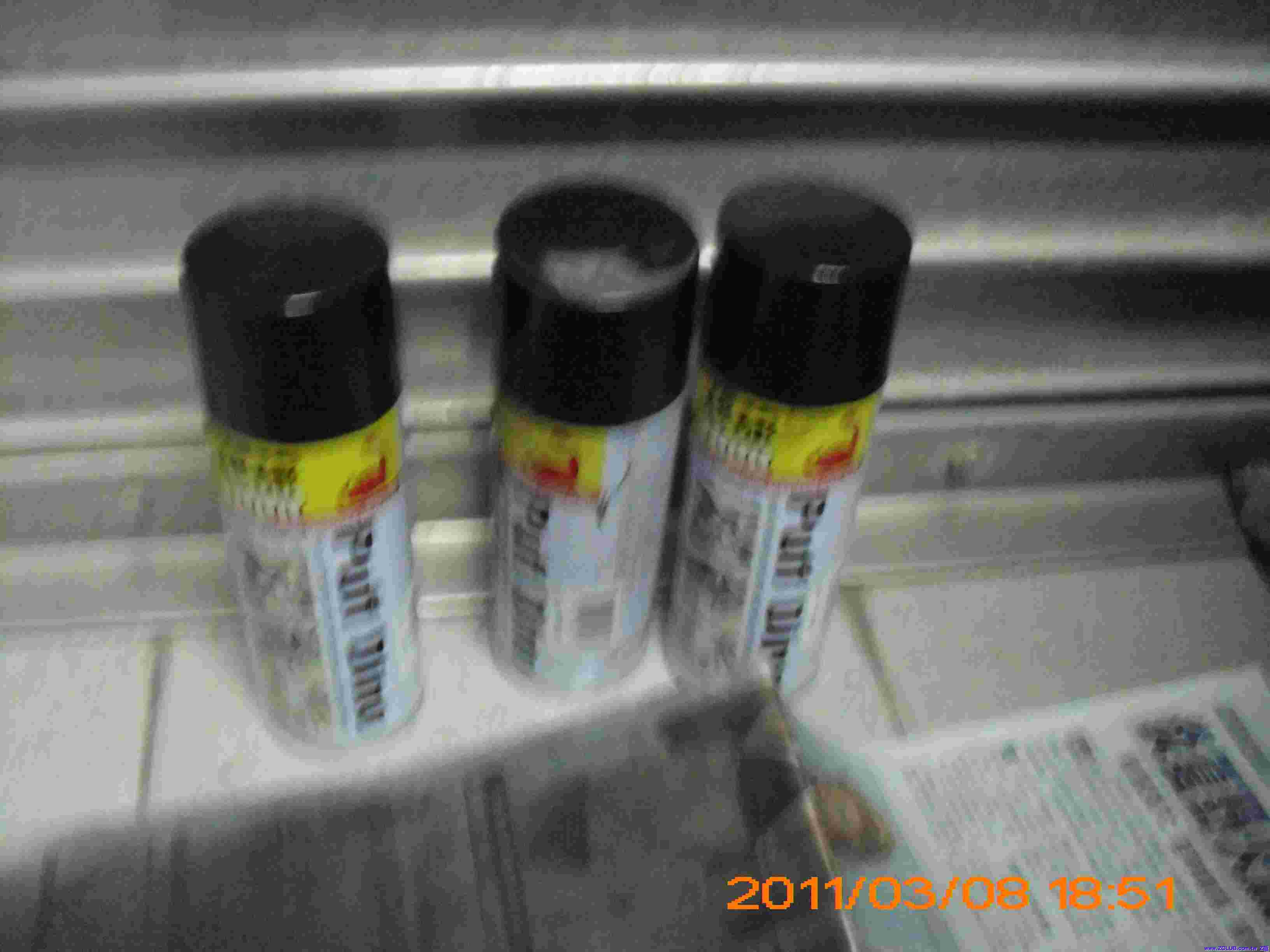

噴漆噴了三罐半  一整個禮拜鼻子都洗不乾淨- -

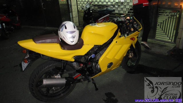

然後是安裝=口=

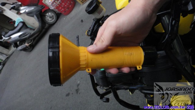

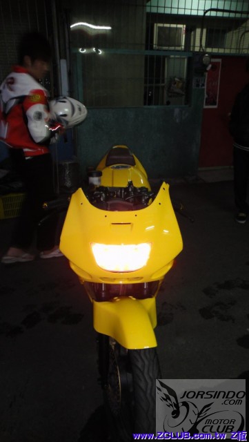

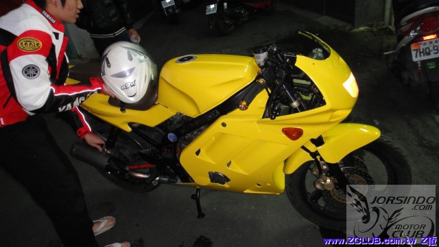

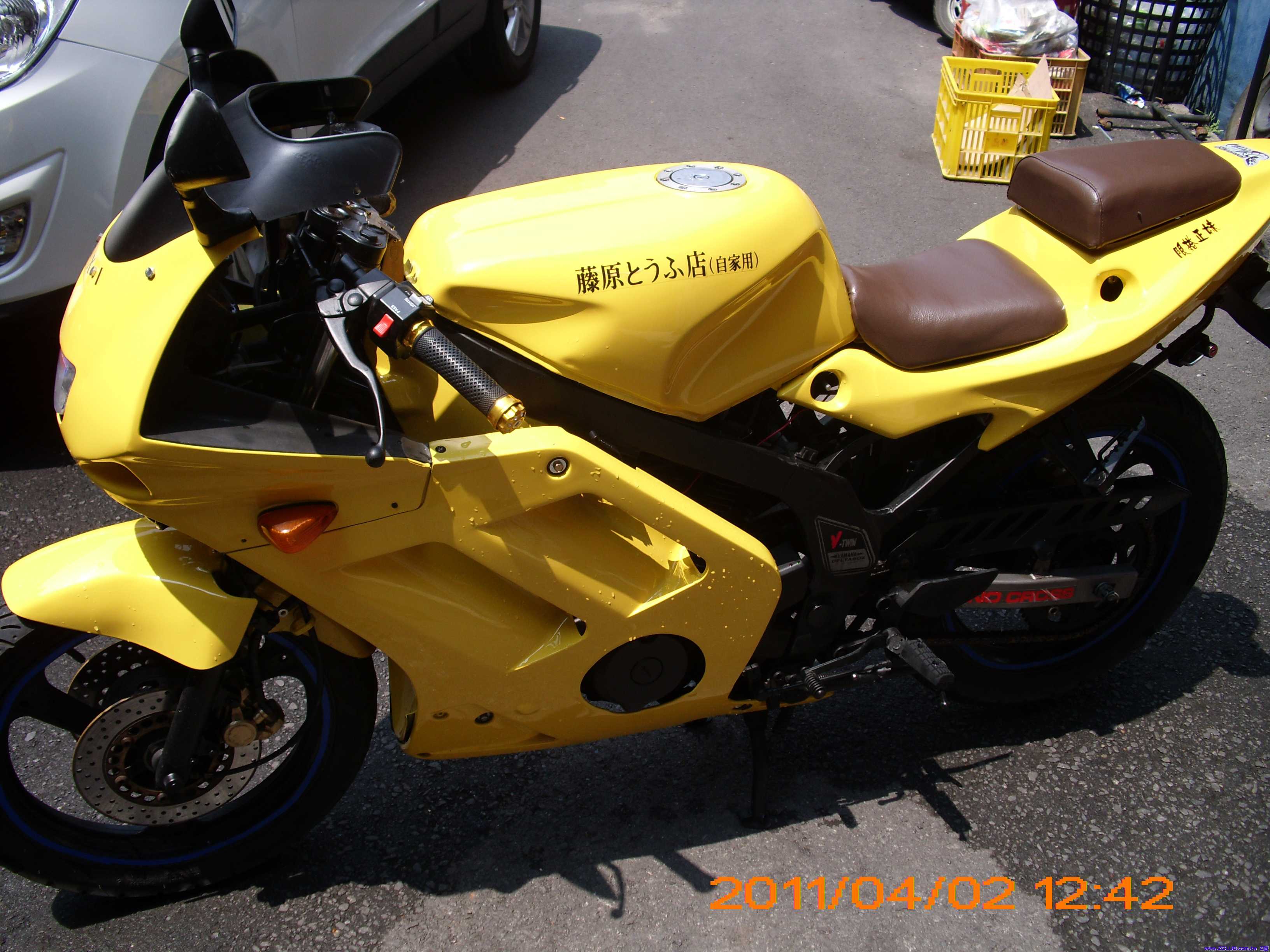

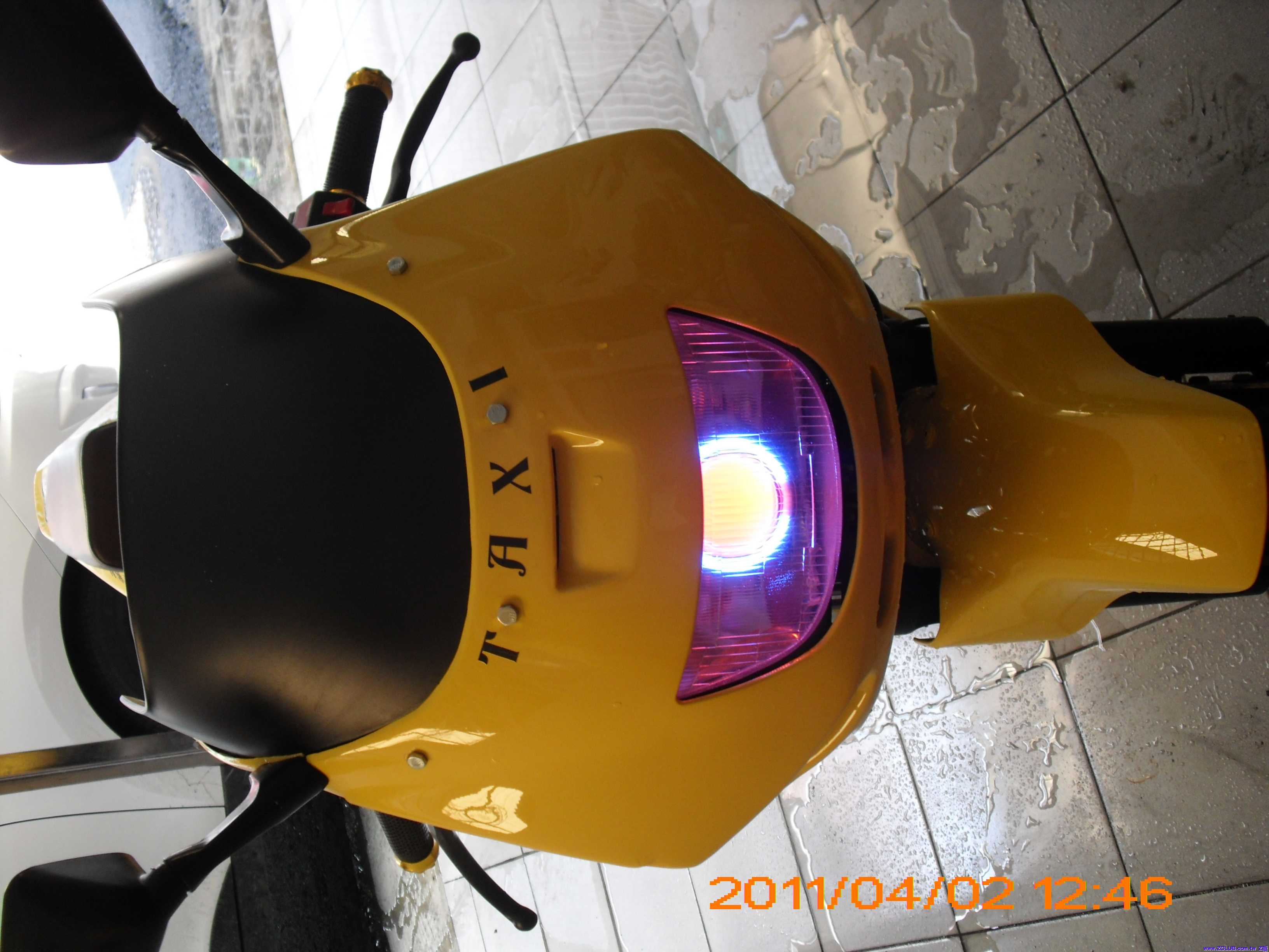

帥氣的手動大燈

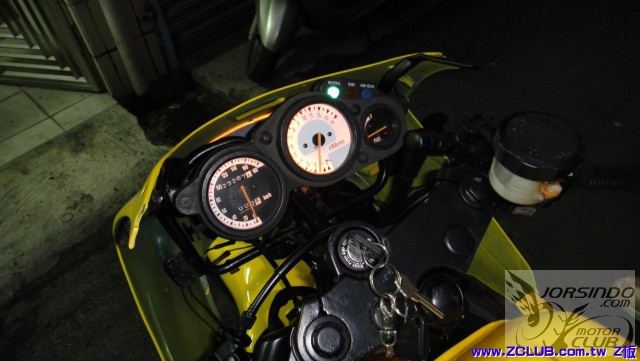

轉數疊加中  目前累積到待速四千轉XD
魚眼土砲失敗  可以直社4樓頂
整條路跳電可能會很有用吧- -
等過時間找到比較好的大燈罩再來調整囉

发表于 2011-4-3 12:40:55 | 显示全部楼层
要上漆還事先用水砂紙打磨處理吧
另外噴漆用冷烤漆效果比較好唷
亮度耐用度都不錯

 楼主| 发表于 2011-4-3 19:31:16 | 显示全部楼层
我用恐龍牌的

发表于 2011-4-3 23:25:06 | 显示全部楼层
噴的不錯耶...
不過建議用噴師父冷烤噴漆會更好...
然後再上金油...
這樣保存期限可以延長很多...
普通鐵樂士恐龍之類的普通噴漆短時間內看起來是不錯...
經過風吹日曬雨淋可能會出現掉漆龜裂褪色等等現象...
專業烤漆也是會有啦...
就如同樓上所說的...
時間會證明一切...
長或短而已囉...
只是照片要挑一下...
朦朧美是不錯的感覺...
只是眼睛有點酸...
发表于 2011-4-4 00:38:37 | 显示全部楼层
使用鐵樂士(恐龍)做大面積的塗裝我也有試過...
方便性是相當高並沒有錯.....
不過在怎麼噴~漆面的厚度還是比噴槍式的差很多......
想要塗厚一點~也會出現"流鼻涕"的狀況......
噴了三層五層~也噴掉了好幾罐~但還是比不上專業的......
後來我有問師傅~他說鐵樂士受限於壓力~還要有速乾的特性~
漆面噴起來一定較薄...甚至噴到"流鼻涕"也沒比較厚......
大面積的狀況~還有需要耐久的場合~請把鐵樂士忽略掉......

发表于 2011-4-5 01:17:23 | 显示全部楼层
表面沒處理的話漆很容易掉
鐵樂士的話是比較怕太陽曬
亮度消退會比較快
不過很便宜就是了
下次噴的時候戴一下口罩吧
发表于 2011-4-5 04:11:22 | 显示全部楼层
給大家一個好東西分享
小北百貨裡面賣的"噴噴牌冷烤漆"非常好用
硬化劑比例蠻高的(不過會很臭)
一罐才85左右
我車架重新打磨上漆之後車架噴黑
雖然沒有像烤漆那樣這麼細緻
但是我車架算是可以當鏡子了= =........

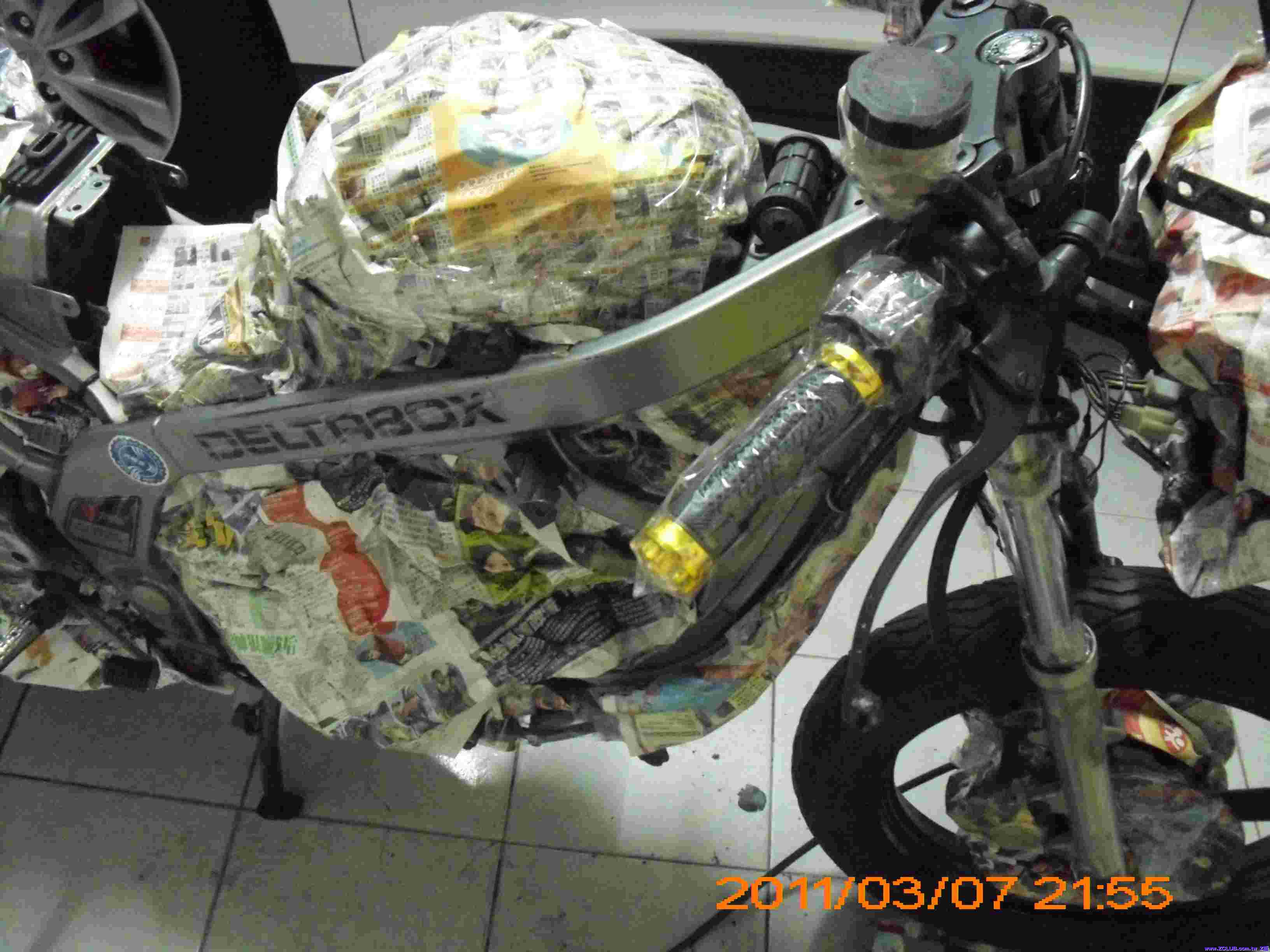

其實空間不用很大阿 就能走動的空間 +上很多時間就可以(包報紙要花很多時間XD
