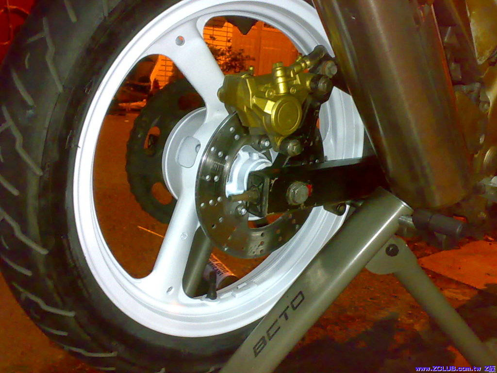

今天要講的是撲克牌噴法喔

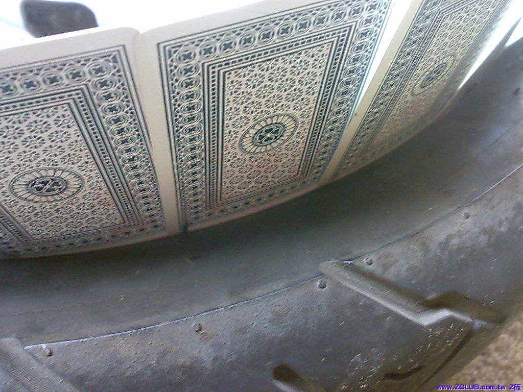

就是這樣把撲克牌一張一張夾上去...一面大概要28張左右...一次一面
要先把輪胎的氣洩掉
框上的油沒洗乾淨... 啊啊~~好醜阿.但是算了不管他

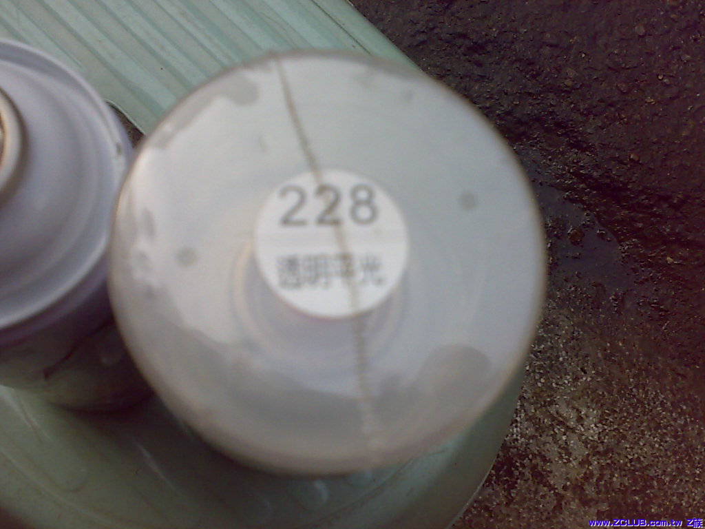

便宜改裝界第一把交椅出場..2罐130.持久度完全不看在眼裡.這次選的是平光透明金油..<低調>

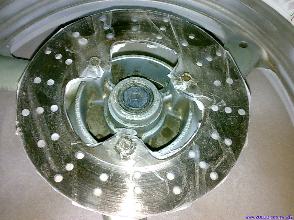

該遮蓋的地方貼起來

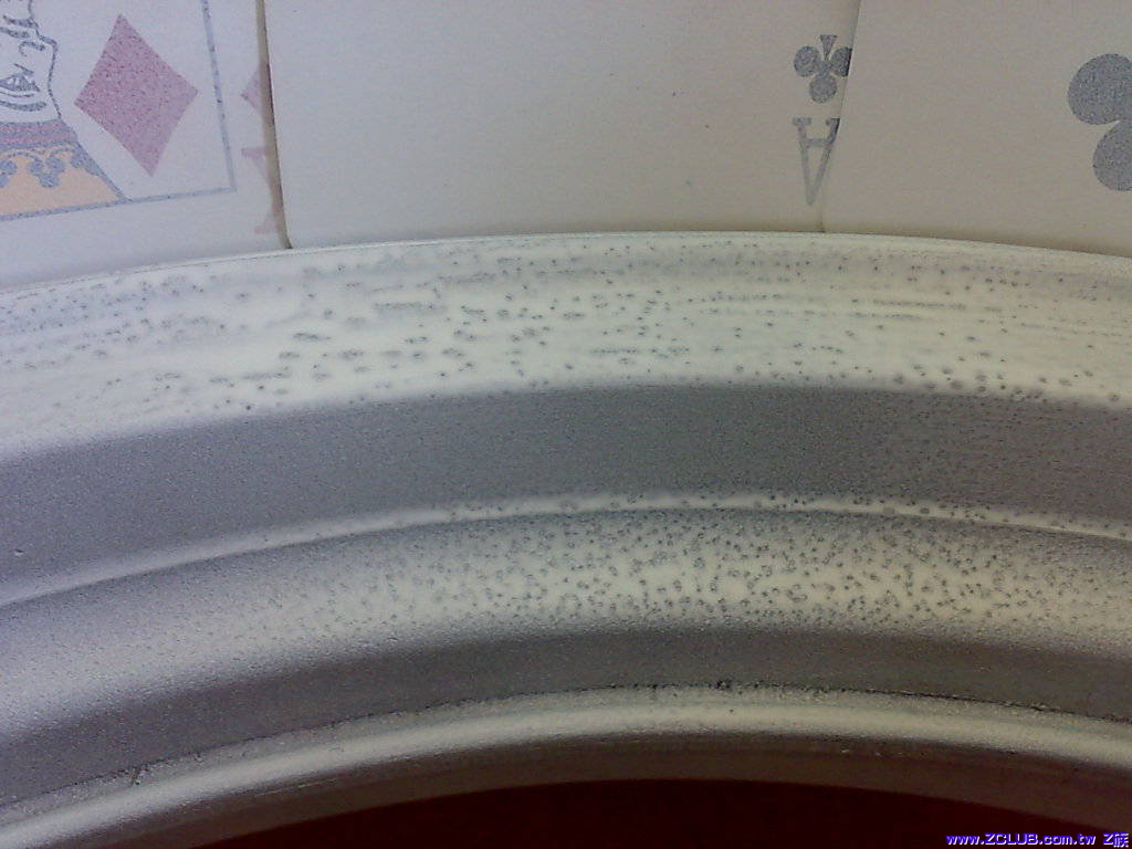

貧民窟的專業烤箱..蒙其D魯夫的草帽+不專業吹風機一支......大約上個色漆5層透明3層...花了我一個下午和一包SEVEN
就這樣~~完成        舒服阿              謝謝您的觀看
