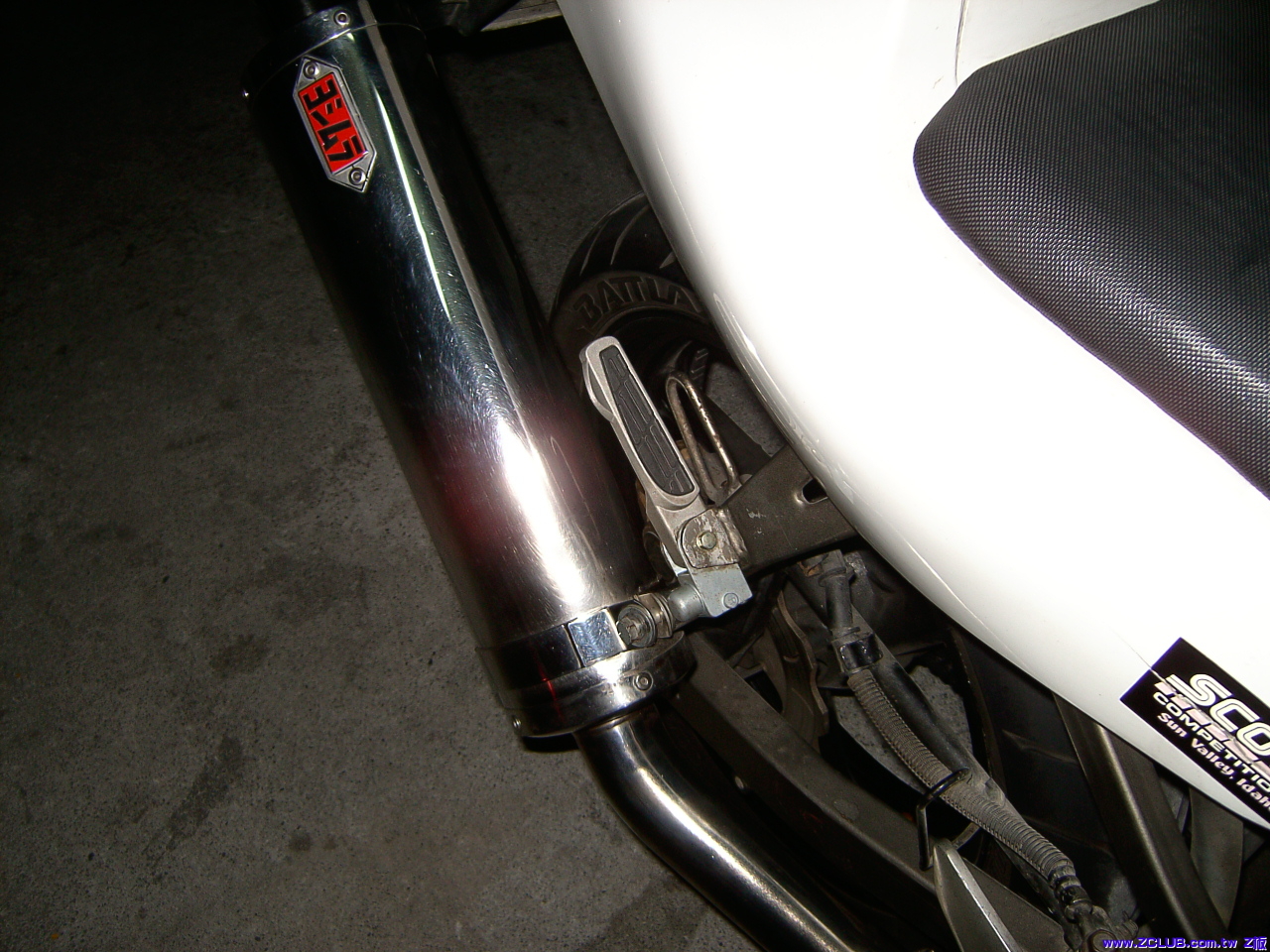

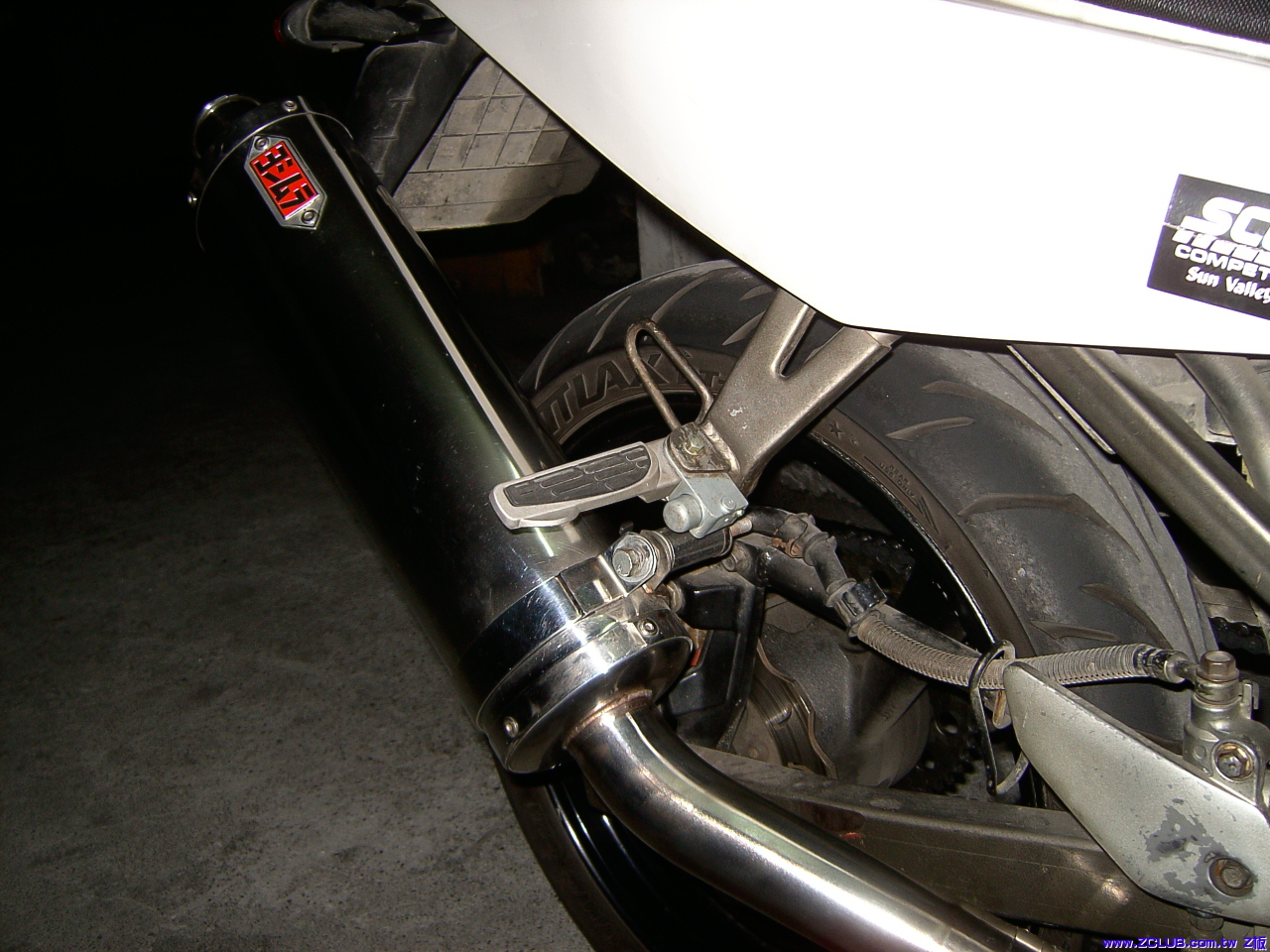

我這部車在前任車主應該是蠻常載女朋友出門遊玩的,以致於後座踏板已經有間隙鬆動而不易歸位
在之前有多買一對光陽Kiwi100的飛旋踏板,想改在另一台塑膠車上但時間繁忙導致於這組踏板就收入工具箱塵封之久.......
剛剛打算下樓準備拿電瓶起來充電保養,我剛好想到這組踏板應該可以上後座踏板解決每次騎乘會自動打開的矛盾問題。
左側未開狀態
左側未開狀態
右側未開狀態
右側未開狀態

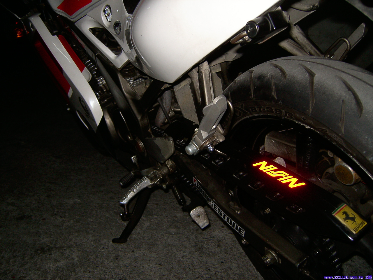

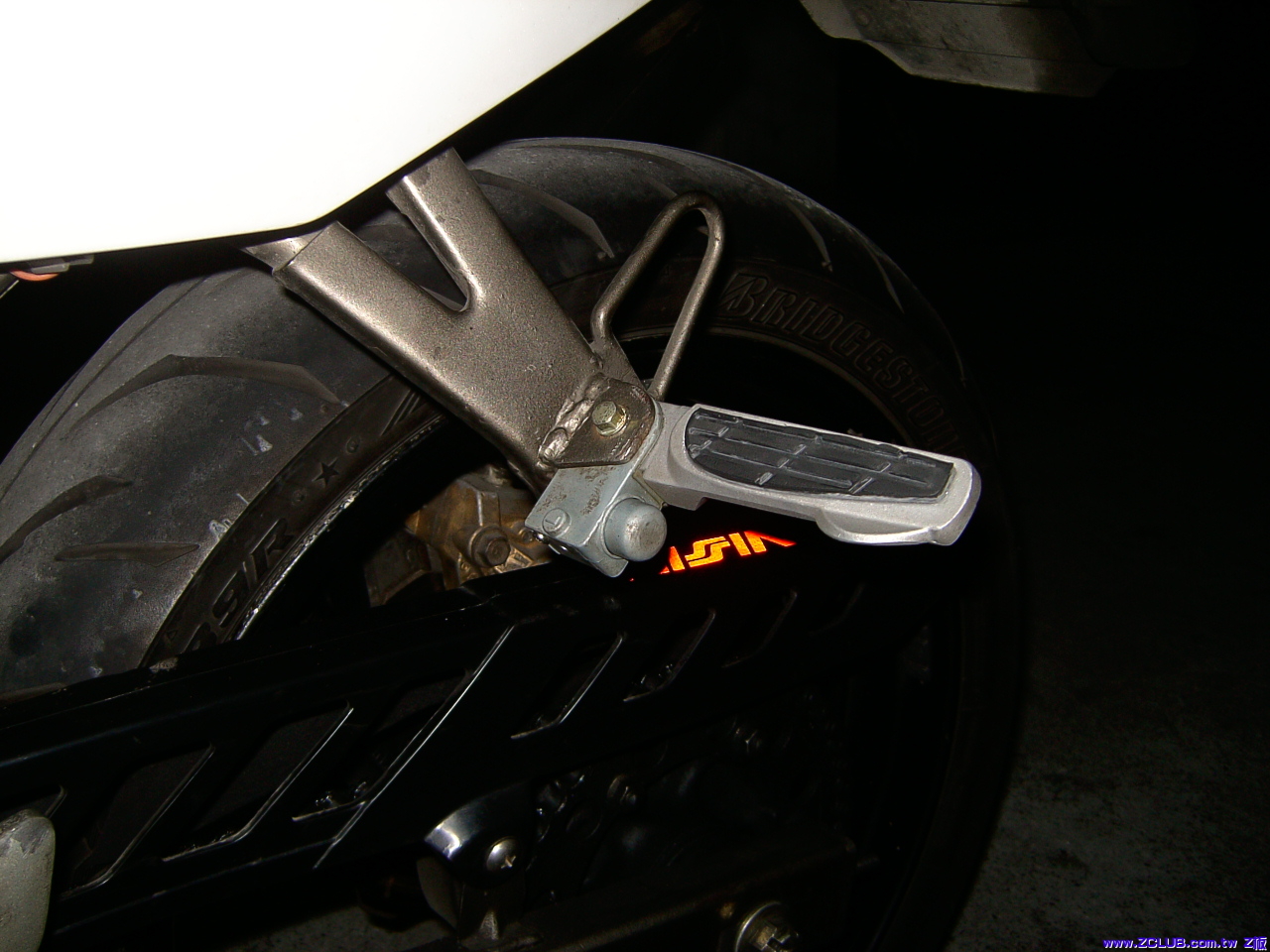

左側使用狀態
左側使用狀態
右側使用狀態
右側使用狀態
左側整體圖示
左側整體圖示
右側整體圖示
右側整體圖示
我個人覺得還不錯看,如果車友常用FZ/R雙載出遊代步上課這算是不錯的選擇
當初買一對約三小張左右,有興趣的車友可以自己用看看喔
【每台車踏板使用程度不定,裝上之後可以用鯉魚鉗在稍為修飾一下整合度會更好】
