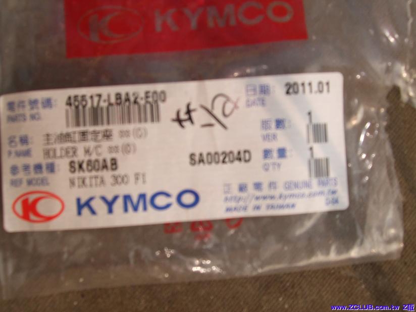

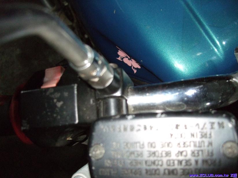

各位好,小弟之前使用FZ/FZ II主缸推兩顆對四B卡,但手感非常軟,把拉桿拉到底了才有一點制動感。索性就升級了口徑更大的總磅,但總磅沒有後照鏡鎖點,正在苦惱時發現了這玩意兒
安裝圖1
安裝圖2
安裝圖3
料號袋-料名:主油缸固定座,料號是45517-LBA2-E00
一開始我在網拍找有找到三種,第一 貴死人不償命的大車零件、第二 獨立式的鏡座、第三 跟這個差不多,但價錢差很多。這個固定座本體裡面有一個凸點,請自行想辦法移除。
價錢的話,是一張小
多謝各位觀帖。

发表于 2011-4-14 14:51:30 | 显示全部楼层
我的愛將配nissin直推也是用這樣的配置....我是自己跟材料行叫刺激總泵的鏡座一個也是不到一張小紅
发表于 2011-4-14 15:18:25 | 显示全部楼层
話說RPM有出CNC的 150一個免修改
其實也只是小修啦,手持式砂輪機,幾秒鐘的事情。  发表于 2011-4-15 07:23

= = 靠~我買了0.33張小朋友~
http://www.zclub.com.tw/discuz/h ... bum-picid-5281.html
網拍買的嗎?有分300和500的那種。  发表于 2011-4-15 07:22

我可以油缸和離合器兩邊都用這個嗎 xD
當然可以,我看某位網友他的愛駒是頂客,用這個多裝了兩隻後照鏡,所以他有四隻後照鏡XD  发表于 2011-4-15 07:21

我也是裝這個 ,不過花了兩張小紅= =!
裝兩邊還一邊?  发表于 2011-4-16 07:25

=..=我被騙了!板大這篇太晚po了啦~XD
我花了三張小紅!
就當作刺激消費囉,期待你的賣家會去買其他東西。  发表于 2011-4-16 07:26

請問..對應的後照鏡螺絲尺寸是幾mm??正牙還是反牙啊??
 楼主| 发表于 2011-4-16 07:24:56 | 显示全部楼层
STREET-FIGHTER 發表於 2011-4-16 01:18
10mm,正牙。
除了呀哈哈以外,其他車廠應該都以雙正牙為主。

話說 優購愛買  就有賣這玩意兒了2年前我豹改fzr總成時就用了這東西
鋁的 好像一對250
但是他上面牙太長了 裝後照鏡很逼機
要鋸短一點
鋁的 好像一對250
但是他上面牙太長了  ...
的確高蠻多的,而且我還裝了轉牙螺絲
