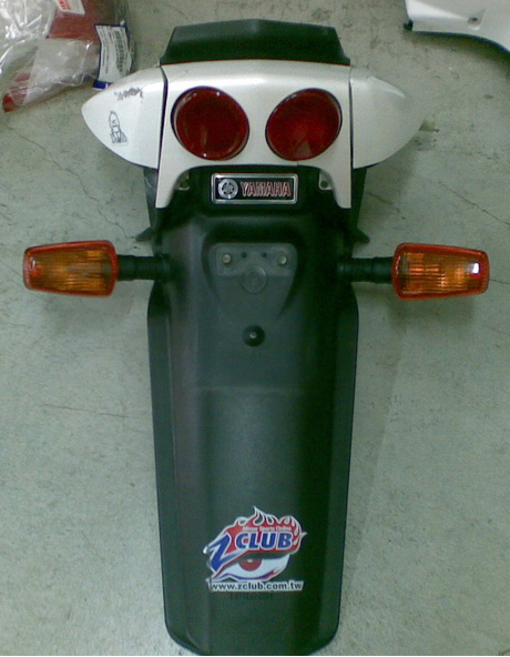

发表于 2014-5-14 12:59:41 | 显示全部楼层
感覺蠻單薄的,停車時多注意吧~
你是愛將用BWS方向燈~
啊我之前是勁戰用FZ的前方向燈~
附上之前的照片....現在車子已經在地下室沉睡蠻久的~   = =
因為都騎金發財....
方向燈黑色部分延伸處是有韌性的,所以路面稍有起伏,方向燈會稍為上下擺動~
鎖的位置我覺得也是關鍵吧~
愛將後半部沒有勁戰看起來那麼肥,所以會稍為外凸~
啊我當初裝這樣是還沒有超過側殼的寬度~
