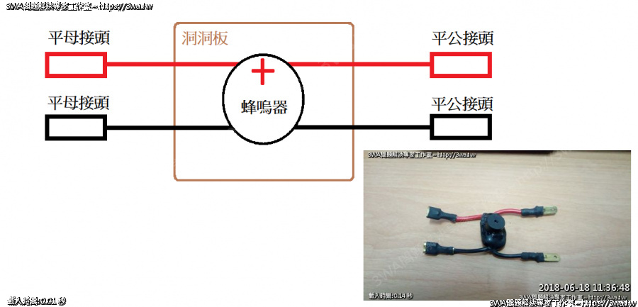

发表于 2018-6-18 12:01:08 | 显示全部楼层
本帖最後由 stw_shadow 於 2018-6-18 12:12 編輯
詳全文:http://3wa.tw/blog/blog.php?id=1664

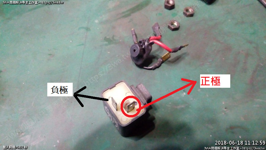

我後來量了一下Relay的正負極,發現直接併接就好了
方向燈有嗶嗶聲對於行車安全應該是有正向的幫助,而且有時方向燈忘了關自己也會沒注意
一般來說是直接改車上的Relay有嗶嗶叫的就行了,但電子材料行的蜂嗚器一顆才20塊,聲音又大
我自己是還滿喜歡這種像起重機的聲音XD

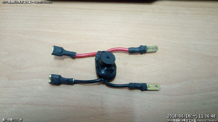

製作方式也很簡單,要有蜂嗚器 12V
因為蜂嗚器的針角比較不好焊接,建議可以先插到洞洞板,先焊在洞板上,再拉線
線都在洞洞板上合併就會很順利
最後再用熱熔膠整個封上防水
焊接完如圖,就可以給2P的RELAY使用了

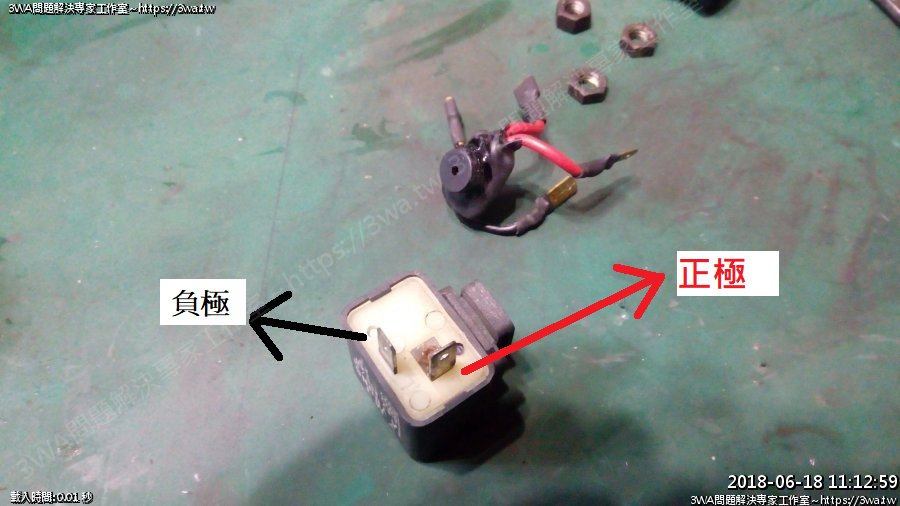

FZR的RELAY是這種2P頭,正極看接角的地方
正極的地方比較特別,當然不確定的話,安裝前最好再用三用電表量一下

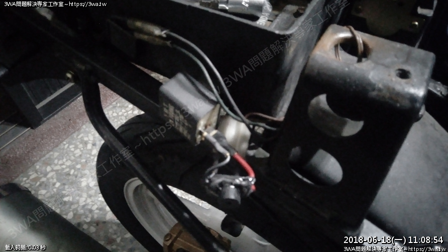

然後紅線接正極,黑線接負極,再接到RELAY上,就裝好了
