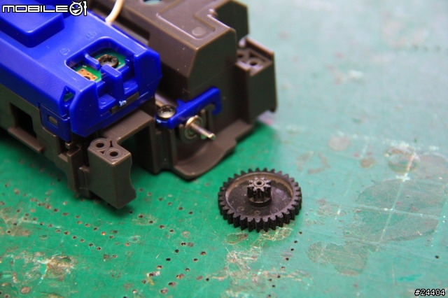

圖說↓:接下來拿出傳動大齒輪,這個是90mm的傳動大齒輪
圖說↓:仔細看可以看出傳動軸是有削角的
圖說↓:當然!傳動大齒輪有相對應的洞
圖說↓:在安裝的時候,可以使用左手或右手食指壓住傳動軸的另一端
圖說↓:再用大拇指壓入傳動大齒輪
圖說↓:傳動大齒輪安裝完成!

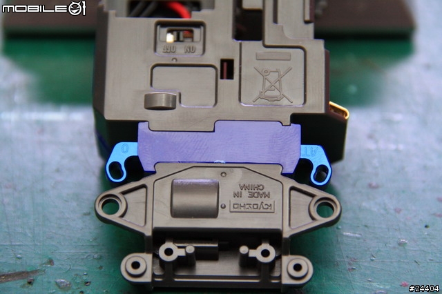

圖說↓:翻過來之後拿起TOE IN尺
圖說↓:鎖上去,使用中等長度平頭螺絲
