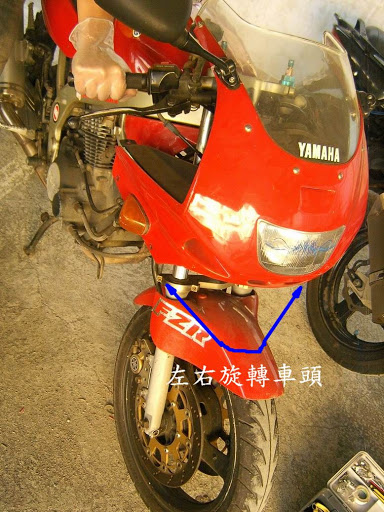

●檢測區
如何確認珠碗是否須更換,以下提供車友常見的簡易檢測步驟
STEP1
左手壓椅墊,右手扶著把手,使前輪懸空
STEP2
右手左右旋轉車頭,看是否有"定位感"出現
意即龍頭轉向不是順暢的,而是有一節一節的感覺
若感覺不出來,請隨便找一台龍頭珠碗正常的機車作比較參考

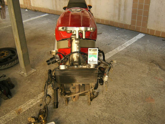

1.
車頭拆光光,前叉、把手......等全部拆掉,只剩下上下三角台固定在車架上

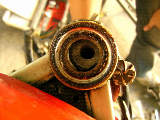

4.

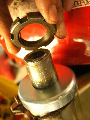

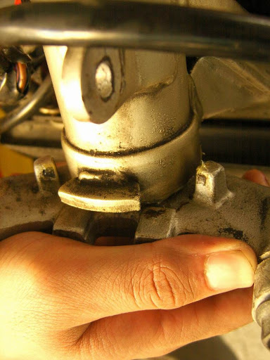

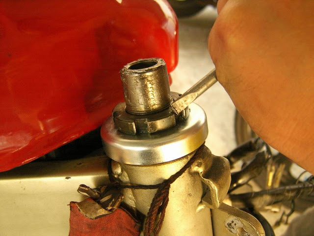

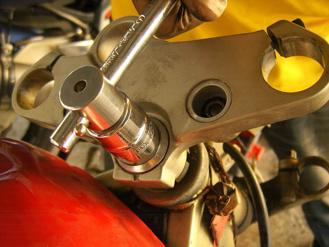

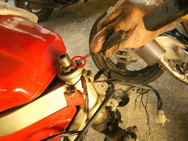

取下上三角台,即可見到下方的六角齒螺帽(即我沒有叫的料)
5.
以貫通一字起頂住六角齒螺帽,用鐵鎚敲擊,將其鬆開
6.

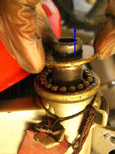

六角齒螺帽敲到可以用手轉動之後,以左手扶住下三角台下端(一定要扶住!!!)
右手轉動六角齒螺帽將其取下
7.

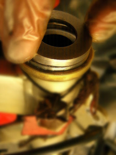

依序取下六角齒螺帽及珠碗蓋
(左手仍扶住下三角台下端)

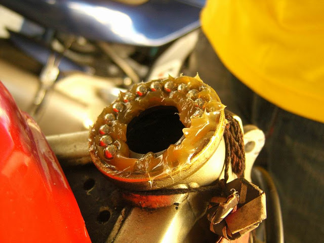

8.

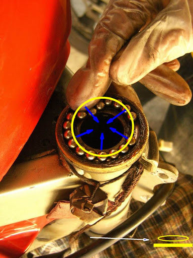

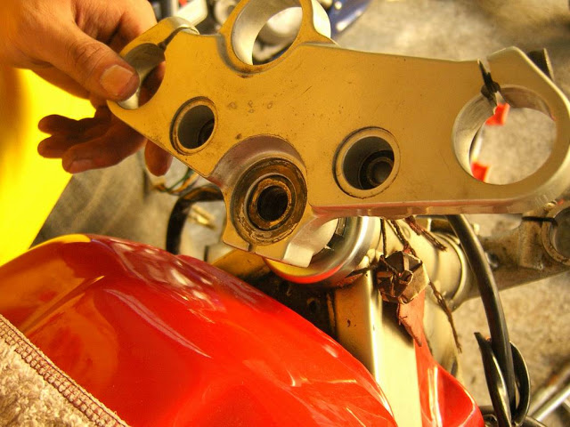

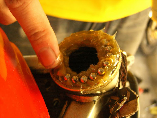

取下上珠碗上蓋,即可看到排排坐吃果果的珠珠
(左手仍扶住下三角台下端)
圖中可看出珠珠並未被黃油覆蓋,且旁邊的黃油已變質泛黑

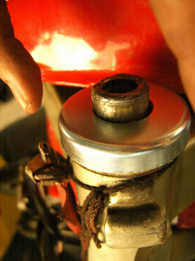

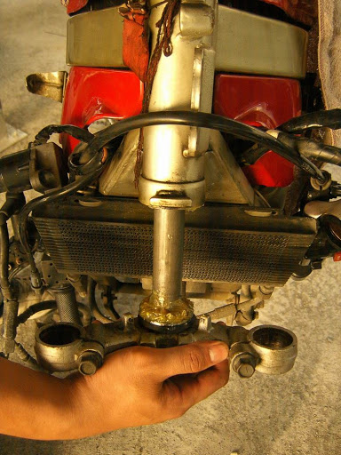

9.
取下上珠碗上蓋之後,即可將下三角台取下
避免鋼珠散落,可用兩手扶住

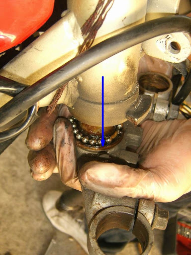

10.
在車架下方(原下三角台的位置)墊一塊布,將上珠碗的鋼珠撥入車架內取出
(也可直接拿掉就好)
11.
因下珠碗上蓋還沒取下,故有的從上珠碗下座撥入的鋼珠會卡在上面,也請將它拿出
下三角台取下時,有些鋼珠也可能會黏在下珠碗上蓋內側,亦一併取出

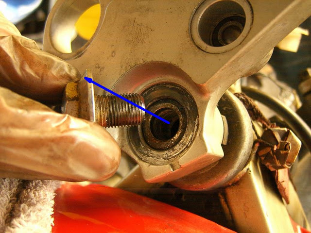

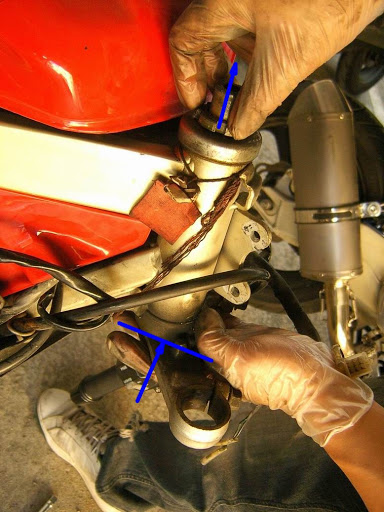

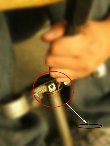

12.

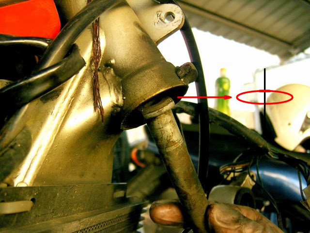

拿一隻比車架三角台孔部分長的軸心
(有車友是拿速可達前叉內管,重點是要夠長即可)
13.
此軸心另一重點是必須可以穿過下珠碗上蓋,進入車架內,以方便待會敲擊上珠碗下蓋

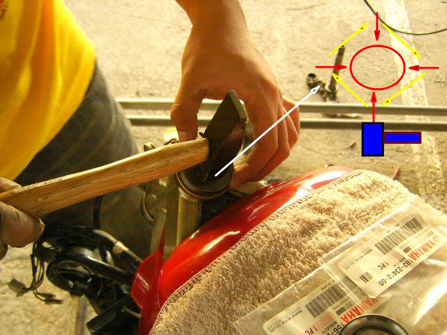

14.
將軸心穿過下珠碗上蓋,進入車架,頂住上珠碗下蓋一側

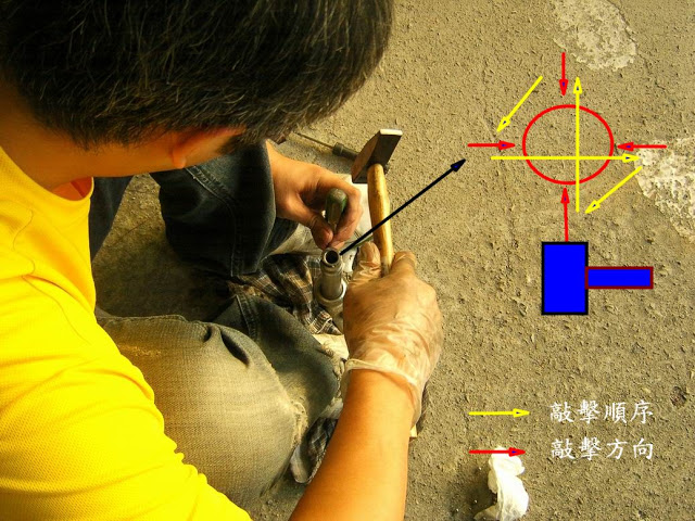

15.

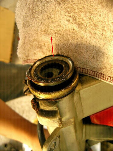

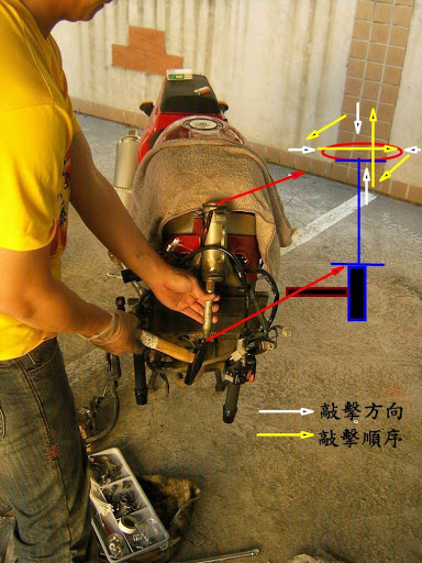

以鐵鎚敲擊軸心,逼出上珠碗下座
敲擊方式為對角依序敲擊
可在油箱上墊塊布,以面上珠碗下座噴出敲到油箱
16.
之後即可敲出上珠碗下座,將其取下

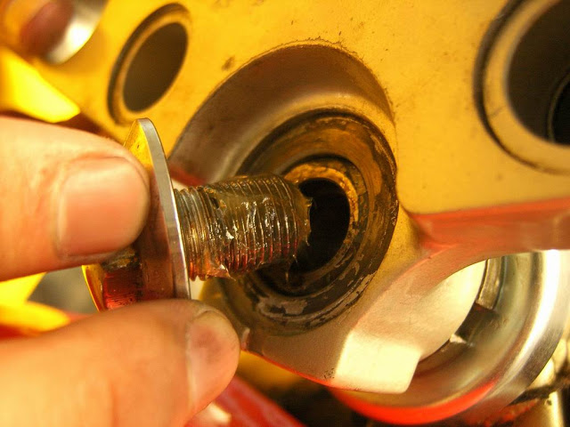

17.

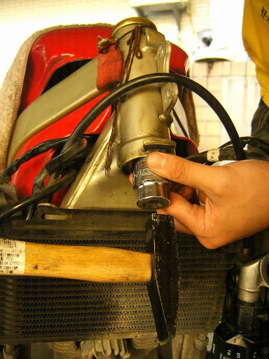

將軸心從車台上端差入,頂住下珠碗上蓋,
同敲擊上珠碗下座之方式,依序敲擊下珠碗上蓋,將其逼出車台
18.
之後即可取下下珠碗上蓋
19.

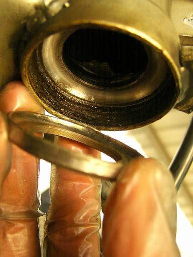

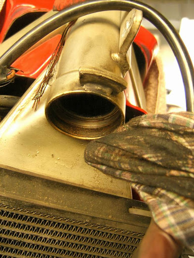

將車台上原本固定上珠碗下座之位置清理乾淨
20.
固定下珠碗上蓋的地方也清理乾淨
21.

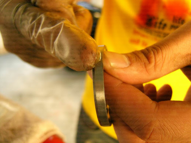

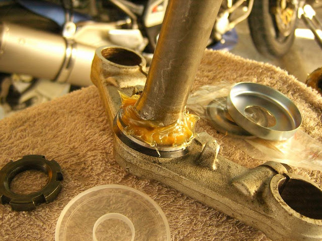

新舊上下珠碗蓋比較(左為舊品,右為新品)
下珠碗上蓋內圈比上珠碗下座大(對照下三角台軸心即可知為何)
舊品都有用布擦過,但可發現,舊珠碗蓋上仍有硬掉變質難以擦掉的黃油
此可能是定位感出現的原因(推測)

以鐵鎚敲擊舊的上珠碗下座,將新的上珠碗下座逼進車台內
28.
珠碗四角平均敲擊,敲擊順序類似將珠碗座敲出車台的方式

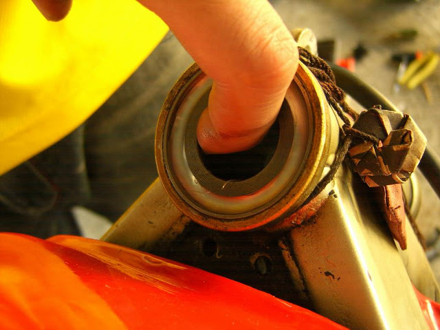

29.
敲入後,以手指,如圖中方式伸入車台內檢查,是否有合進車台內
(車台在固定珠碗座的地方有溝槽,跟沒有固定珠碗座的地方有一點落差,將舊珠碗敲下後可以用手摸感覺一下)
(在此檢查時會比較準確)
若未完全合進車台內,則在重複上述敲擊動作

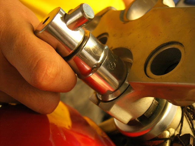

將舊的下珠碗上蓋倒蓋在新的下珠碗上蓋上
34.
拿一顆適合的套筒頂住舊的下珠碗上蓋,同樣平均敲擊,
將新的下珠碗上蓋敲入車台內

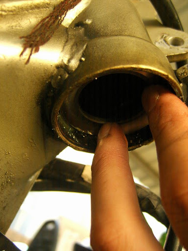

敲進後,同樣用手檢查一下(如同檢查上珠碗下座的方式一樣)
36.

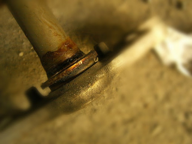

車台上拿下的下三角台
可發現圖中,沒有防塵墊圈......~"~
省了一個把墊圈翹掉的動作~~
(噗~我手邊另一組備料下三角台有墊圈啊!!!)

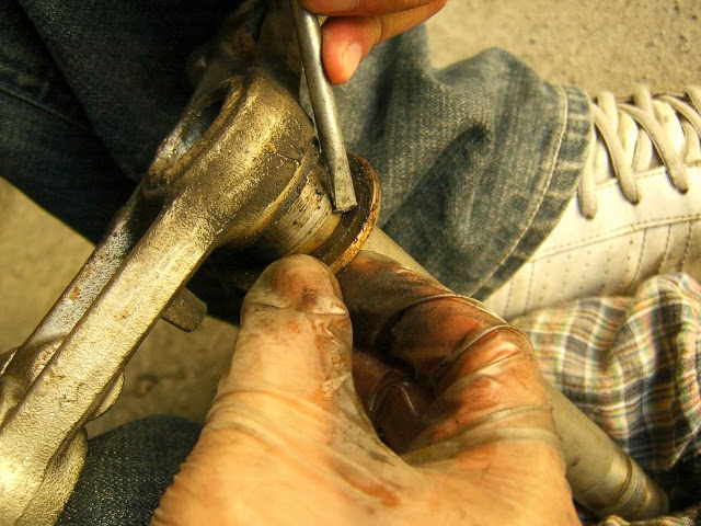

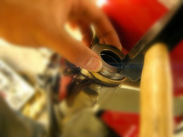

37.
如圖中的固定方式,以貫通一字起加鐵鎚敲下下三角台上的下珠碗下座
(敲擊順序一樣是對角敲擊或繞圓敲擊均可,重點是對珠碗座的敲擊施力要平均)
38.
注意一字起的固定方式,一字面跟珠碗呈直角
39.
之後即可取下下珠碗下座
40.
新舊品比較,舊品上一樣有變質擦不掉的黃油...
41.

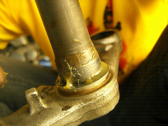

在下三角台上,原本固定下珠碗下座的地方抹上一圈黃油
下三角台軸心較粗處(在敲入新的下珠碗下座會磨擦到的地方),也要抹上黃油潤滑

44.
以一字起將下珠碗下座敲進下三角台
注意一字起擺放的位置,一字面要貼緊三角台與珠碗座接觸的地方
敲擊時亦要小心,避免敲到珠碗擺放鋼珠的地方,若敲到...可能要換個新的
45.
敲擊方式呈對角平均敲入

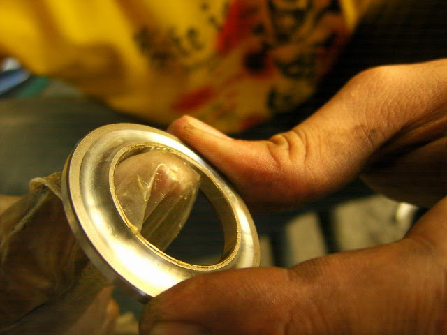

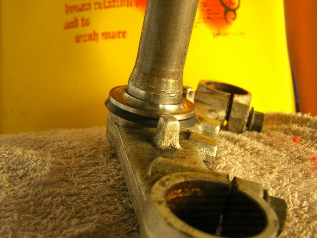

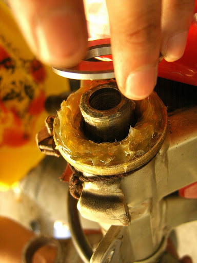

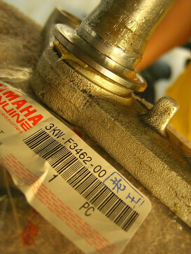

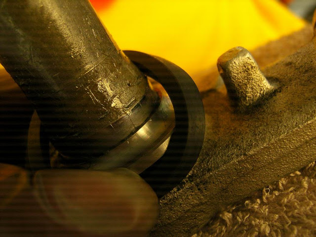

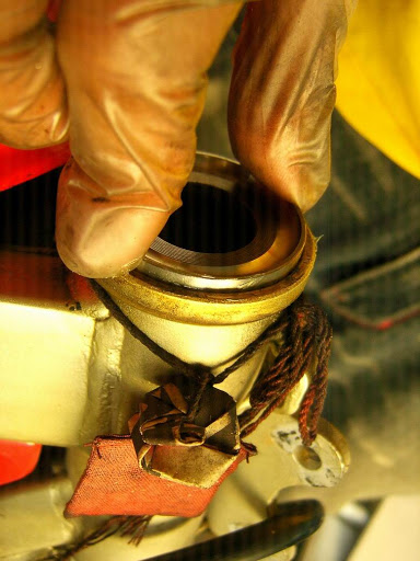

46.
下珠碗下座敲入後,即可拿出防塵墊圈
47.
將防塵墊圈套入下三角台與下珠碗下座之間
48.
有點類似套輪胎進輪框的套法
49.

50.
在上珠碗下座上抹上厚厚的一層黃油
51.
擺上鋼珠,共19顆
52.
擺上鋼珠後,再用黃油將鋼珠完整的包覆起來
別讓鋼珠外露,務必以黃油完整包覆

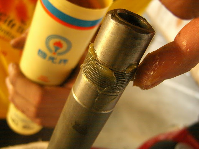

下三角台上,有螺牙處先抹上一點黃油,幫助潤滑
57.
站在車子右側,以右手扶著下三角台下端,緩緩將下三角台軸心穿入車台內
(從此步驟開始要小心,若敲到導致鋼珠掉落,就要重來了 )
58.
當下三角台軸心穿出車台時,以左手小心蓋上上珠碗上蓋
(右手仍扶著下三角台下端)
59.

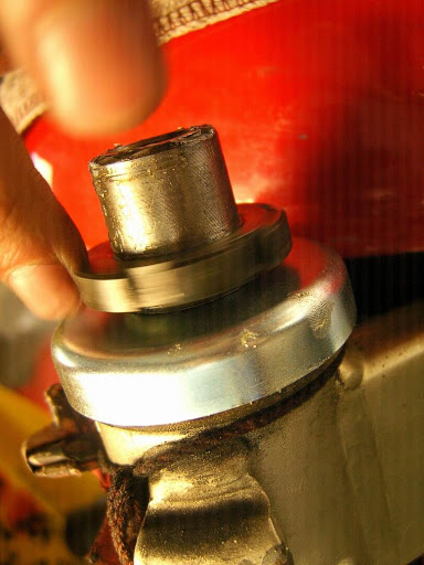

接著蓋上珠碗蓋
(右手仍扶著下三角台下端)
60.
確定珠碗蓋密合後,
(右手仍扶著下三角台下端)
61.
將下三角台推到底,使軸心完全穿出車台
62.
軸心完全穿出車台後,鎖上六角齒螺帽
(右手仍扶著下三角台下端)
63.
用手旋入固定即可
固定後,右手始可離開下三角台
64.
以貫通一字起將六角齒螺帽敲緊
65.

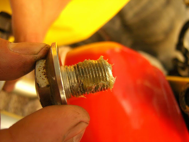

在上三角台固定螺絲的螺牙上上點黃油
66.

发表于 2009-12-15 19:54:32 | 显示全部楼层
詳細的圖解...
只是圖45.46及47.48程序上應該有點錯誤....
下三角台防塵墊圈應該先放入...之後再敲入珠碗...
可避免防塵墊圈硬擠裝入時變形及無法完全密合的問題...

----分
如果用貓爺的方法先裝~防塵墊圈
過程中一定注意有沒有扣好,
珠碗座~敲擊過程中,
可能會因為敲擊震動沒夾好~跳出,
擠壓破掉...
发表于 2009-12-15 22:47:00 | 显示全部楼层

回熊貓大
如同街車路隊長所言~
另我自己在套防塵套的過程,感覺它是非常的"嫩Q"
應該不會有變形的問題~
只是我另一組備料三角台上的防塵套,可能因年代久遠硬化,比較有可能發生你所說的情況
故推論,若是新品防塵墊圈的話,先敲入珠碗在套墊圈應該不會有問題
