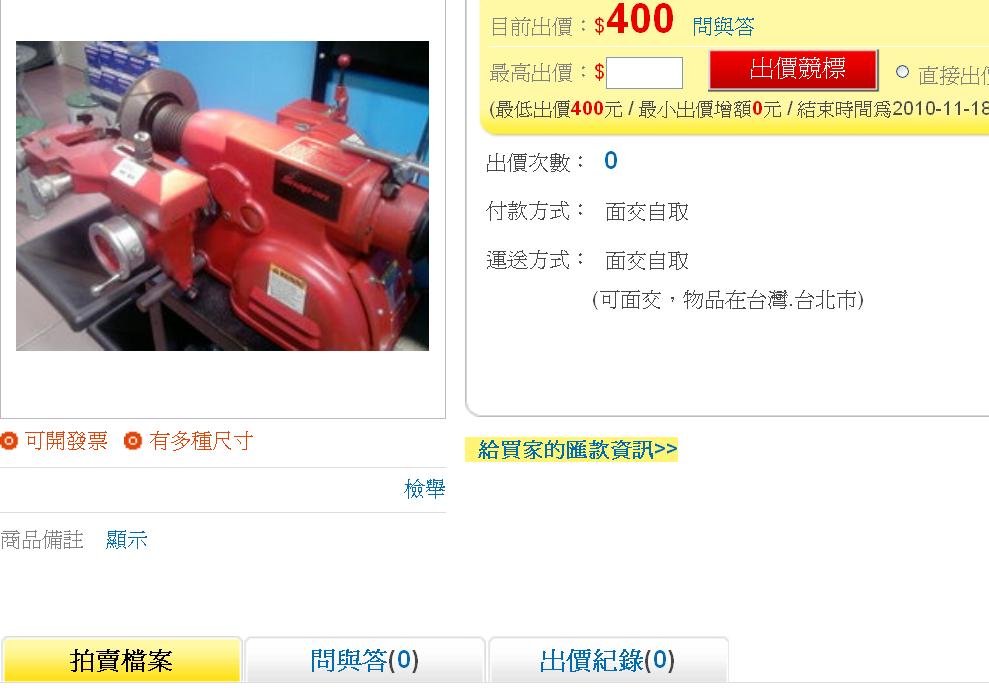

发表于 2010-11-12 13:37:54 | 显示全部楼层
原文由 luca 於 2010-11-12 12:22 發表
之前已經跟你講過,可是你一直不去動手,我實在很難幫你。
叫你先確定浮動扣能不能拆,你一直沒回答我,卻又一直問我要怎麼處理。Orz
假如浮動扣可以拆的話,就把外盤拆下來檢查,看是不是真的有歪。
外盤真的有歪的話,再考慮送 ...
在Z板還是不要太認真
大部份人都隨口問問
隨便搜尋就有找到
大概花了三秒鐘吧.....不曉得那邊難找了!?
[ 文章最後由 fbi66615 於 2010-11-12 13:47 編輯 ]
