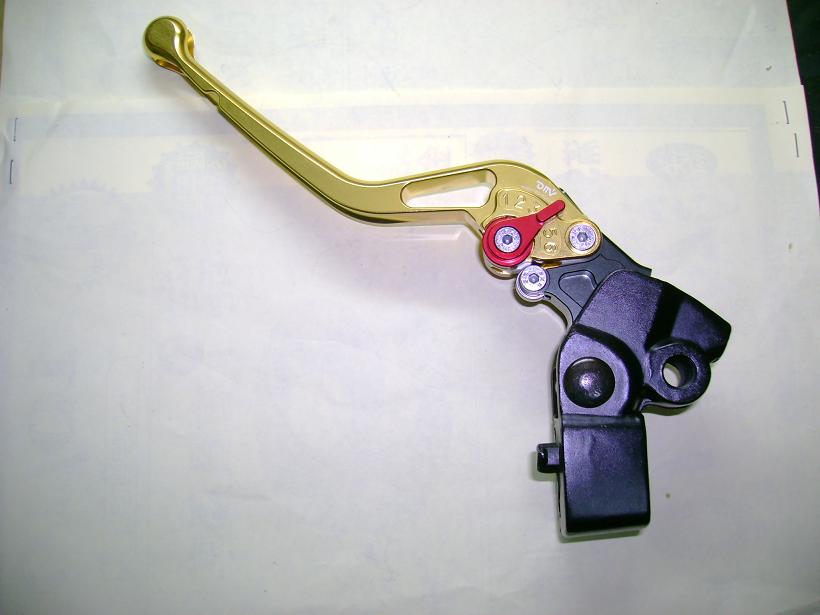

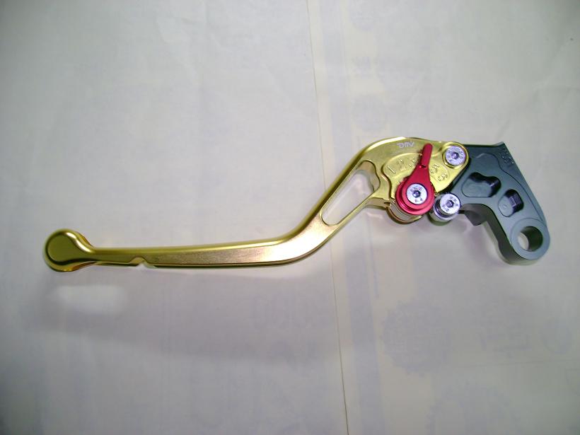

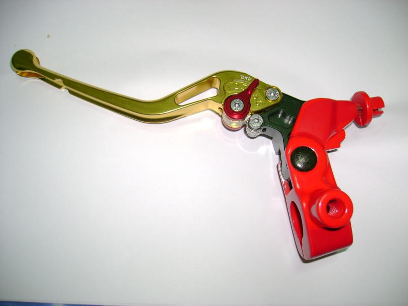

FZ/R車系拉桿單調無特色...
市面販售可調可折改裝拉桿琳瑯滿目...價格差異大..
這次選用DMV 六段可調拉桿改上FZ/R車系...
特別感謝動力重車俱樂部成員"藍天使"無償提供09年FZ6中古新品改裝拉桿...
中古DMV六段可調拉桿(使用40天..幾乎全新品)

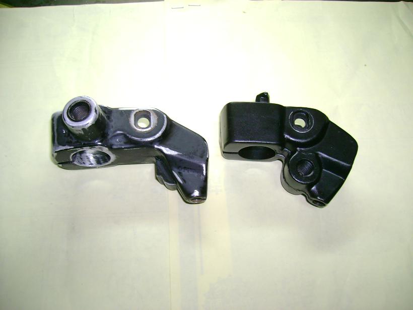

FZ/R車系離合器拉桿座(左邊~FZ....右邊~FZR)

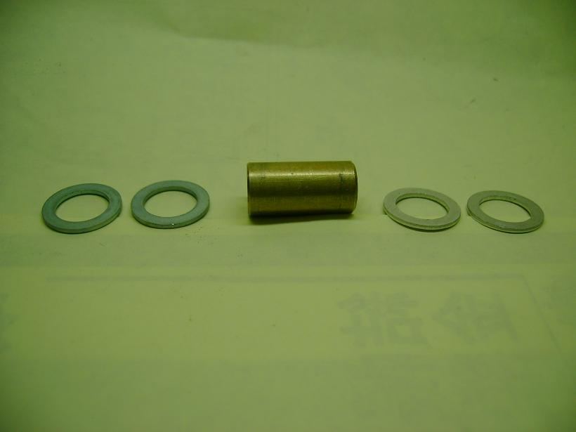

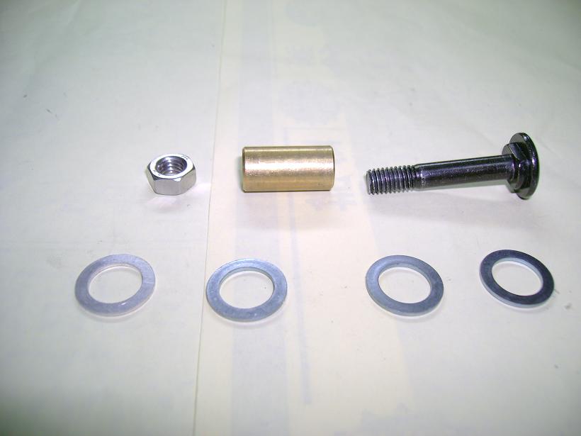

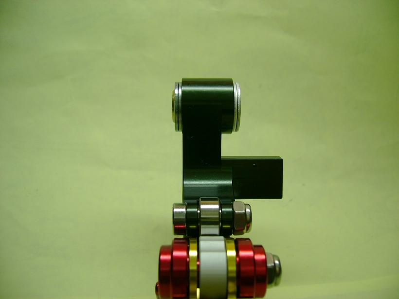

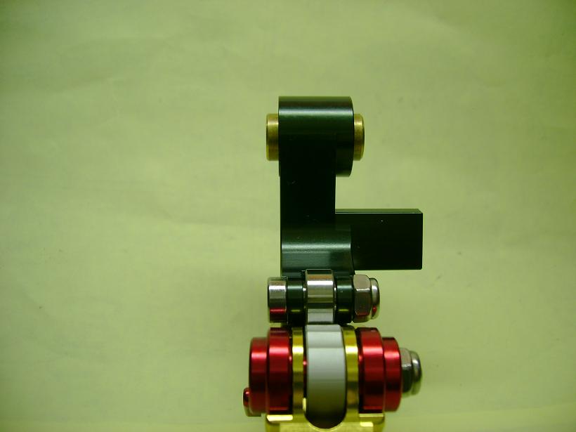

原廠拉桿銅套.螺絲..螺姆...
FZ6拉桿寬度較薄..改上FZ/R車系需加4片墊片...
墊片使用煞車油管螺絲墊片..厚度.寬度剛好直上..完全不必修改....
原廠銅套凸出改裝拉桿...
左右各放兩片墊片....

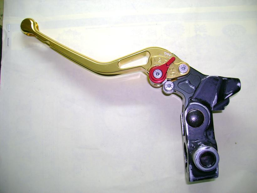

放入拉桿座鎖上.....

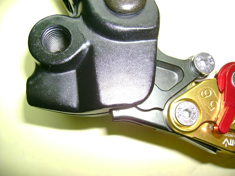

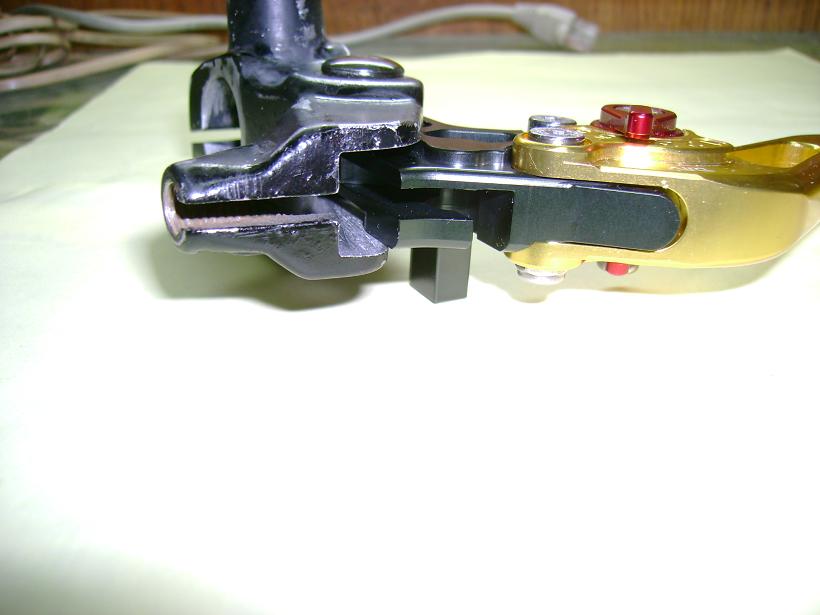

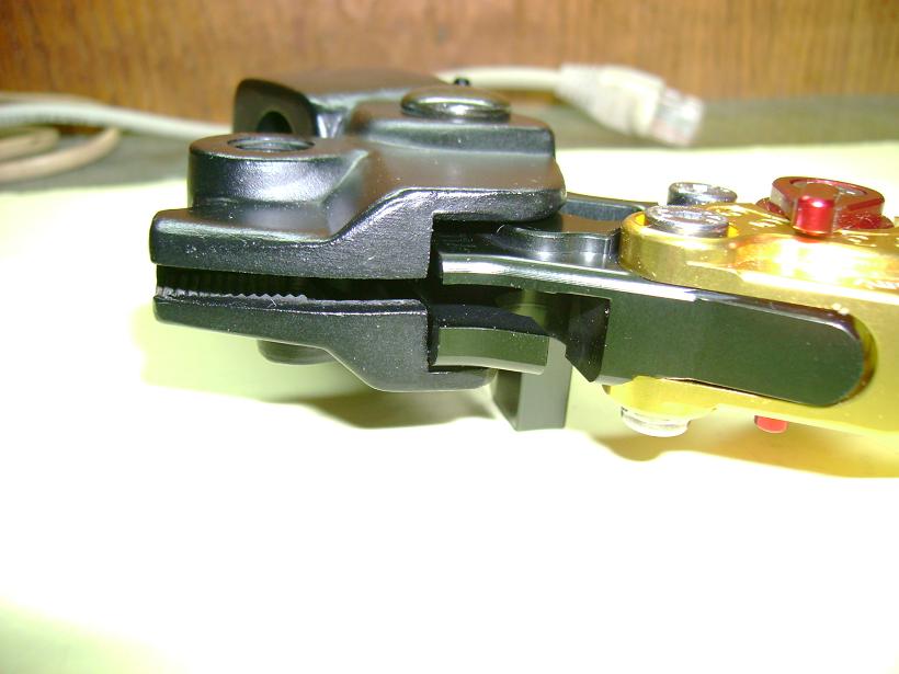

FZ拉桿座改上後....優點是角度最適合...
缺點是因為拉桿關係..無法完全密合...
FZR拉桿座改上...
優點是可完全密合...缺點是拉桿與把手距離過遠...手指短一點的車友很困擾...

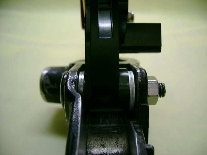

裝上FZR拉桿座..前缘凸出約2mm....
最後決定使用FZ拉桿座改上...
最後決定捨棄FZR拉桿座..使用FZ拉桿座改上...

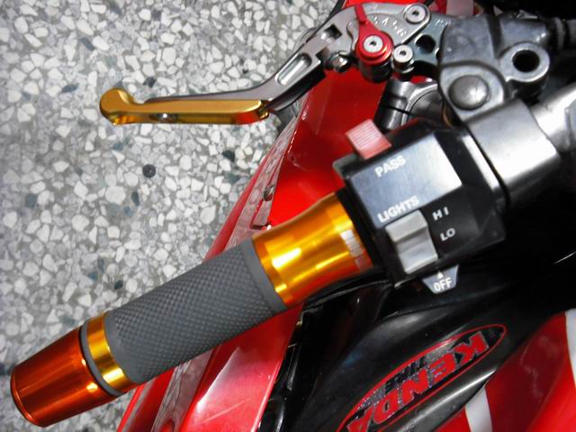

優缺點原因是因為FZR拉桿座裝上可調拉桿之後..把手與拉桿距離過遠...
騎乘時拉桿操作不便..往往拇指需脫離握把拉離合器拉桿(手指比較短的困擾)...
FZ拉桿座缺點是拉桿與拉桿座無法完全密合...原本擔心離合器線(內鋼索)不夠長...
但實際裝上後..完全沒有問題..也無鋼索不夠長疑慮.....

 楼主| 发表于 2010-11-13 16:55:08 | 显示全部楼层
原文由 maxwell5885 於 2010-11-13 15:44 發表
那用fz的改完後
拉桿與把手最近的距離是幾公分啊?
大約測量了一下...
FZ原廠拉桿把手與拉桿內緣最近的距離是53mm...
FZ拉桿座把手與改裝拉桿內緣距離..第一段為52mm...第六段為56mm
FZR拉桿座把手與改裝拉桿內緣距離..第一段為71mm...第六段為75mm
這是使用一般量尺粗略測量數據...提供參考....
 楼主| 发表于 2010-11-13 17:09:48 | 显示全部楼层
原文由 dragon 於 2010-11-13 01:19 發表
阿魯的好像比FZ6的還合?...我的沒凸出來
34014
一支要價兩千多的六段可調.可折.可伸縮拉桿...
贊助我的成員車友也是更換你這支同款的拉桿...
拆下來的改裝拉桿無償提供給我改裝的...
我算是賺到的....
