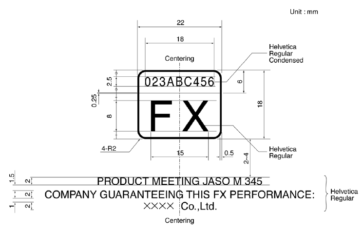

我們在常能購得的現貨裡,瓶身都可輕易在背後找到一個四方框
也就是JASO標準
於是,今天本人就JASO標準,為各位解析及應用.

*JASO  M345 規範:
針對了2T機油的性能表現分為FB/FC/FD三級,並基於四項主要的指標進行測試:
1.        潤滑度
2.        清淨度
3.        排煙度
4.        排器系統阻塞度
*測試程序及標準:
1.基本概念:三等級FB/FC/FD由低而高表示,FB最低,FD最高.
2.FB是最基本需求.
3.FC是本著FB級原有的性能,再加以提升其低排煙度及低排煙系統堵塞度之標準.
4.FD是本著FC級原有之性能,再加以提升高溫運轉下之系統清淨度(簡言之,不積碳)之標準.
5.評估標準值/FB/FC/FD
--潤   滑   度/95/95/95
--初期離合扭力/98/98/98
--排   煙   度/45/85/85
--清淨度A-a活塞頂部(持續60分鐘後值)/85/95/不須
--清淨度A-b活塞裙腳(持續60分鐘後值)/不須/不須/不須
--清淨度B-a活塞頂部(持續180分鐘後值)/不須/不須/125
--清淨度B-b活塞裙腳(持續180分鐘後值)/不須/不須/95
--排器系統阻塞度/45/90/90
