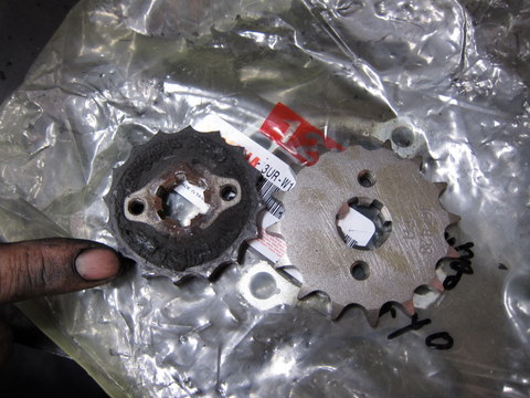

話說!小愛最近在上班的途中
停紅綠燈起步換檔
入彎減速退檔時
及爬坡重負載的時候
都有聽到非常大的咖啦聲
原本懷疑是不是離合器片打滑所帶來的
但是因為懶
所以也不太想理
直到上星期(2010/11/5)放假
閒閒沒事想清鏈條
拆了前齒輪的外蓋
一切才真相大白
原本想鏈條齒輪一起換
但是熟識的師父對我說
鏈條還沒有磨損也沒拉長太多
可以繼續用
(里程數23000時與齒盤同時換新至目前里程76700)
果真耐用(爽!又省一筆起來)
換好了齒盤!
所有上述症狀通通消失
給有這些症狀的朋友參考
以及沒症狀的記得定時檢查齒盤
確保小愛的健康
謝謝收看!

齒都崩了
齒都崩了
比較
比較

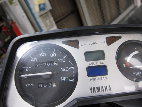

本日里程
本日里程

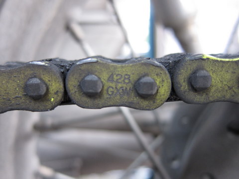

鏈條型號
鏈條型號
发表于 2010-11-16 00:39:24 | 显示全部楼层
哇靠~~能磨成普力盤也真不簡單....

发表于 2010-11-16 01:03:10 | 显示全部楼层
這已經不是崩山或是手裡劍等級了...
>里程數23000時與齒盤同時換新至目前里程767000
不想抓那74.4萬的毛病...
不過5萬多...這鏈條還真耐操...居然還能用...
(我以為鏈條跟齒輪是一萬公里檢查~兩萬換掉的東西...)

发表于 2010-11-16 09:42:11 | 显示全部楼层
前齒盤吃成這樣 真的很厲害

发表于 2010-11-16 12:19:25 | 显示全部楼层
我是前一兩星期在鳳山南一遇到的那位愛將......老大....太厲害了...可以把前齒騎成這樣..我還真是第一次看到
发表于 2010-11-16 12:39:20 | 显示全部楼层
還好已經抓到毛病了
不然前齒再磨下去 快變"華司"了.....
