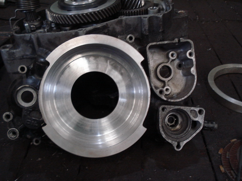

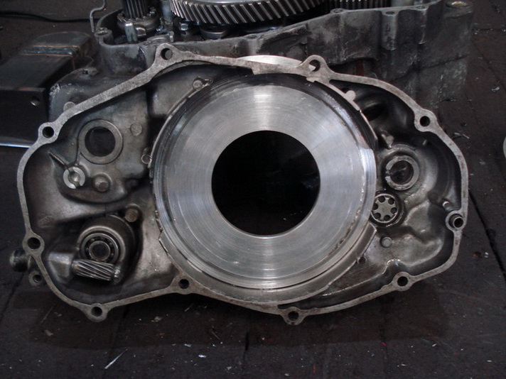

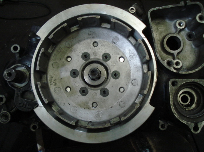

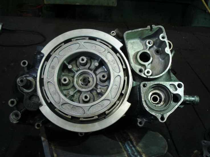

之前在版上有看到車友改裝乾式離合器
一看到心裡頭就癢癢的.想說自己也想要改這個
所以就開始在網路上找資料
在這期間一直在想該怎麼去改裝這個難搞的東西
還有在搞這個乾離的期間
另一個車友"老K"會跟我互相討論.詳細的細節他都知道
老K你想說就說吧!!我不會阻止你的
終於乾離也差不多完成90%.剩下的10%就是推桿機構的外蓋
先看圖吧~~~~
這些圖是一部份.剩下的部份過幾天再po上來
我的作法都是用冷作工法.完全沒有用到燒焊的工法
因為金屬遇熱就一定會變型.變型就一定要再做處理
所以我選用冷作工法
至於要怎麼改裝乾離.要等我裝上車經過測試沒什麼問題的話
我再把作法.所需物品po上來.....再等一段時間吧~~~~
