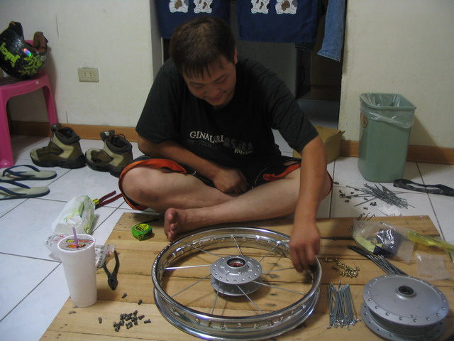

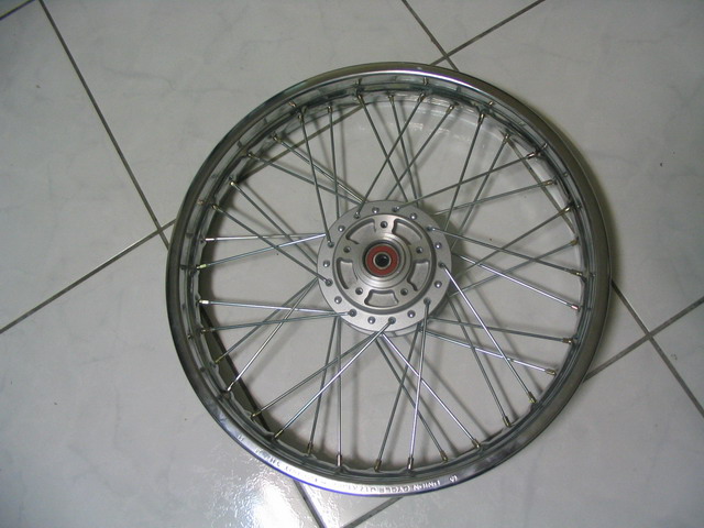

 楼主| 发表于 2011-1-29 00:20:32 | 显示全部楼层
回覆 jet4366 的文章
最近總算編好前後框了
鋼絲螺牙上黃油,真的有人這樣做嗎
這樣校正後騎乘時鋼絲頭不會因為震動慢慢鬆掉?
发表于 2011-1-30 23:26:18 | 显示全部楼层
回覆 skate0226 的文章
不是鋼絲頭浸油就是鋼絲有螺紋部分要沾黃油。
如果沒有這些步驟,鋼絲容易因為磨擦力扭轉,導致鋼絲張力比要求的張力還少。
同理,鎖天柱也差不多是這樣,在螺牙部分上點黃油或機油降低天柱自扭轉,導致實際張力低於要求值。
发表于 2011-1-31 16:20:37 | 显示全部楼层
安啦~~我自己編很多框,上黃油是必要步驟...不這樣做的話
絕對鎖不到你要的張力值時,銅頭就滑掉了.....
最近校框愈來愈有心得~~校正偏擺可以調到十幾條之內了~~哈哈~~~
