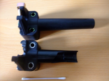

我的FZ1 再某天晚上為了一個闖紅燈的汽車急煞之後滑出去
摔的瞬間 座墊就噴出去了 坐墊鎖當然也爆開了
後續對方是滿有誠意 所以就沒追究
之前看網拍還有鎖組 不過可能是好幾個月前的事吧
但後來收尋 都是停廠
問了很多家材料行也都沒有
去YAMAHA零件中心問答案都一樣
後來打算死馬當活馬醫 隨便買台車的鎖組 把鉤子拆過來拼裝加減用
正在網拍收詢時發現 YAMAHA JOG50的坐墊鎖形狀怎麼跟我手上的那麼像!!!!
當下跑去材料行 叫他拿給我看  隨便比對之下 就說買來試試看了!!

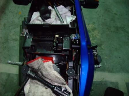

裝上去 果然可以通用 可以說是直上 兩顆螺絲鎖點與高度都相同  唯一比較不同的就是長度了
上頭為JOG50長度 中間為FZ原場長度 下面為手邊零時抓來當比較的棉花棒
不過在找不到貨之下 覺得這樣沒差
是稍微長了些 但並無大礙
是稍微長了些 但並無大礙
不知道這東西之前有沒有人分享過
分享給想換坐墊鎖的人有回鍋請砍一下:D

棉花棒是用來尬麻的= =?
发表于 2010-11-17 14:14:14 | 显示全部楼层
原文由 locker790314 於 2010-11-17 14:04 發表
棉花棒是用來尬麻的= =?
對照比例尺XD

討厭的是鑰匙要拿兩把囉
是說我鑰匙一大堆 也不差那麼一小把;P
