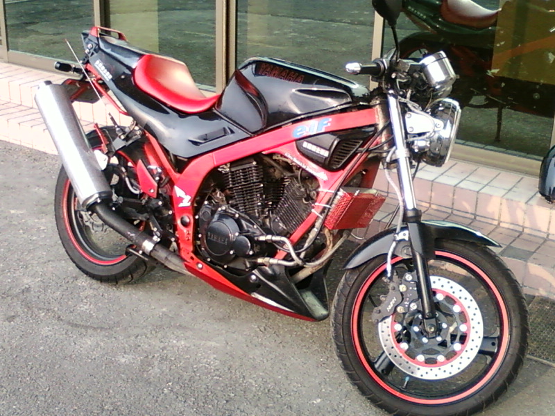

直接改FZ2坐墊就好...
前座改FZ2..後座把FZ1坐墊切掉..留後段包坐墊皮.....

发表于 2010-11-19 00:17:00 | 显示全部楼层
原文由 maybe928 於 2010-11-19 00:04 發表
我之前也是用東西綁著 不過就覺得 想一次用好
我還沒坐的時候 他是頗平的啦 人坐上去就翹更高
所以這樣我太重的問題嗎@@?
仔細研究一下
我提出的汽車引擎蓋.
打開為何會彈起來.
把坐墊角度弄成這樣.應該就沒什麼問題了
關起來.麻阿麻.
樓上那台很搞剛.應該不適合你..............
发表于 2010-11-19 00:38:44 | 显示全部楼层
原文由 maybe928 於 2010-11-19 00:09 發表
有點難懂耶~@@在看一下圖片研究
不過看到你的尾殼是原廠切的對吧
我最近也想切看看 原廠的好厚
原廠側殼修改的沒錯...
改FZ2前坐墊其實不難......對齊FZ2前坐墊螺絲孔..
車台鑽兩個6.2~6.5mm洞....拿M6螺絲+螺帽鎖上就固定了..
原本的FZ1坐墊..測量一下後方兩個坐墊固定孔到前坐墊長度...
鋸掉坐墊及海綿..後方坐墊在稍微修飾一下..包個皮..
坐墊鎖一樣可以使用..也不用擔心坐墊飛了...
拿坐墊下的小工具箱東西也方便多了...

发表于 2010-11-20 11:16:59 | 显示全部楼层
原文由 blacksama 於 2010-11-20 10:33 發表
能否勞煩前輩一下
紅字體的部分您的位置是在哪邊呢??
資質駑鈍
有點不太理解
請問有照片嗎?
基本上就是四樓的圖片,紅黑圖片接合處的下方。
附上張FZII前座墊,毫無美感之圖片。
