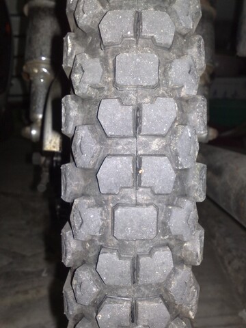

发表于 2010-11-20 23:15:48 | 显示全部楼层 |阅读模式
自從上次前輪做完鋼絲氣密之後,到現在非常的滿意,因為到現在還是沒漏氣哦,有人建議我換高速胎,說實在我真的也想換啊     但......
但因我都喜歡遊山玩水(偶而要越野),所以一定要找有粗花顆粒的高速胎,我上網找了一段時間,就是沒有17吋用的越野高速胎
無奈:( 事情是沒有十全十美的,雖然有了氣密框,但前 後輪原廠顆粒越野胎,因不是高速胎,只要被剌的話還是馬上會漏很快的:Q
所以,我後輪現在還不太想要做氣密的原因,就是找不到越野高速胎,現只要跑長途的時候,還是會想要帶拆胎棒及內胎的:(

 楼主| 发表于 2010-11-21 10:25:32 | 显示全部楼层
抱歉啊...:Q 我少打一個字了,年紀大注意力有點不集中了:Q ,感謝各位大大的糾正,已改正啦。

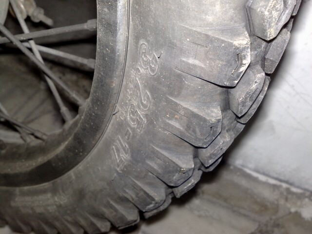

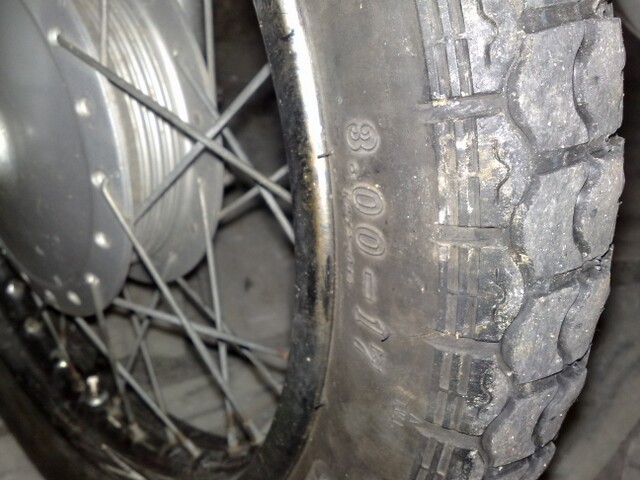

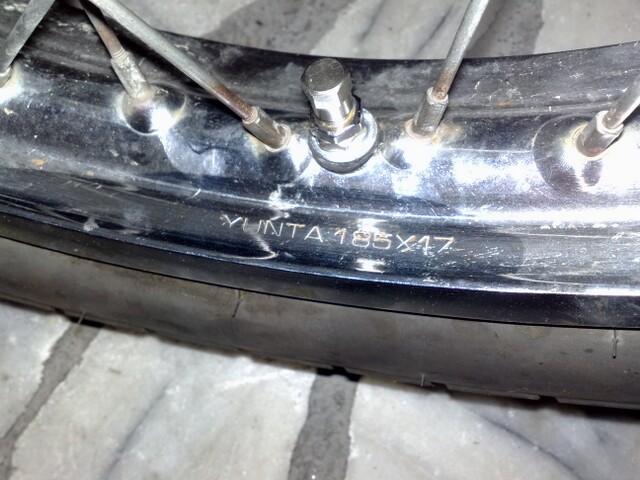

发表于 2010-11-21 22:42:19 | 显示全部楼层
請你先告訴大家:
你的前後輪的輪框多寬......
還有前後輪一起裝~還是單輪更換而已......
 楼主| 发表于 2010-11-21 23:36:20 | 显示全部楼层
剛看完片子,才知道有文要回啦,抱歉啊..
這是我的前輪 3.00-17
前輪原廠框
後輪 3.25-17    後框應該跟前輪一樣吧
我是想前後輪一起換啦
我剛上網找了好久,前輪只出18吋,後輪只出16或18吋,而且還到120寬的,那會磨到搖臂吧,我最喜歡原廠這種寬度了,騎車時又可以聽到顆粒胎嗡嗡的美妙共鳴聲 ,沒關係啦,沒出就算啦;P

发表于 2010-11-23 19:22:42 | 显示全部楼层
回應 16# ilovemayz 的文章
這條輪胎不能裝1.85"輪框...

发表于 2010-11-24 12:32:14 | 显示全部楼层
回應 19# ilovemayz 的文章
120/70/17不能裝窄框~我也沒打錯阿......
