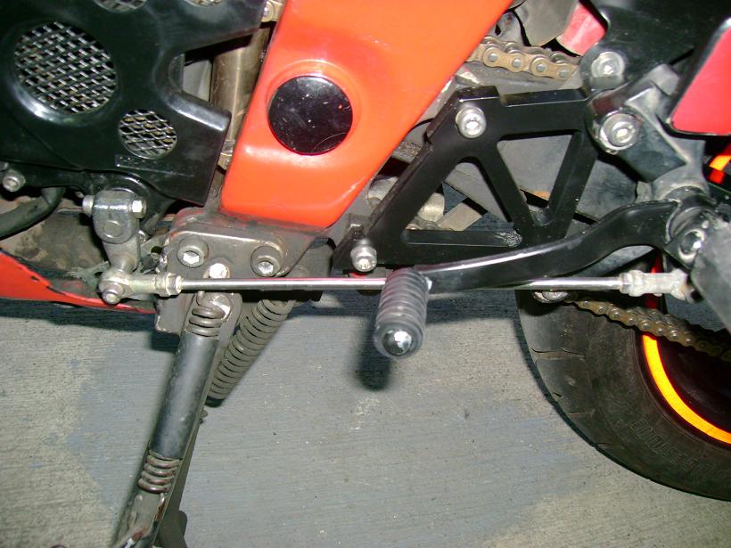

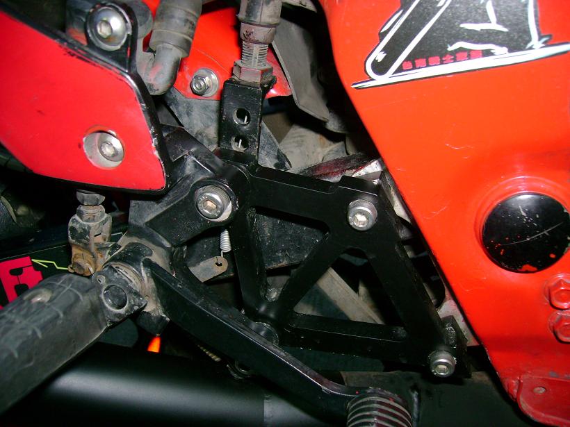

其實也沒必要上重機腳踏後移組...很貴..而且還需一塊轉接座...
半組的後移座就很好用了...上腳踏後移座的話..
右邊(煞車踏桿處)除了煞車燈開關彈簧需更換長一的之外...不需要移動任何東西...
龜毛一點的..像我..做一塊煞車開關座鎖再後移座上..
左邊(變速檔處)需幾顆轉接螺絲(速克達菜籃螺絲)就OK了...
龜毛一點的..像我...車床車一支變速橫桿...
魚眼軸承是好物..可減少變速踏板間隙..
只要把變速桿原廠魚眼挖出在鑽洞(約6.2~6.5mm的洞)在鎖上螺絲就搞定了...
圖示是自己用6061鋁合金上洗床洗出來的....
腳踏後移..上孔後移80mm..下孔後移100mm....上移25mm....
左邊~自製的不繡鋼橫桿+魚眼軸承
右邊~
