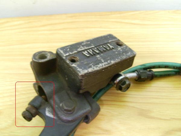

總幫不是有一個調整螺絲嗎?在拉桿的前端,先調到最長後再壓下去~你就會發現油量會比較大,在排完空氣後再調整螺絲,會感覺拉桿的行程有變化.圖片是網路上借的,如有冒犯,請告知,我會砍掉,謝謝~

发表于 2010-12-4 23:32:15 | 显示全部楼层
既然有人說OK我想你可以放心了
因為據我用FZ2總泵推單顆FZ卡鉗的經驗來看
拉桿行程變兩倍也不至於拉到底
應該會有一點點軟但是很好控制的手感
而且你配的是金屬油管,應該是沒問題了
