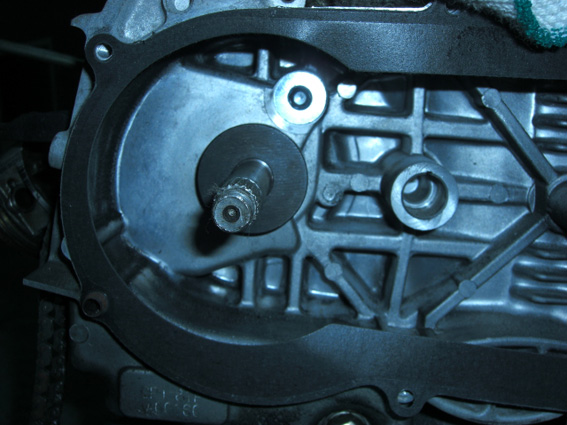

我在換曲軸
結果發現一個奇怪的東西 在前普立盤後面有個黑色大圓塊
這到底是什麼阿?我要怎麼把它拆下來阿:Q

 楼主| 发表于 2010-12-4 21:41:17 | 显示全部楼层
我剛剛把圖片照下來了
這樣怎麼拆阿 我曲軸拔不下來:Q

发表于 2010-12-6 05:29:35 | 显示全部楼层
該不會是有螺紋的....

发表于 2010-12-9 22:08:55 | 显示全部楼层
回覆gnkkk1100202
應該是從電盤那邊先拆吧.........拆完電盤後再把...引擎本體拆開...再把區軸從普利盤那邊敲過去電盤那邊....再用套筒把由封敲下...那各黑黑的就下來了阿

发表于 2010-12-16 00:23:32 | 显示全部楼层
回應 9# nasa426 的文章
那是正常的!我的也一樣,因為套管尺寸太密合'使用後溫度提高金屬彭脹而鎖住!我上次是逼不得已用"逼猴"才拆下的,然後發動車子以最細的砂紙磨曲軸修整平順,但是套管及壓板全要換新的!原廠的套管及壓板很便宜!!你可以去經銷專區找我PO上的那家經銷商代訂貨~

发表于 2010-12-16 10:54:49 | 显示全部楼层
原文由 sell_shoe_no1 於 2010-12-16 00:51 發表
我今天用逼猴取下普利壓版之後
發現沒有那個黑色圓塊
是不是我比較幸運
據我所知~你那應該是後來的改良版~直接用金屬油封~第一批與第二批都還有橡膠的~我的也一樣
