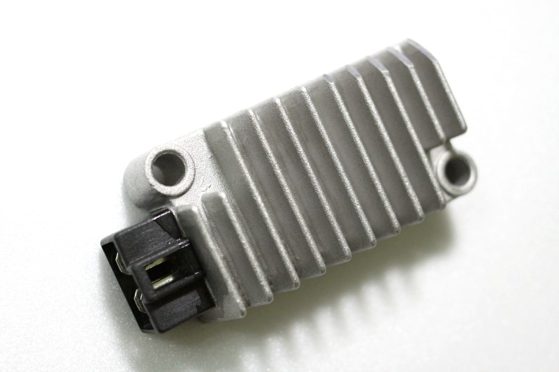

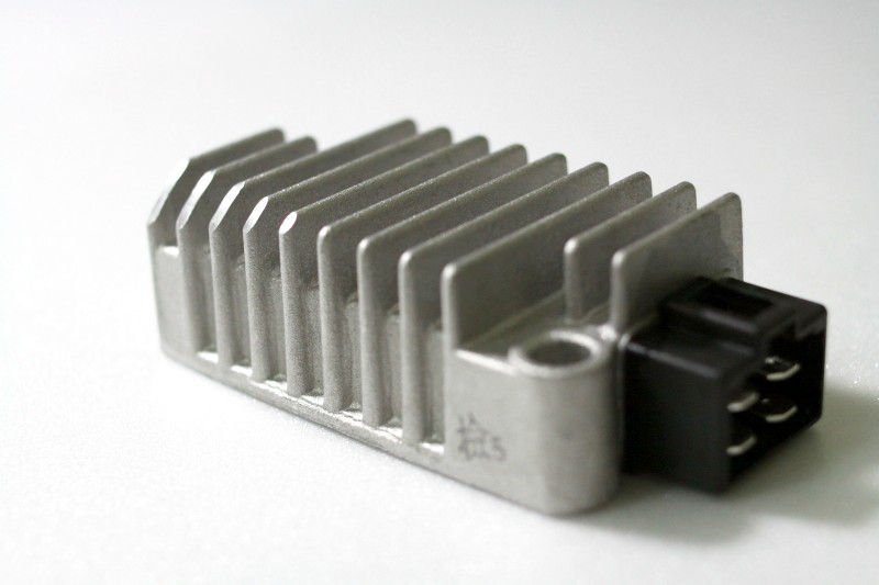

发表于 2010-12-13 02:21:48 | 显示全部楼层
原文由 tou71 於 2010-12-12 23:03 發表
阿 阿~~我的車殼被馬車整流器頂爆了
所以才需要把散熱片磨一下阿,如圖。
(其實好像只需要磨前面兩三片就可以了。)
