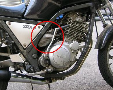

關於大單缸sr400機油箱好像在外面??
想請教各位前輩為什麼sr400的機油箱在外面呢??
一般機油不是都在曲軸箱
[ 文章最後由 asasball 於 2010-12-12 23:35 編輯 ]

发表于 2010-12-13 02:09:12 | 显示全部楼层
乾式油底殼設計的車就會有多一個機油箱

发表于 2010-12-13 02:21:45 | 显示全部楼层
回應 3# gpjacque 的文章
正解....
這樣的設計優點是降低引擎高度介而降低引擎重心,車身傾斜時引擎也可以得到十足的潤滑效果~

发表于 2010-12-13 14:33:49 | 显示全部楼层
圖片是SRX...
SR400是在骨架裡,很神奇的絕妙設計

发表于 2010-12-13 19:09:07 | 显示全部楼层
好像大單缸車都是耶...drz400也是加在車架裡.....

发表于 2010-12-13 20:39:50 | 显示全部楼层
加在車架裡......省下一個油冷排

发表于 2010-12-14 12:21:18 | 显示全部楼层
原文由 b_man 於 2010-12-13 14:33 發表
圖片是SRX...
SR400是在骨架裡,很神奇的絕妙設計
還好啦.BUELL有的車款是裝搖臂裡的
