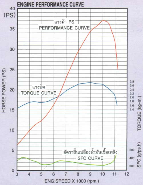

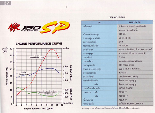

发表于 2010-12-22 12:46:10 | 显示全部楼层
HONDA NSR150SP 輪輸出
Team telefonica彩繪/兩盞8000K-HID/39mm倒叉/brembo紅字切銷/brembo鍛造直推/brembo後煞車總泵/後brembo對二/電子噴射PWK39/速管/全組競技腳踏/FRENTUBO碳纖維油管/320mm大碟/ohlins後避震/ohlins防甩頭/stormpower 曲軸/stormpower平衡鎚/齒比22:65-14:37
stormpower網站看到的
[ 文章最後由 subaluxx 於 2010-12-22 12:47 編輯 ]
举报
发表于 2010-12-22 13:14:00 | 显示全部楼层
泰版150 RR的
資料來源網址如下:
http://www.dreamgate.ne.jp/NSR/specs/nsr150rr.html
举报
发表于 2010-12-24 23:13:28 | 显示全部楼层
回應 10# stanliang 的文章
BSFC的最低點在一萬轉... 真的假的啊....
