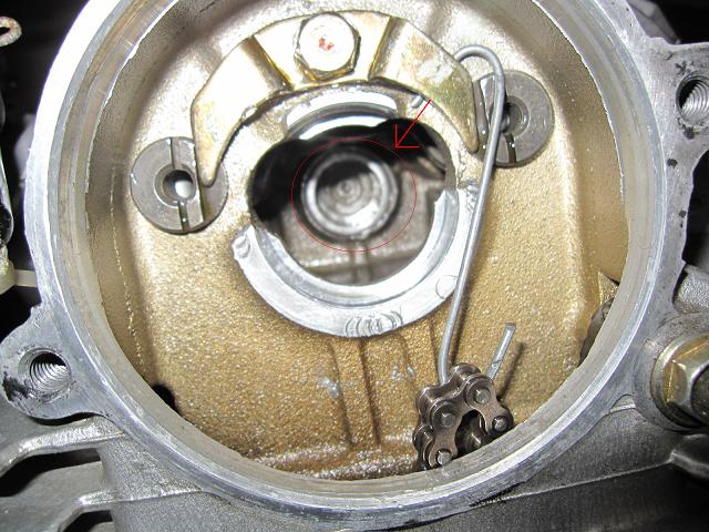

在這邊發表一下~
我自己改的雙軸承凸輪八~
不過問題還是存在~
它的狼吼功不減~
因為這顆缸頭縮過~
不知道是不是因為縮過缸~
導致答答聲很大聲~
有高手可以給我解答嗎?
是縮過才有~?
還是另有技術上原因呢?
改裝凸輪的材質是甚麼呢?
效果真的有比R150凸輪好嗎?
因為R150原場有高凸~
可是我改了吼工依然~
但是待速〈熱完車〉都在1100+-100~(非常穩定)
尾速不用說一樣貼表貼的緊緊的~
轉速依然可以到1萬~(有非常震)
但那震跟聲音成正比~
也就是說聲音『答』幾下就震幾下~
請這邊各位高手跟我說八~
小弟對野狼已經非常熟悉了~
還是我組裝問題呢?
PS.我無改缸原場R150

 楼主| 发表于 2010-12-17 01:01:46 | 显示全部楼层
回應 3# louis2923768 的文章
對R150原場是高凸~我知道也嚇一跳~會有近排氣同時開啟~
所以不錯囉~我的凸輪也有車小囉~
只是怕強度不過所以只車了一點點~
會吼叫我不知道是不是缸頭縮過的原因~

 楼主| 发表于 2010-12-18 01:23:48 | 显示全部楼层
回應 6# louis2923768 的文章
滾針的不是高凸喔!!
r150凸輪裝在汽缸頭~轉一轉就知道是不是高凸囉~~
讓我驚訝的是原廠給高凸很猛~
然怪原場150尾速大都都不差~

 楼主| 发表于 2010-12-19 01:14:41 | 显示全部楼层
回應 8# louis2923768 的文章
我也不清楚~
不過在還沒縮缸之前~
真的是只能用安靜來形容~
縮缸之後~可想額知...
不知道是不是缸頭有變型~
因為我內部東西全換了~
還是依樣~
只差在我改裝凸輪(不知道是不是問題點)~
是不是還有哪裡沒弄好~
這是我剩下唯一的問題了~
所以有閒錢再買一顆缸頭來試試看囉~
真相大白~

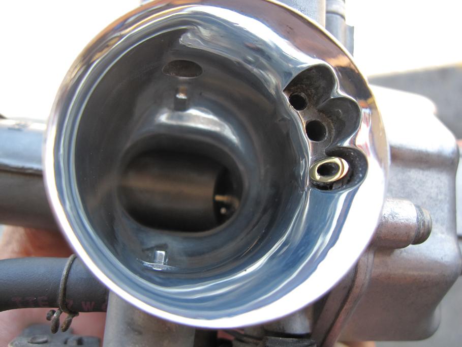

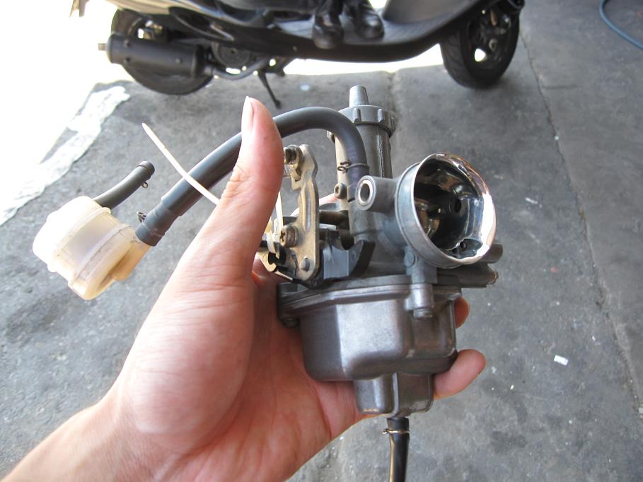

发表于 2010-12-25 00:13:06 | 显示全部楼层
請問一下樓主
您的原廠化油器阻封門怎麼不見了??
廢掉了嗎?
廢了一後,可以在裝回去嗎??
 楼主| 发表于 2010-12-25 01:21:57 | 显示全部楼层
回應 12# louis2923768 的文章
可以裝回去阿~
我有加工啦~把它變得跟刀子一樣利~
照片那時還沒裝上去囉~
有裝啦~
不裝我想發車不是哭就是笑~

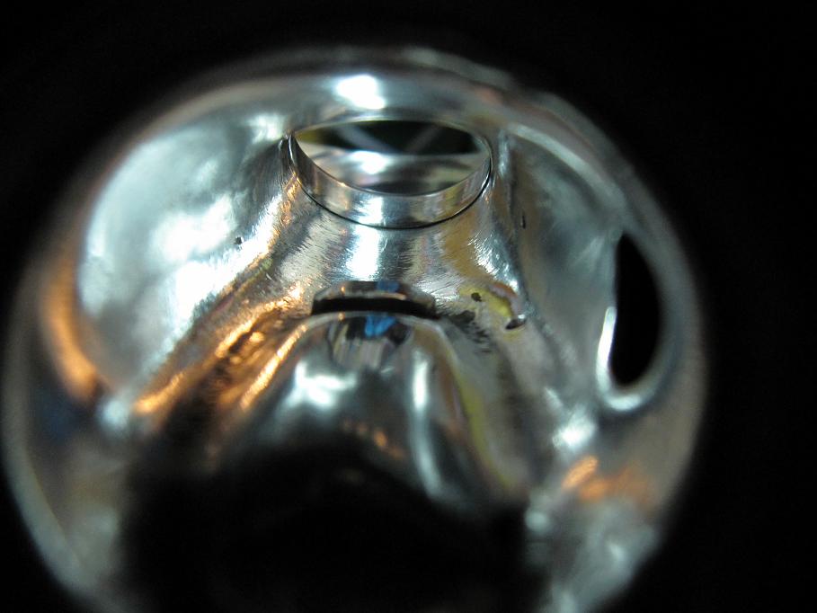

发表于 2010-12-25 18:39:00 | 显示全部楼层
放電加工機耶,放電間隙要抓很準喔,不簡單。
讚。
 楼主| 发表于 2010-12-25 21:53:16 | 显示全部楼层
回應 14# 水狗 的文章
哇~專業喔~~
呵呵~
真的要抓狠準~~
說不定我失誤了= =:'(
