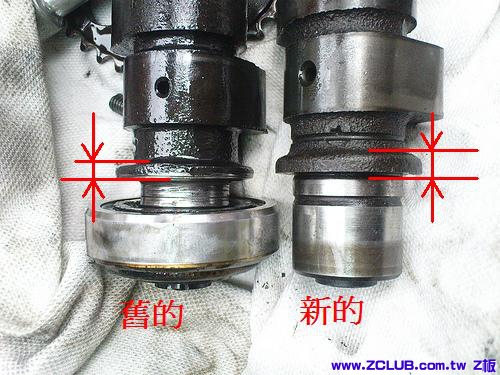

小弟的車從很早以前缸頭就一直有雜音
調過氣門間隙也沒用
所以就認定是凸輪軸磨損
就不管他了
騎車盡量戴全罩就聽不到了
今天剛好有空拆下來看
他已經這副德行了
整個襯套磨快要破了
凸輪軸那端變細細的
內鏈也變得好長自動調整器已經到底了
如果提早更換應該內鏈還有救
其實問題出在吃機油了還沒有注意機油量
導致缸頭無機油潤滑

回應 1# num988 的文章
我真的看不懂= =....
左邊是舊的右邊是新的?
左右上下相反放?
哪位大大幫我解釋一下ˊˋ:Q
发表于 2010-12-16 11:20:21 | 显示全部楼层
有聲音的時候就該檢查了吧...
 楼主| 发表于 2010-12-16 15:21:12 | 显示全部楼层
回應 4# tedseesea 的文章
有套軸環得是損毀的啊
因為軸環拆不下來
另外一隻是正常的

发表于 2011-2-27 22:21:43 | 显示全部楼层
敢問num988大哥,您指的磨損是小弟標示的地方嗎?
发表于 2011-2-27 23:34:07 | 显示全部楼层
應該不只把..那個和襯套在磨的那個部份己經變的很細了耶...處於完全報廢的狀態了
話說我也改滾珠軸承了..缸頭在拉轉時會多了一個小小的咻咻聲..
不知道是不是因為是滾珠的關係..不過滿爽的
