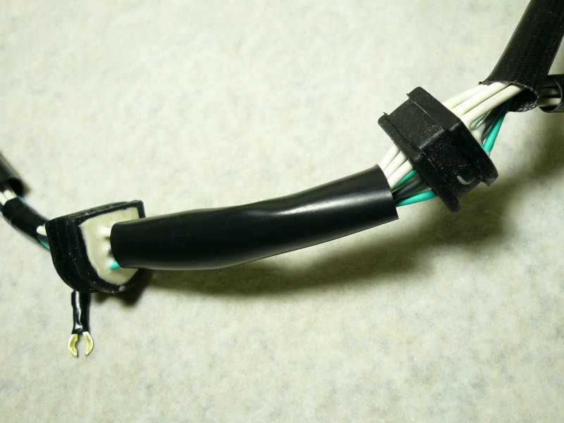

電盤的線組上的確有兩個油封,可是那是固定在上面的、沒辦法拆。那兩個油封用久了會硬化,所以很容易漏油。唯一的解決辦法,就是上墊片膠來處理,可以撐一陣子。

今天 把前齒盤 拆下來看  發現整個前齒盤那都油膩膩的
靠近 電盤的電線油封油油的也有些油  前齒蓋那邊的兩個油封 外面都有油泥
前齒那的油封也是油泥   左曲軸蓋下方滴油確定是墊片損壞所造成的
剛剛把他們清潔乾淨 然後明天在觀察有沒有漏油
