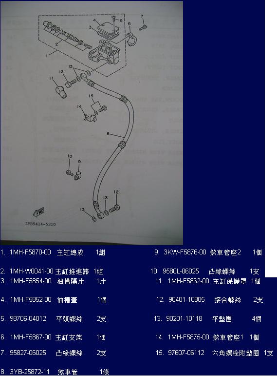

不好意思~請問FZ/2的總幫固定座有零件料號可找嗎!?
因為摔車FZ總幫的固定座斷了= ="
我也不知道未啥會斷XD
所以想說來此版問問看~ 謝謝大家QQ"

看你是要找哪個,自個對吧。
轉至http://tw.myblog.yahoo.com/jw!C1 ... &l=f&fid=15,感謝他的分享。

我記得這個東西好像停產了,你可以先去零件中心或材料行問看看。
另外補充一下,這個支架在鎖的時候,千萬不要兩顆螺絲輪流去重複鎖緊,不然支架會很容易斷裂(個人看過太多次了)。應該先鎖緊上面的螺絲,然後下面的螺絲稍微含上即可,不可以鎖太緊。

就是編號六那個~
謝謝兩位大大!!
我是摔車之後才斷的~哭哭"

露天拍賣 搜尋 FZ主缸支架 有你要的

這零件有許多代用品可流用

跩哥的總幫支架跟這一樣
我叫過 可以用!!

我是用馬車的~可以用!!

馬車 主缸支架 看起來不像說
除非 @@ 主缸一起換成馬車的 嘻嘻

馬車的支架,跟FZ的支架差很多耶。除非跟樓上講的一樣連總幫都換成馬車的,不然應該不可能裝得上去。;P
跩哥的我就沒想過了,它是像鋁的銀色嗎?

跟FZ的一模一樣 讚啦 用我的方式 搜尋 你會覺得很讚
