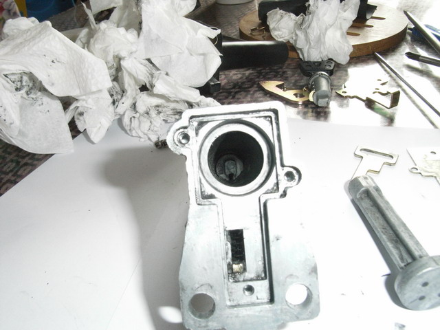

小弟最近想更新鎖心
不過拆到後面,關鍵要換的鎖心推不出來
是要把裡面鐵片推向哪嘛?
鎖心才會往外掉出去
因為都拆了,就順便鎖頭本體大清潔還有弄防震措施
借用J大的圖片
借用J大的圖片

參考這篇,最底下有補充
再補充一下...我是用竹筷子一雙
一隻銷成像一字起子,另一隻推鎖心用
由內往外推喔

回應 2# S2K 的文章
你說一隻推裡面鐵片(往軸心推)
一隻推鎖心本體嘛?

鎖心就是用末端的銅片去卡住而已,用小一字起子把那個銅片向內推,就可以把鎖心取出了。記得要把鑰匙插入鎖心,不然鎖心拉出來的時候,銅片會亂飛。

是的.,換鎖心很簡單的XD

魯卡兄...我今天也卡關了...小一字起子要怎麼推呢?我怎麼敲怎麼打鎖心就是下不來哩....

過兩天回台中再找照片給你,我現在人在高雄。

我發現我的無名裡面就有放這個照片了阿!
http://www.wretch.cc/album/show. ... 1157951897&p=64
鎖心就是靠圈圈裡面的銅片卡住,所以只要把圈圈中的銅片向內推,就可以把鎖心整支抽出來了。
