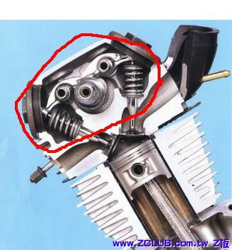

各位同好請幫小弟解決一下這個非常麻煩的問題
昨天小弟調教氣門間隙 調整好之後 前缸 排 0.12 進 0.1 後缸 進0.1 排 0.12
接著 發動測試 前缸鳥仔聲非常大聲 拆開再次檢查 非常可怕的事情發生了.....
前缸 進氣閥門調整螺絲......"不見了" 這樣要怎麼救回來 請各位同好指導小弟

拆起來倒著搖看看,看能不能搖出來。不然拿根磁鐵棒進去吸吸看,應該是還在上方。

已經找到了 滑落到排氣的小角落 用磁鐵棒吸出來
待會要調校進氣 看到那顆螺絲尾端好像有點伏特加 感覺上好像有點不妙
希望不會因此又噴掉

剛剛已經找到 並且調校成0.10MM 但是 發動車子之後
發現前缸進氣部分 鳥叫聲好大聲....
掉落的螺絲 是否會造成後續的調校出問題
又或者是傷到哪個部分
是否有同好知道這部分(前缸進氣螺絲掉落) 會不會造成其他部位的影響??

這狀況實在嚴重,怎麼調整螺絲會脫牙???既然知道會脫牙還裝回去重發,心臟實在大顆,建議你缸頭整開拆下來,把各汽門組件好好檢查一下。

脫牙部分只有底部兩紋左右.....但是 裝上試發....鳥叫聲沒之前扯
很確定的是有調到0.10MM 可是還是可以很清楚的聽到鳥叫聲
這個狀況 各位同好 是否有辦法解決??

東西已有損壞,拆來來一一檢查,確認沒問題才裝回去~
汽門閥桿要檢查~搖臂要檢查~螺絲請直接換新的~
不會修..最好給別人修...真的...

直覺告訴我,你調汽門間隙的方法可能有誤。
不知道你有沒有先將活塞轉到壓縮上死點,再去調汽門間隙呢?
另外,應該要在冷車時調整汽門間隙,這個你應該知道吧?

活塞有轉到壓縮上死點的位置 另外也是在冷車狀態下調校氣門間隙
只是令我非常不解的是 鳥叫聲還是有

氣門聲是一定會有的
就算是原廠新車也有聲音
只是會不會很明顯而已
調到沒聲音那種的,凸輪軸很快就掛了
既然是已經調到標準間隙了
如果聲音是尖銳的金屬撞擊聲的話
那應該是有東西磨損了
請參照維修手冊第四章引擎篇P.4-16~P.4-24
詳細檢查是哪些零件已磨損,更換之
沒設備沒量具的話,就把缸頭拆去給塘缸廠處理吧
多花點錢,省時又便利
