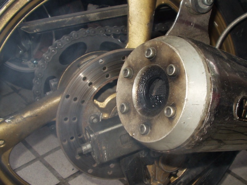

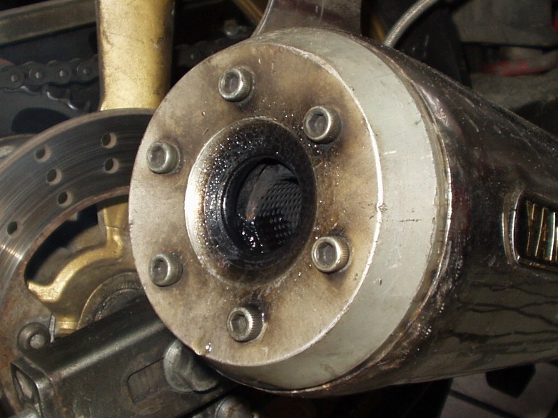

发表于 2011-1-12 17:35:42 | 显示全部楼层
回覆 luca 的文章
好眼熟的排氣管喔,這照片應該有些年紀了喔!
真的蠻久了,是2002/12/28拍的。^^  发表于 2011-1-13 00:49
