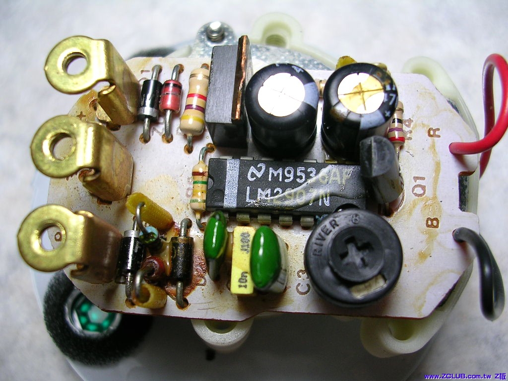

會問這個問題,主要是針對FZ2代的轉速表有極高的故障率。除了內部零件受潮、生銹以外,不知道與火星塞電阻值有無關聯。日前也是看到』改電子儀表可能需換CR7HSA火星塞」的說法,才產生「是不是應該使用CR7HSA使電壓及怠速較穩定」的想法。

FZ2轉速表容易故障,通常都是因為撞擊的關係。(像我FZ2新表裝沒多久,原地倒車一次,轉速表就亂飄了,好像紙糊的一樣。
至於火星塞的話,我有改X-HOT表,不過我還是用原廠C7HSA火星塞,完全都沒有問題。我是覺得車子沒什麼狀況的話,火星塞裝C7HSA就很好用了,便宜又取得容易。

的確現在許多電子儀表的車都用有電阻(R)的火星塞來減少故障機率
但FZ2代的轉速表..不是電子儀表吧..所以沒啥影響

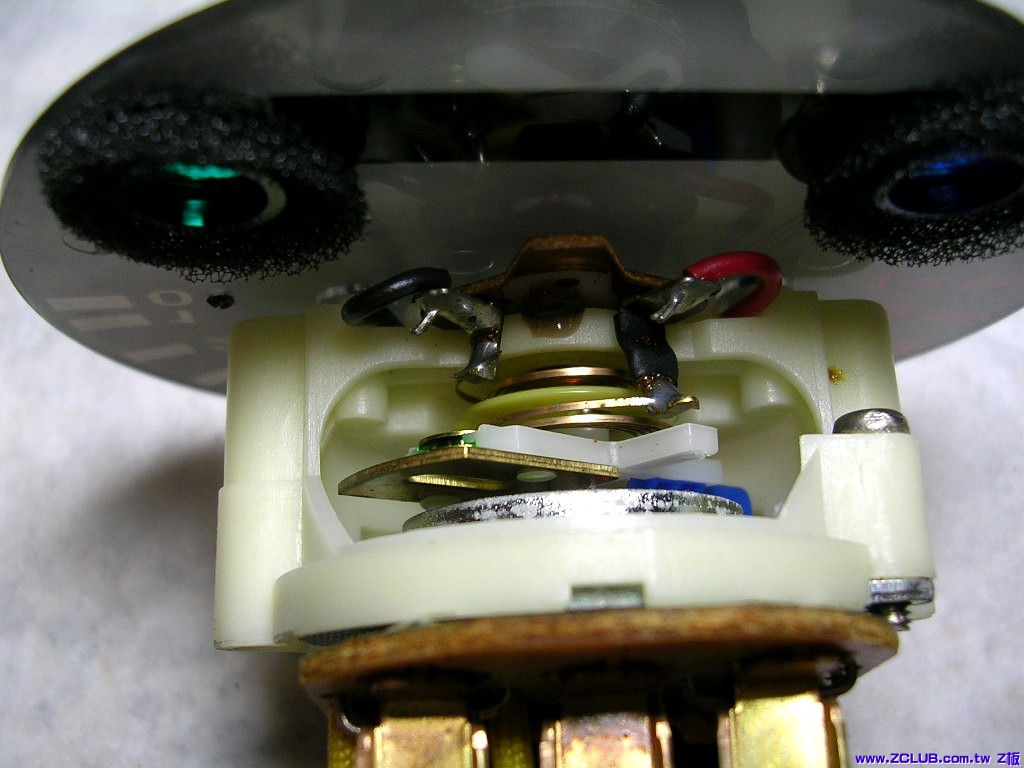

轉速表亂飄跟磁石感應那一個零件有很大的關係。裏面有一個像彈簧的東西,受到撞擊或變形就整個完了。

你是說哪一個零件阿?
 楼主| 发表于 2011-1-14 06:21:16 | 显示全部楼层
回覆 luca 的文章
第二張圖片的中間那個很像彈簧的東西。只要一點點變形就會怪怪的。磁石底部生鏽的話,轉速表針也很容易亂飄。至少,我拆我的轉速表,它是這樣子。
 楼主| 发表于 2011-1-14 06:23:02 | 显示全部楼层
有時候你感覺那個彈簧沒事啊,但只要略有變形,即使看不出來,轉速表一樣會不順,或是亂飄
