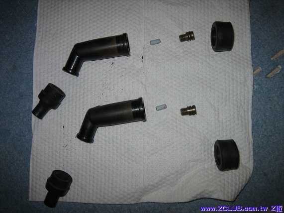

分解後
分解後

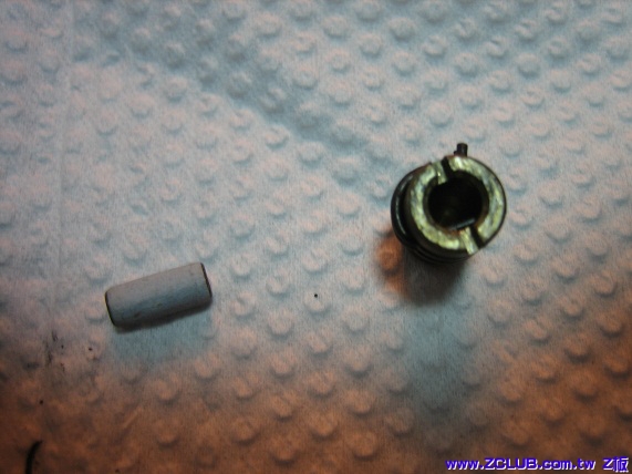

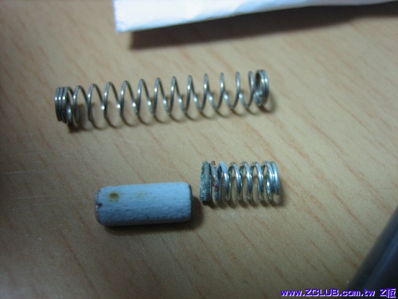

這個是電阻拿出來後掉出來的,順序是:黃色的頭>電阻>圓形的那片>彈簧 ...
電阻是白色那根
電阻是白色那根

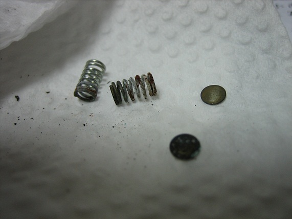

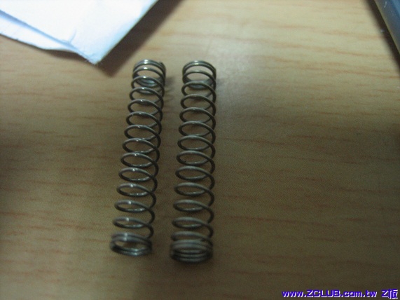

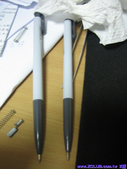

原子筆的彈簧
原子筆的彈簧
比較一下長短
比較一下長短
被偷走骨髓的筆,縮不回去了......
被偷走骨髓的筆,縮不回去了......

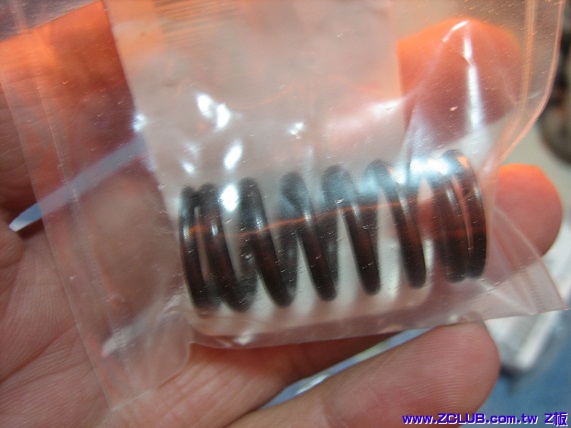

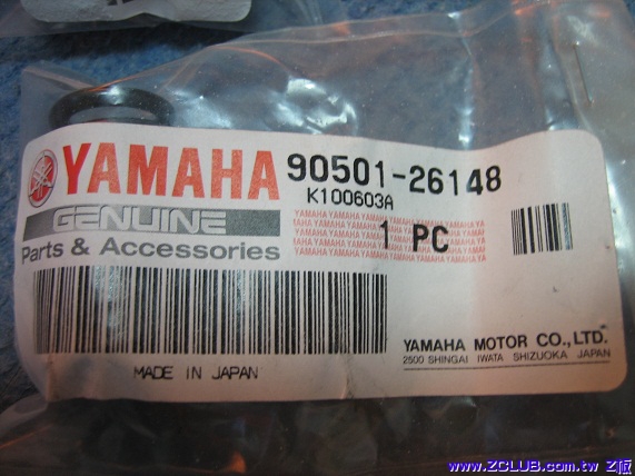

原廠離合器彈簧
原廠離合器彈簧
彈簧特寫
彈簧特寫

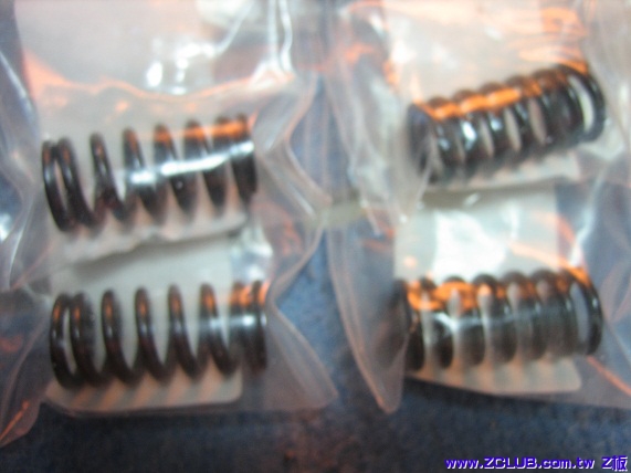

買了4個,等天氣好換上車
買了4個,等天氣好換上車

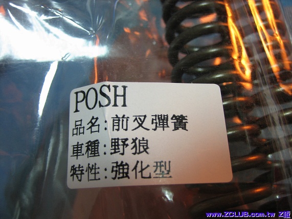

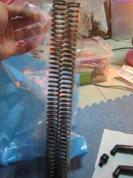

POSH強化50%彈簧
POSH強化50%彈簧
賣家說FZR也能用= =應該是真的吧
賣家說FZR也能用= =應該是真的吧

火星塞帽電阻拔掉之後~~把原本的彈簧用尖嘴鉗夾住拉長就好了~~
彈簧不用換~~別浪費那兩隻筆了~~
