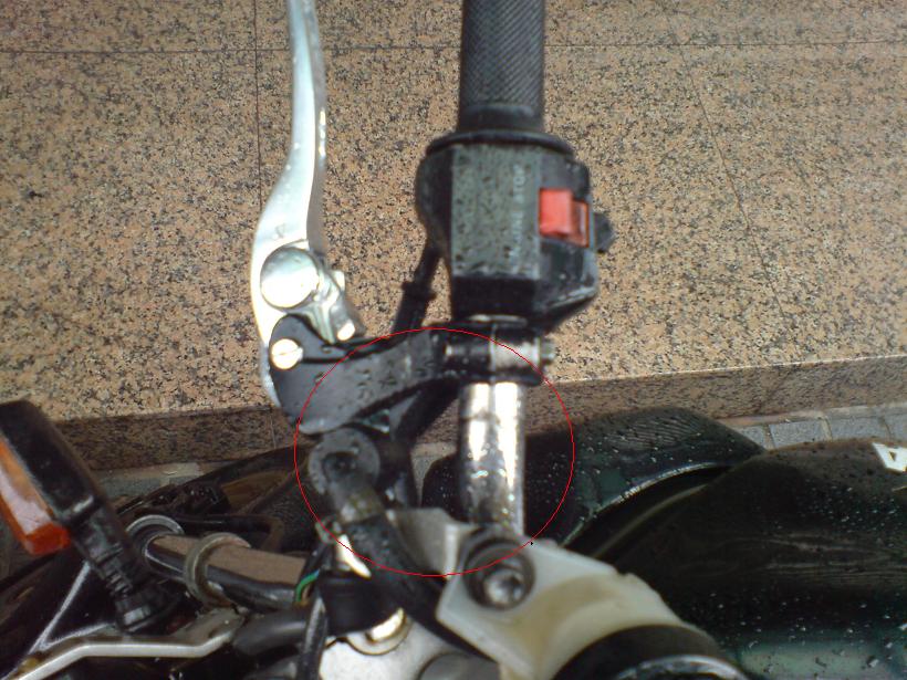

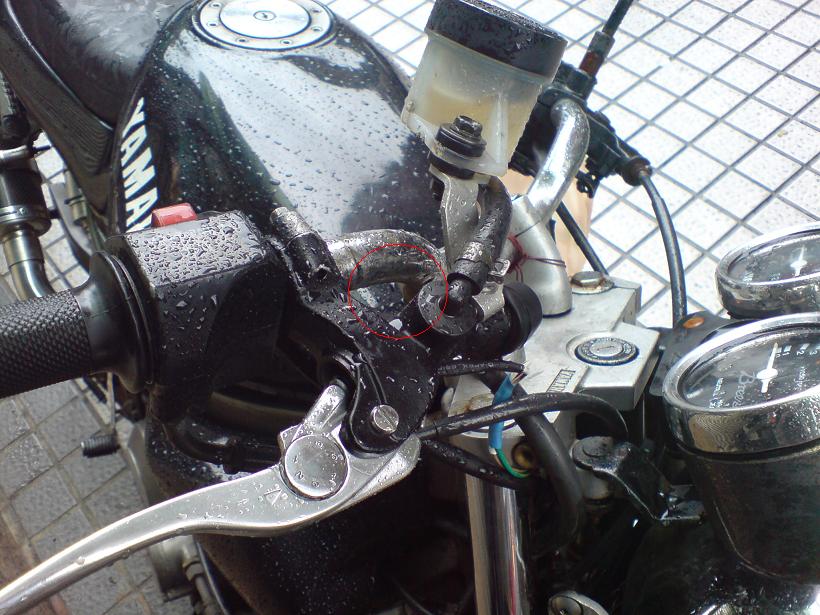

裝後照鏡座的 問題
不好意思想請問一下
前陣子因為總磅壞了
就換改裝的總磅   裝上去之後非常高興
可是在裝完之後覺得怪怪的
發現我後照鏡裝不上去了  = ___=川
昨天跑去板橋龍昌精品店  去看了一個   POSH萬用後照鏡座
那裡的師父目測一下說應該會裝不上去   也不能試裝 現在萬分困擾
想問  台北還有哪些機車精品店  或是   哪些可以讓我裝上去的後照鏡座商品
可以報給我知道嗎  Q_Q感謝
发表于 2010-11-6 20:52:26 | 显示全部楼层
如果是FZ2或是FZ1
原來的後照鏡好像有一邊是反牙的
市售的一些總磅都是正牙的,所以才會裝不上去
发表于 2010-11-6 21:37:23 | 显示全部楼层
去買正逆牙轉接做就搞定了!很簡單的!機車材料航都有賣!!!
发表于 2010-11-6 21:53:48 | 显示全部楼层
我可以拍 實物  給你們看一下嗎??
感謝

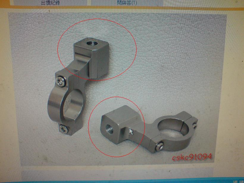

发表于 2010-11-7 02:48:52 | 显示全部楼层
你是啥總幫阿???
fzr那種有外掛油壺的  可以參考
http://goods.ruten.com.tw/item/show?21005212855641
最近看到的這個 感覺好便宜又很一體
我是有打算買來把我 車上那種鋁合金街車通用的換掉
如果是 fz1.2 那種的總幫
大概就是墮入 正.反牙或8mm 10mm的迴圈.....
最便宜的方法就是轉接座
而最簡單的方式就是直接把你想裝的後照鏡拿到改裝或精品店
叫他幫你挑!!!
以上..
发表于 2010-11-7 13:35:45 | 显示全部楼层
裝不上去應該只是正反牙的差別,難道你買的是8MM的

回應 5# shadowcgs 的文章
這是我改完總磅   的實物照片
紅色圈起來後照鏡座就是  讓我傷腦筋的地方
就是凸這一塊  老闆目測會裝不上
发表于 2010-11-8 23:34:39 | 显示全部楼层
你說的問題很簡單
DCR有賣後照鏡的座,可以直接鎖在總幫固定在車手上的那個位置
一個好像75吧,我忘記了
因為我也是用那個東西,但是那是正牙的
原廠的後照鏡會不能用喔!
发表于 2010-11-8 23:41:51 | 显示全部楼层
原文由 gn01250899 於 2010-11-8 23:28 發表
這是我改完總磅   的實物照片
就是凸這一塊  老闆目測會裝不上
比較完美的方式應該是裝那種凹字型有附後照鏡鎖點的鏡座。假設你堅持要裝你貼的那種的話...你可以轉向

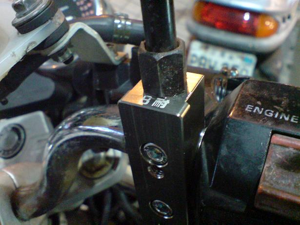

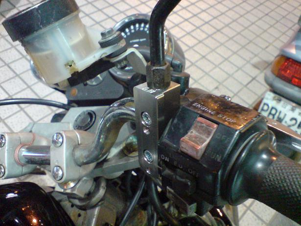

发表于 2010-11-10 19:02:12 | 显示全部楼层
回應 8# dada760704 的文章
終於找到材料裝上去了=    =
果然八耐還是擋車界的救世主
感謝各位大大      照你們提供內容說
八耐直接有材料    @@
這個八耐的後照鏡座  下方有兩個螺絲孔吧
(那個可以加裝   野狼鎖安全帽的孔座       以後安全帽放後照鏡上   可以鎖住^__^  不過防君子不防小人)
(好東西與各位大大分享y+__+y)
