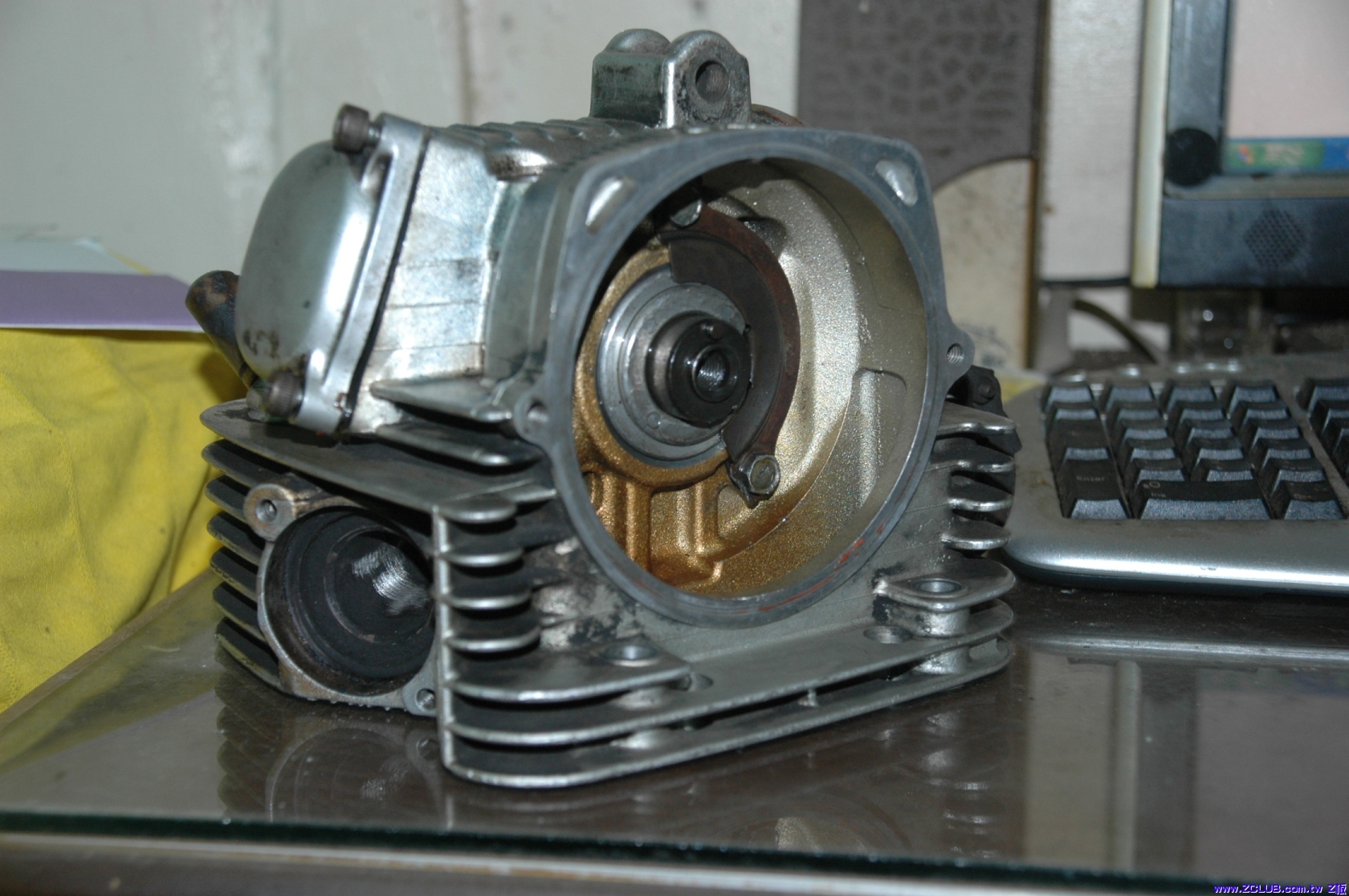

最近碰巧有機會見到友人搞了一個TW225的缸頭
幫忙送完塘缸店整理乾淨之餘,順手拍了幾張相片
給想改223的車友們參考~~~~

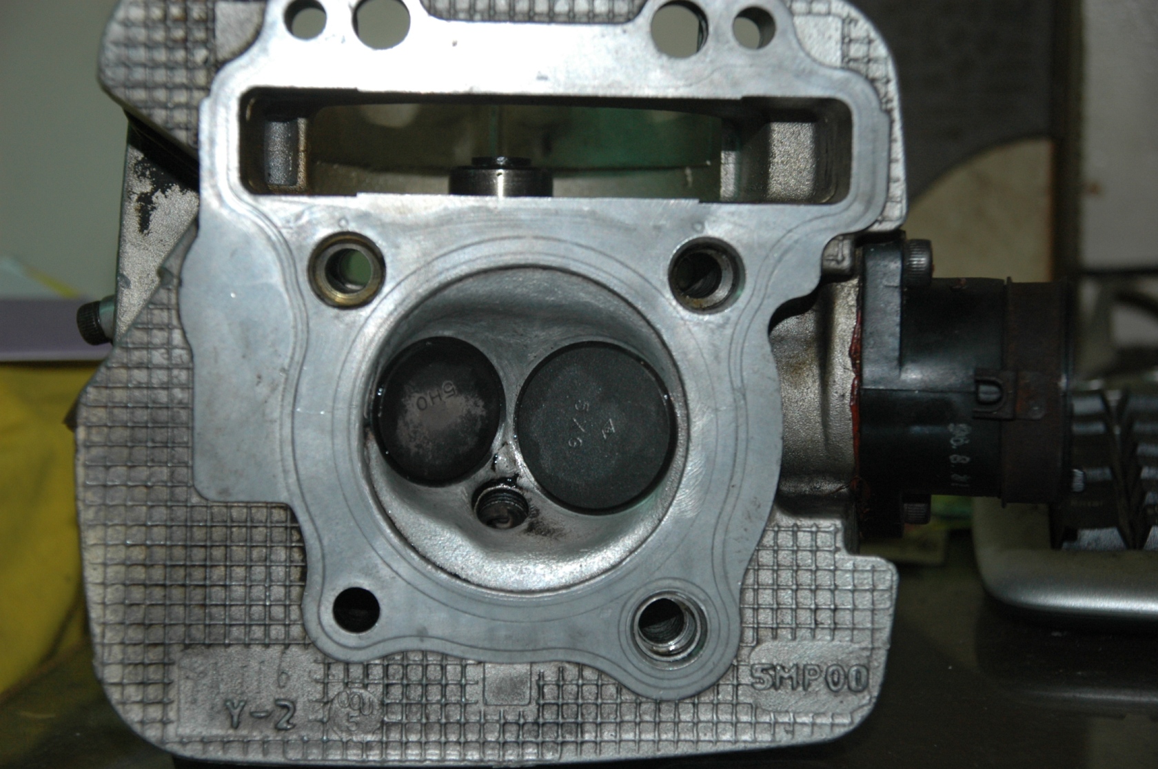

燃燒室也比愛將原廠缸頭來得大又深,如果用挖的,請三思

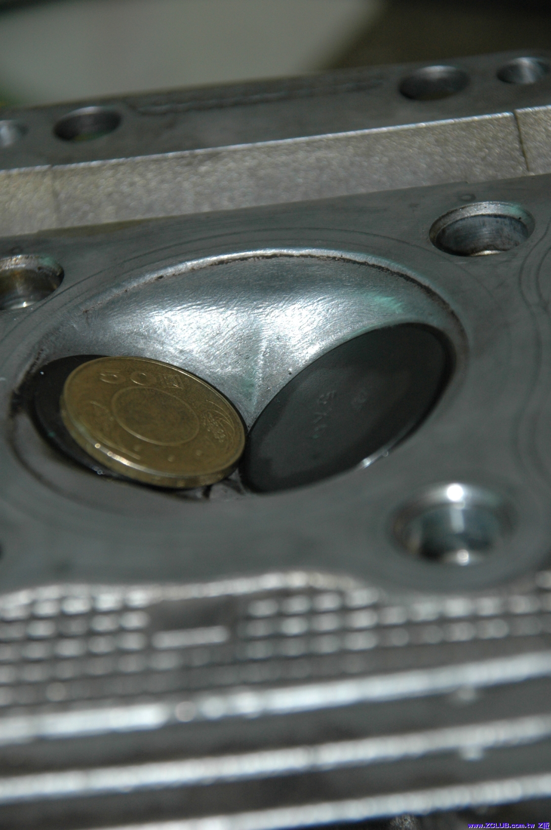

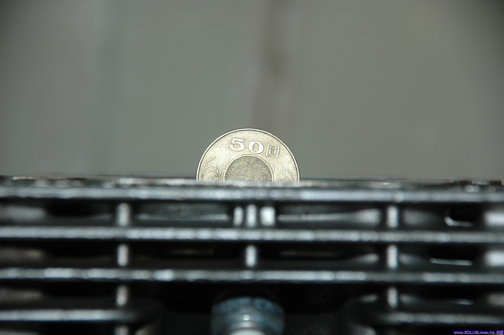

排氣門比和50元硬幣差不多大,進氣門則是大到誇張

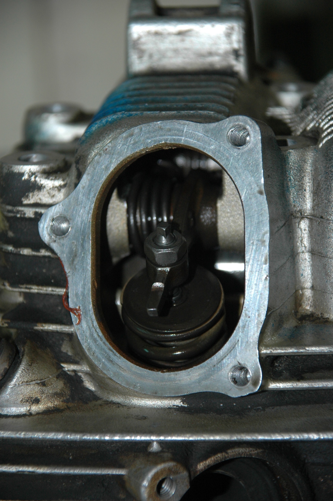

汽門搖臂裡有扭轉彈簧,幫助汽門搖臂作動時的回彈
