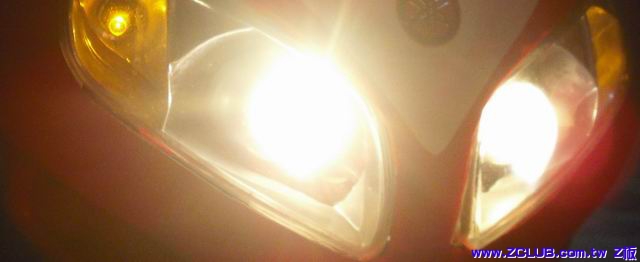

本文章最後由 howshouw 於 2011-1-22 06:14 編輯
上面是一般鹵素燈泡 我拿來當作近燈 順便躲警察
下面是LS430的魚眼 這個位置的燈低不下來 所以當作遠燈 剛好在山上轉彎時照的位置還不錯
雷克斯的殼 配起來我還滿滿意的

回覆 howshouw 的文章
你的圖看不到耶
