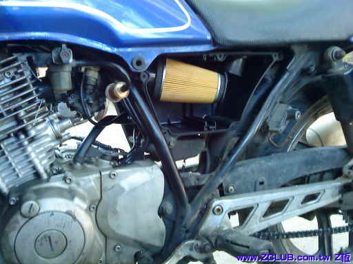

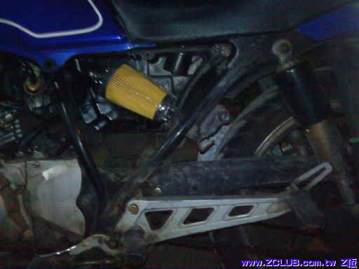

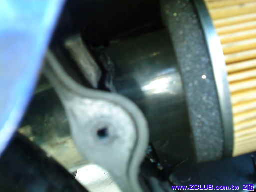

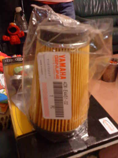

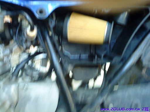

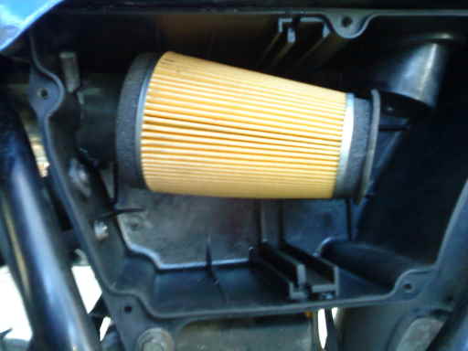

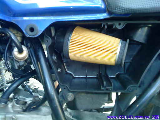

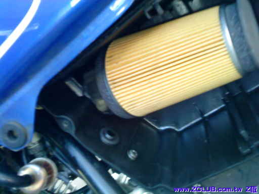

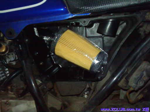

首先空濾盒接化油器那個洞挖大一點
找一條PVC管裁成適當長度
有一個尺寸剛好內徑同CVK30接空濾那端
而外徑同迅光空濾剛好可以塞進去
在PVC管皆空濾那端切一個凹槽
讓空濾卡進去
就完成固定了
接下來就是把它裝上去鎖好就可以了
非常容易
看圖吧
買不起一顆2000UP的SIMOTA空濾
又不敢用一顆200塊了芭辣
大活塞的活塞環也是不便宜啊
為了活塞環早想..........
不裝原廠空濾蓋的話
進氣效果非常好
聲音對我來說也是無敵大聲
但是十分的熱血
車子也暴力許多
蓋子蓋上去的話
有改似乎等於沒改
比原廠好一點點而已
建議有改缸改化油器在改
原廠車應該不適用
有任何問題在問吧
我再詳細說明

发表于 2011-1-20 04:18:04 | 显示全部楼层
PVC管...是水管(硬)嗎?
幾吋的?
從化油器到迅光空濾是一直線的?沒有烤彎?
PVC管如果是硬管
兩端(化油器&空濾)如何保持氣密?
如果是軟管(有彈性)...那是什麼管?
哈哈~~原諒我問題一堆
因為你實在是太有才了

 楼主| 发表于 2011-1-20 12:38:57 | 显示全部楼层
eyesman 發表於 2011-1-20 04:18
PVC管...是水管(硬)嗎?
幾吋的?
不是一般得水管喔
是這種軟的
五金行也說他是PVC管
2吋的
化油器到迅光空濾沒有一直線
管子如果是直的需要烤彎
但我的買回來他就捲在一起了(整捆的)
角度剛剛好不用再彎
氣密性還不錯
我家這裡的沒有賣ˊˋ  发表于 2011-1-20 14:56
.....現在正起身往五金行中~~  发表于 2011-1-20 14:09

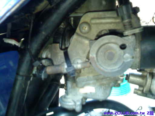

发表于 2011-1-22 09:35:19 | 显示全部楼层

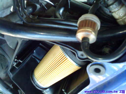

另外請教....怎麼好像有多了一顆汽油濾心?
抱歉借圖改一下
发表于 2011-1-22 10:28:38 | 显示全部楼层
那是二次濾心XD...車主自己加的
跟戰車柴油引擎比照辦理的方式XDDD
