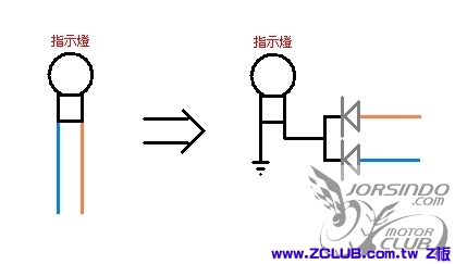

本文章最後由 pipicutela 於 2011-1-22 22:31 編輯
其實不是接不接地的問題
也不是繼電器的問題
問題出在方向指示燈
因為它只有一顆 可以改為兩顆一邊亮一顆這樣
不過原廠儀表應該沒洞可以塞
所以
上圖為例 需要材料為2顆二極體IN4001以上的規格皆可
二極體的作用是讓電流只往一個方向跑 不會再跑回去方向燈
我是直接找廢棄的音效卡OR網路卡 運氣好的話上面就會有
直接融下來再重新利用
需注意的就是二極體有方向性 要會分辨
這樣你明白嗎?
圖是盜來的.. XD
補充一下...
指示燈若為鎢絲燈泡的話 兩邊皆為正電
直接兩條線分別接二極體
也可以照圖示那樣接法
指示燈若為LED燈泡的話 有正負電
就須照圖示那樣接法
多謝你啦 拔掉之後就忘記怎接了  发表于 2011-2-12 01:51
我是用IN4007  发表于 2011-1-23 01:30

 楼主| 发表于 2011-1-22 23:26:21 | 显示全部楼层
回覆 pipicutela 的文章
但我的錶用的是叉燒錶
方向指示燈有兩個
所以這樣配置應該可以避免這個問題!?
多謝你啦
发表于 2011-1-22 23:31:48 | 显示全部楼层
回覆 ilove30and 的文章
原廠方向指示燈兩條皆為正電
所以要分開接喔
一邊一條 燈泡負極搭地就好
 楼主| 发表于 2011-1-22 23:42:18 | 显示全部楼层
