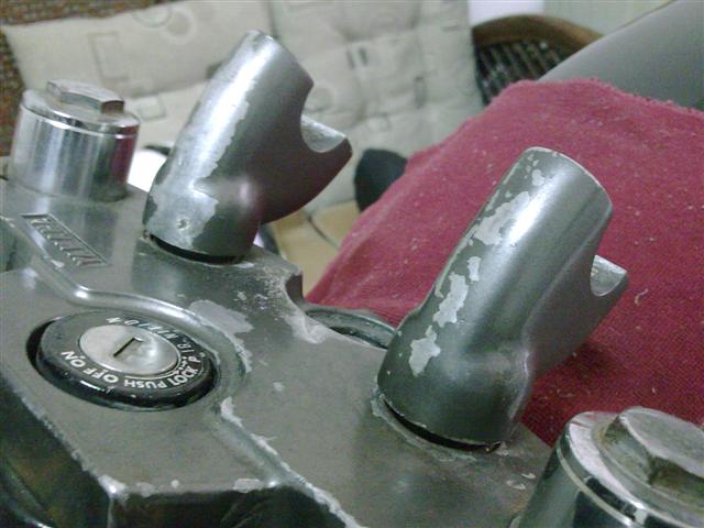

小弟昨天試車(FZ2)
發現冠座和上三角台會有間隙
也就是煞住前煞車,原地壓前差
發現冠座整個和上三角台會晃動
也才驚覺原來之前以來重煞的不信任感原來是這邊有間隙造成。
這邊會晃動是正常嘛?(有鎖緊)

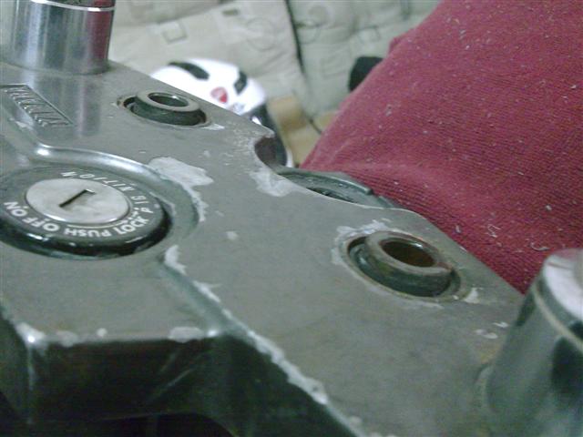

另外發現冠座和三角台這有間隙
底下的上三角台冠座防震墊比上三角台還凸起
是不是該敲平?
圖:
发表于 2011-1-23 14:58:37 | 显示全部楼层
我鑰匙都會卡在那個間隙
那防震墊中間是橡膠!多少會晃吧~

发表于 2011-1-23 18:22:01 | 显示全部楼层
上三角台主要由前叉內管、三角台中間那根,3點進行支撐與固定。另外,透過燈架而有一定的固定效果。
上三角台與把手之冠座之間,有一避震裝置,正常情況來說,必須均為密合,手力要晃動它並不容易。該避震裝置..當然就是要用來吸震用的。冠座貫穿該避震裝置,以螺母固定。
還有~那個底上還是底下的...請先補個字...寫完整一點,是底下的照片內的三角台~還是指底下的三角台...   看你的說明要看個十幾次才能解理 >"< 還差點搞錯...
簡單說~就換掉它吧~
用壓的壓進去~用敲的..它就是避震器...
必要時可以去找速克達用的引擎墊腳的拉取器...也不會太貴啦~
发表于 2011-1-23 20:44:00 | 显示全部楼层
正常

发表于 2011-1-24 14:12:23 | 显示全部楼层
回覆 sorchan 的文章
你上三角台的防震墊,是完全正常的。
 楼主| 发表于 2011-1-24 17:02:01 | 显示全部楼层
把減震墊鎖緊一點
手把位移比較小了
