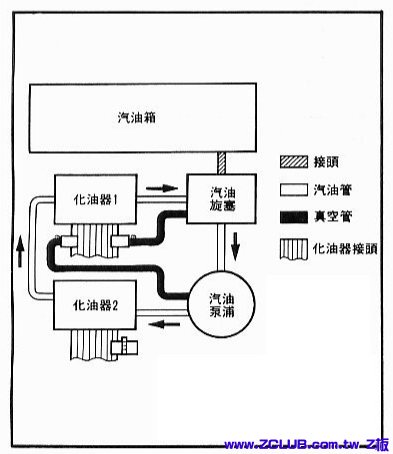

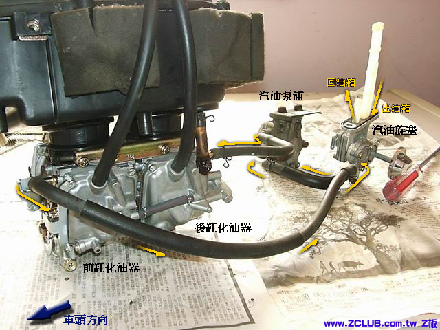

請問一下各位前輩~
我的車是一期的FZR!
我想請問一下油路管線是怎麼接??
最好能有圖解~!!
大概只看的出來前後缸頭上面那2根應該是油路線巴??然後接到哪??
化油器上面的管子又分別是什麼功能~!!
歧管上有地方也要接嗎??
感恩各位!指點我一下

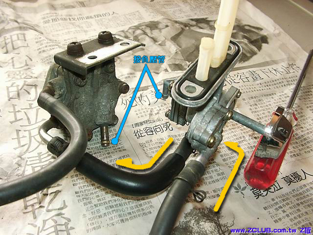

大丙工作室and原廠手冊所抓的圖
