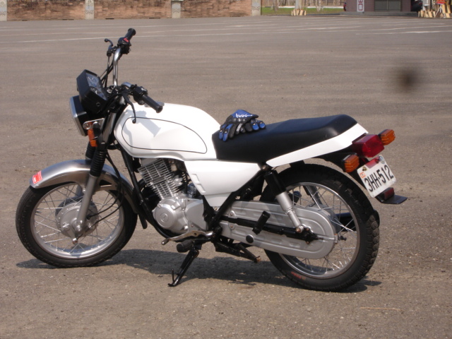

上禮拜終於把愛將牽回家了
昨天騎了一趟長途來回大概180公里的路程
今天早上發車突然變的很難發 Q紐一定要全開才可以發動.. 不然都一直熄火
就算熱車熄火過半小時要在騎 一樣不開Q紐 就是要發個5..6次才不會熄火
而且下午發動後 排氣管還冒出陣陣白煙
但是只有怠速的時候會 .. 騎乘的時候還刻意回頭看 都沒冒煙
請問這是吃機油的關係嗎?? 還是因為騎長途過後都會這樣?
因為前幾天都騎上下課 10幾公里的路程 都很正常 好發 不會冒煙
車子是07年 1月的
