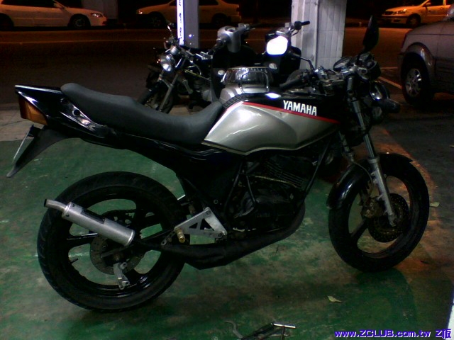

发表于 2011-1-27 12:22:10 | 显示全部楼层 |阅读模式
小弟的追風想改 中置單槍 跟 FZR前叉 與 前後框
單槍小弟想保留 機油壺 跟 空濾盒 避震器 想焊個接點
位置是搖臂 U字型的 與 輪胎的那個間隙  在車架上 焊一個橫桿跟接點 避震器 以直列式的 在以後 熱血時會不會有危險呢?
那FZR前叉部分 小弟有爬過文 好像是用 愛將三角台 + FZR前叉總成這樣
FZR的前後框 追風的原廠 前叉 跟 搖臂塞的下嗎? 前單碟 後 鼓煞這樣
請前輩們提供些意見 謝謝。
