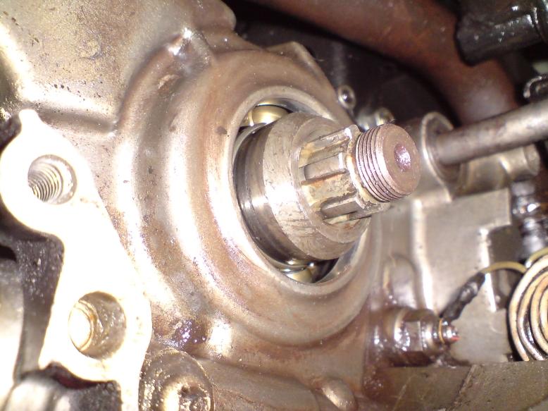

发表于 2011-1-29 23:18:46 | 显示全部楼层
本文章最後由 kurenai6210 於 2011-1-29 23:27 編輯
前齒六角螺帽寬為26MM,使用26MM的開梅板手
前齒拆卸方法:
先把鍊條放鬆,再把呈L狀的墊片扳平,然後踩住煞車,把開梅板手放到螺帽上去,逆時針旋轉轉開螺帽,鬆了再用手轉開就好了
,之後再把鍊條拿下來掛著
(有人幫你踩煞車更好,一個人用腰會扭到的)
都拆下來以後,用適當的溶劑清潔一下前齒上的油汙~然後就可以檢查圖片上的油封有無異樣(圖上沒油封,我瞎掰的)!這邊如果油封掛掉也是噴很大 拆下來再去油封行配一個吧~記得裝回去之前要先清潔一下@@"不然要再弄下來就要摳很久
我之前也是這樣~噴得整個後輪、避震器、搖臂都是機油._.
