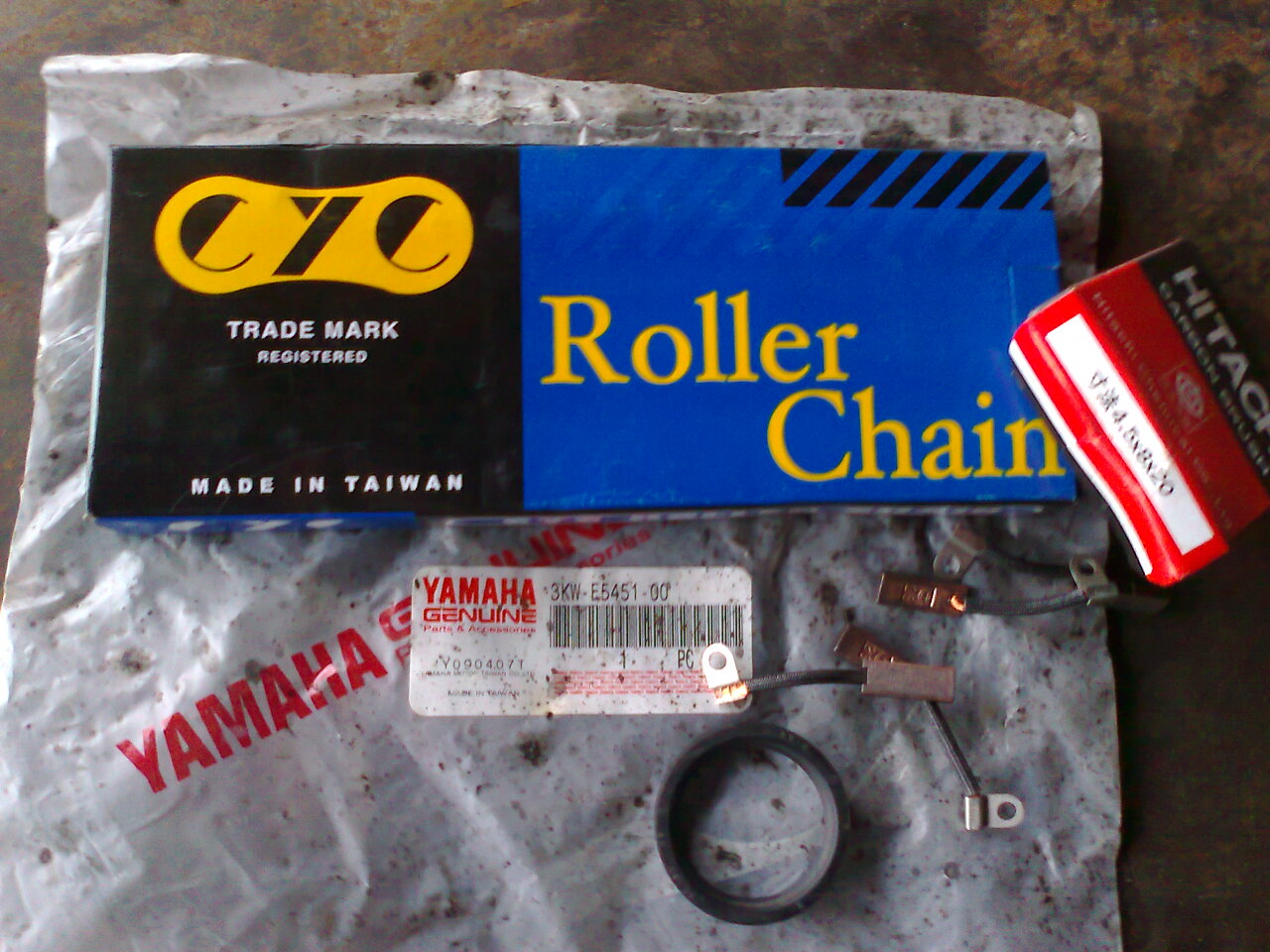

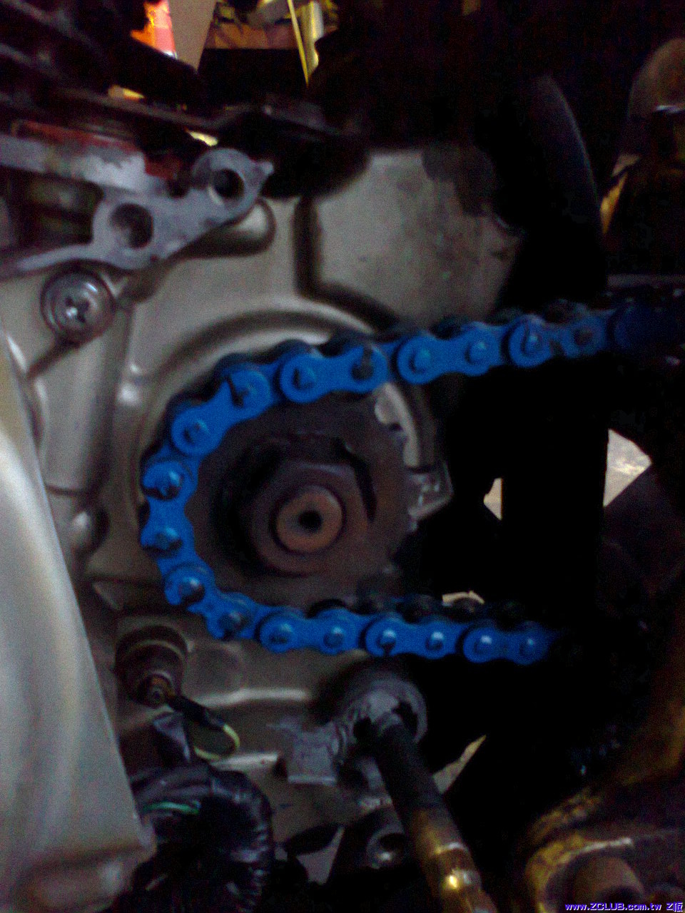

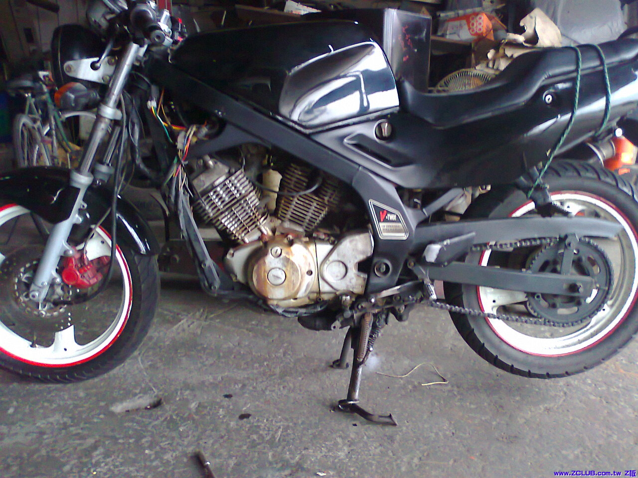

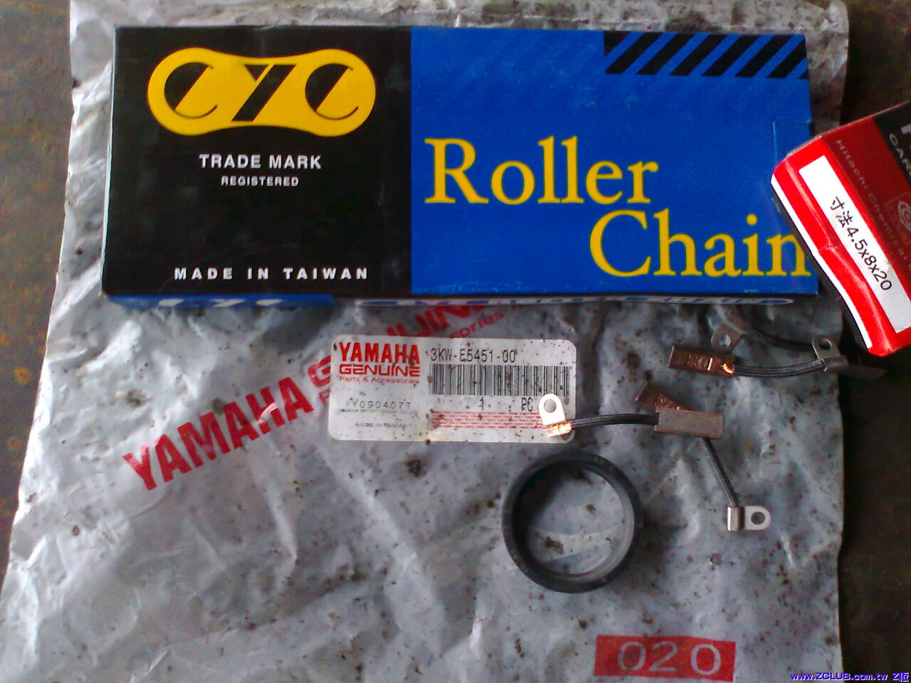

已跑200KM左區軸蓋終於不在漏油了(淚)
不太會貼圖.點選小圖下方連結放大
這次更換的耗材.
跑了兩百公里左右
拆開在看
終於不在漏油了

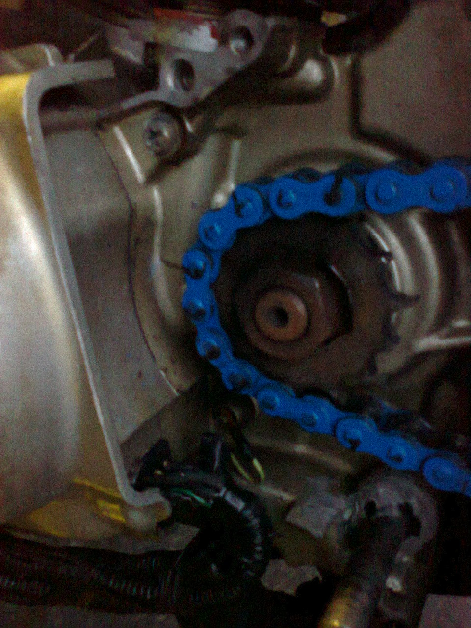

前後齒該換了~

你好~小的有點建議~
你的前齒盤狀況不好,可盡速更換,
另請教打檔桿那裡的油封是用矽利康或是墊片膠補上去的嗎?
那鍊條的顏色是用漆上去的嗎,還是彩色鍊條呢~

沒錯
上次有提到
前齒盤有缺角
樓上fox大說新品不貴.這幾天會去購買新品做更換.
打檔桿那個油封.沒打敲到底.有ki角.去賭到.
想說在買一個還要在跑一趟.先塗一塗.結果確實不會在漏.舊當作沒看到了.
鏈條是台製鏈條.香蕉水擦一擦.膠帶貼一貼.直接噴漆噴上去.....

发表于 2011-2-7 01:30:09 | 显示全部楼层
打檔那支會歪、會銹、會不平滑,所以裝油封時要小心再三,最好先上膜才上油封~
買桶紅藥水回去,再買2~3支刷子,再買罐沙拉脫~回去好好洗車~
鏈條更新D.I.D 428 HS 500元以內有找~
前後齒原廠在 1,000元內有找~(93822-15804加3YB-F5458-20加90215-16127)
原廠鏈條油 200元有找~
曲軸箱側蓋3上的插銷...25元有找~(99510-08012)
推動桿總成的扭轉彈簧看來不太好~準備一下~
那個地方~有很多十字的螺絲~請不要自行拆它~拆不下來就崩掉嘍!
別以為螺絲很容易....
