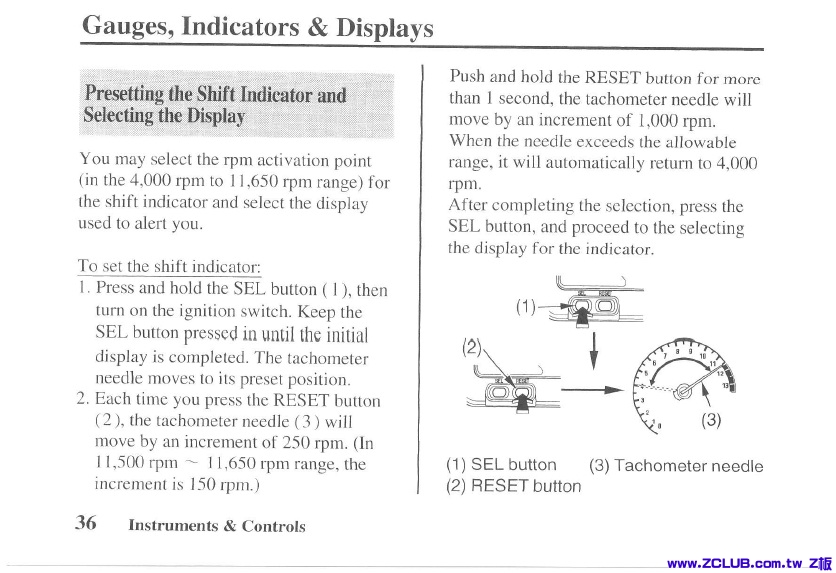

DSC01263.JPG DSC01262.JPG DSC01261.JPG DSC01260.JPG DSC01259.JPG DSC01252.JPG 儀表上有一個REV的燈.是超轉燈嗎?
聽說可以自己設定轉數.因為是買2手的.
沒有說明書.請各位大大解答.謝謝

发表于 2011-3-2 13:52:31 | 显示全部楼层
不要找我要 Manual...
請自己上網找... Owner's Manual 或是 Service Manual

 楼主| 发表于 2011-3-10 18:55:32 | 显示全部楼层
回覆 jaunty 的文章
已會設定了謝謝
