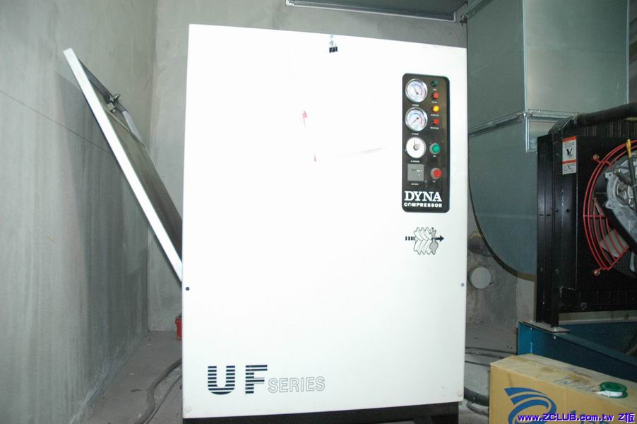

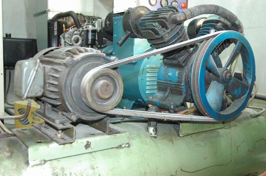

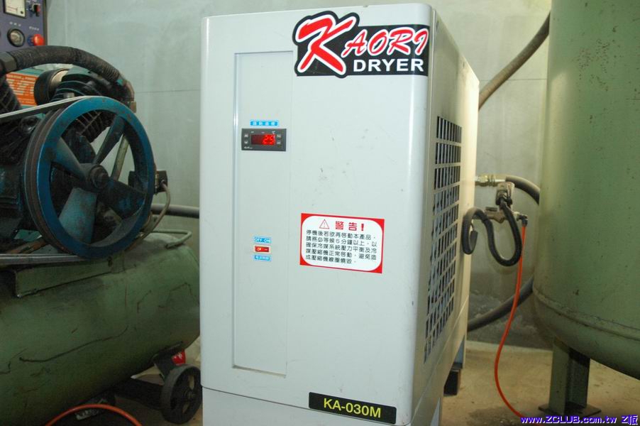

发表于 2011-2-9 09:19:08 | 显示全部楼层
TINCHI 發表於 2011-2-8 19:10
各位朋友大家好
小弟想買一台空壓機日常使用
順便幫機車車殼換換顏色
我已經幫你想好了~
請看:
上圖是3HP的空壓機
工廠用的空壓機~基本上依用量大小不同
最少3HP起跳~3HP以上就要使用220V三向的電力
冷凍式乾燥機:有分大小~購買時要對應空壓機的大小
噴漆正統作法是把這個當作標準配備
未來如果玩的夠大~未來可以把螺旋式空壓機帶回家XD
螺旋式空壓機台灣有好幾間公司在賣
這幾間公司共同的特點是主機機頭都是進口貨
其他的骨架電系馬達都是在台組裝
螺旋式的馬力最低10HP起跳
螺旋式空壓機的優點就是:
出風量比同馬力的往復式大兩倍甚至更快
意謂著打氣效率更好更省電打氣更快
當然缺點一定有
一桶5GL的專用空壓油上萬元
專用濾心一隻超過五六千
消磨較往復式大~耗材夭壽貴
所以變通的方法已經在業界廣泛使用了:
螺旋式+往復式並連使用
設定一下中低壓力兩台一起打
螺旋式出風量大的優點就在此浮現
高壓力的部份就由往復式擔任
螺旋式設定一下休眠的參數
這樣就可以減少螺旋式的消磨了XXD
給樓主參考參考......
