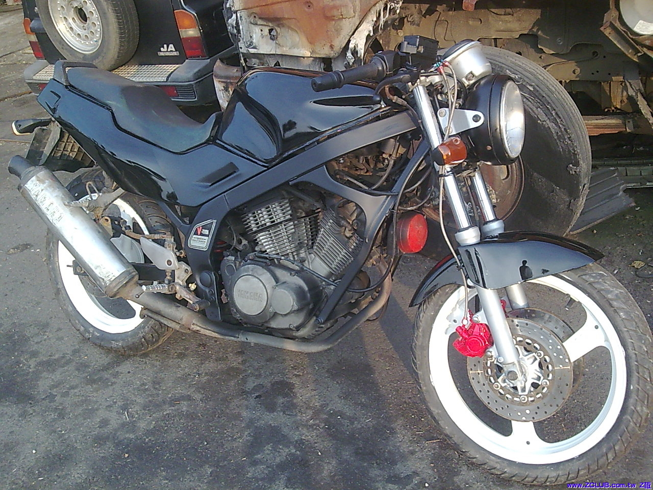

不好意思,最近因為要動工金屬油管,有些問題想請教各位大大
我的改法是不使用分磅,先從總磅接到右邊卡鉗
再從右邊卡鉗接到左邊卡鉗的改法
如ming0099 大大這篇   [分享]另一種雙碟的油管裝法!
想請問這樣子放空氣的步驟是???
先從左邊卡鉗開始放嗎?
我有個疑問就是左卡鉗放完之後,又放右卡鉗的空氣,這樣空氣會不會又回流右卡鉗呢?
難道說是兩邊一起放???
請各位大大指點一下迷途的小弟啊~~~

发表于 2011-2-8 22:57:52 | 显示全部楼层
我之前是把卡箝拆下來抬高....希望空氣能從上面先出來

发表于 2011-2-9 12:41:15 | 显示全部楼层
我的就是FZ1總幫+FZR前雙碟+雙卡鉗.
前車主用的
總幫拉出的油管
直接分接到兩條油管
至於放空氣
我都很隨便.左邊放完放右邊.互相交替.也都沒什麼狀況
