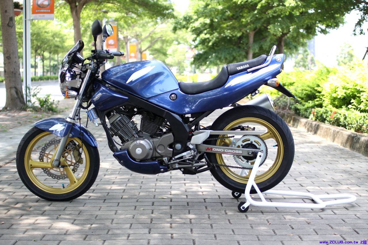

发表于 2011-2-15 11:05:52 | 显示全部楼层
回覆 jasonstar 的文章
奇怪,我FZ2改FZR後碟(等於左右腳踏位置跟FZR一樣),另外我狗骨頭縮短了0.5cm、車屁股比較翹一點,這樣的騎乘姿勢我覺得很OK、蠻舒服的阿。
照片上看來,你的車屁股好像蠻翹的。另外,假如你前叉沒有加強的話會偏軟,那重心會更往前,可以往這幾個方向去思考一下。

发表于 2011-2-15 21:50:43 | 显示全部楼层
本文章最後由 luca 於 2011-2-15 22:12 編輯
我把手是FZ2原廠的阿,你看看底下我車的照片,看跟你的有沒有差很多。
