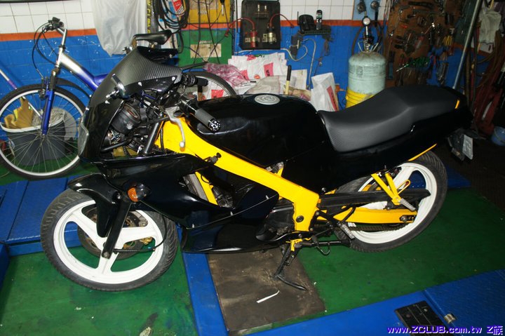

发表于 2011-2-17 17:53:49 | 显示全部楼层
我年前也買了一台
破舊不堪阿.....
引擎曲軸陪林掛
汽缸活塞掛
避震電器掛
反正幾乎掛光了
引擎因為材料問題
交給某z友全車陪林墊片油封更換
彈缸換活塞
其他自己動手
車架重烤
車殼改前雷克斯
後一期
全車電路整理
全車賓士烤漆
前叉阻尼修正
煞車整理
化油器油嘴從配
搞了一個月終於完成
改天補圖~~
有在台北看到黑殼黃骨的小n就是我囉
发表于 2011-2-17 18:11:08 | 显示全部楼层
 楼主| 发表于 2011-2-17 18:16:09 | 显示全部楼层
a771210 發表於 2011-2-17 18:11
回覆 a771210 的文章
好顯眼的車台...請問烤車台及引擎重組的費用是?? 可以介紹一下嗎? 剛好都有需要
发表于 2011-2-17 18:24:15 | 显示全部楼层
車台自己烤的
油漆費150
引擎我給你私訊
发表于 2011-2-17 18:25:27 | 显示全部楼层
很殺的車台呦!
发表于 2011-2-17 18:30:03 | 显示全部楼层
回覆 zhangweiwei3012 的文章
看到我不要海放我喔
還在訓車中
