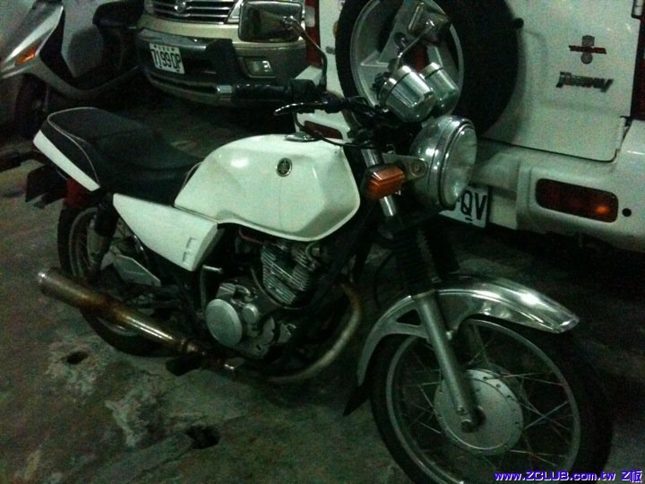

愛將上老狼管 好像是滿普遍的改法....
我原車就是狼管...我想是原車主不喜歡黑嘛嘛愛將3期管 改了狼管
剛接手的時候 老管鏽得很嚴重
我用了很多的膏給它推...(無效)
後來用1000號的水砂紙給它磨 給它魯...
才勉強恢復點光澤 不過青春已不在
非話不多說 這是我騎了3個月後發現的問題...
後座的腳踏 跟狼管幾乎是貼在一起的...

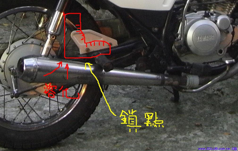

從下面的照片可以看得出來....
造型上來說 還不錯...但是對後乘客來說 ...
可能不太好... 有好幾次我都發現狼管上面有...溶膠的痕跡
(黃色字的鎖點是螳螂腿的...)
不知道大家有沒有甚麼良策 幫我解決這個問題...
(不打算換排氣管...)

後面跟中間的鎖點下移?
你的管角度好像有點顏射 出門就低調點吧! 不然遇到心情不好的警察 除了角度的單子(我不知道叫啥)說不定還在給你開無防燙蓋!
发表于 2011-2-20 17:48:53 | 显示全部楼层
調整尾段角度, 焊上防燙蓋
耐熱漆噴一噴吧,都用砂紙磨過電鍍層了....

不想改管就改管的角度吧~
改腳踏也是一個選擇~

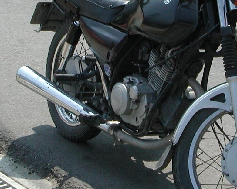

改腳踏是不錯的選擇,後座比較好坐不會彈跳,又可閃過排氣管,買一對FZ腳踏支架直接焊上(如圖:很便宜),或焊上鎖點再鎖上(比較麻煩),再則改FZR或追風(麻煩又貴但較完整)
2頂安全帽耶.....你這車坐2個人嗎......???  发表于 2011-2-20 23:48
^^ 我看了你的腳踏 好像是有接長再銲上的... 那樣的話 原廠的腳架鎖點是不是要鋸掉...? 請問你知道台北有哪家店可以做...費用大概多少呢?  发表于 2011-2-20 23:07

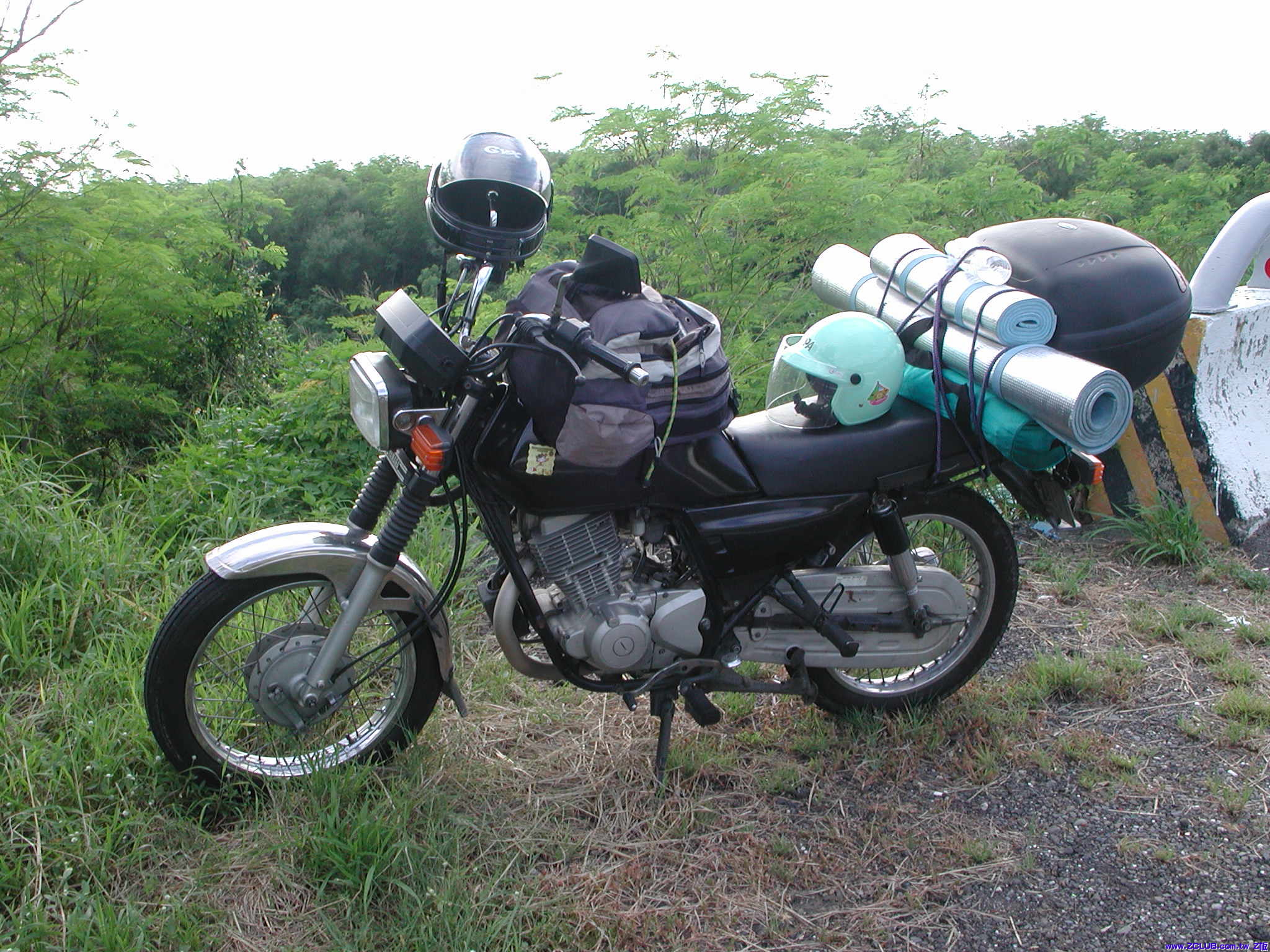

FZ腳踏支架直接焊上,沒加長.料件+焊接工錢不到一張小朋友,腳踏沿用愛將沒改,原來的支架要不要鋸掉都可以......
另外回覆 johnny829:這張照片是暑假帶兒子環島露營3天2夜,一切裝備都在車上,共行駛1160公里........

回覆 lcc447 的文章
^^ 了解!
LCC447大:
你的原廠腳踏座好像切掉了吧?
裝了FZ後腳踏後...腳踩的位子是不是比原來愛將的....稍微往前移動了?
但是高度好像沒差...
另外...有沒有另外一面的照片..
排氣管那邊的^^
发表于 2011-2-21 23:18:44 | 显示全部楼层
圖給你了,位置前後高低,端看你焊接的角度和位置........
請問大大這踩發桿的位置是怎麼調的...  发表于 2011-10-28 17:21

要接FZ腳踏的話...建議原廠後腳踏支架切掉比較好......不然不只看起來怪......到時可能還會有意外的麻煩....
 楼主| 发表于 2011-2-22 09:06:17 | 显示全部楼层
回覆 ms_0100200 的文章
喔...目前的解決方案....
上狼R防燙蓋 + 改FZ腳踏....
(切掉原廠腳踏 焊上新腳踏 + 防燙蓋)
料已經叫了....等多兩天去景美橋下
